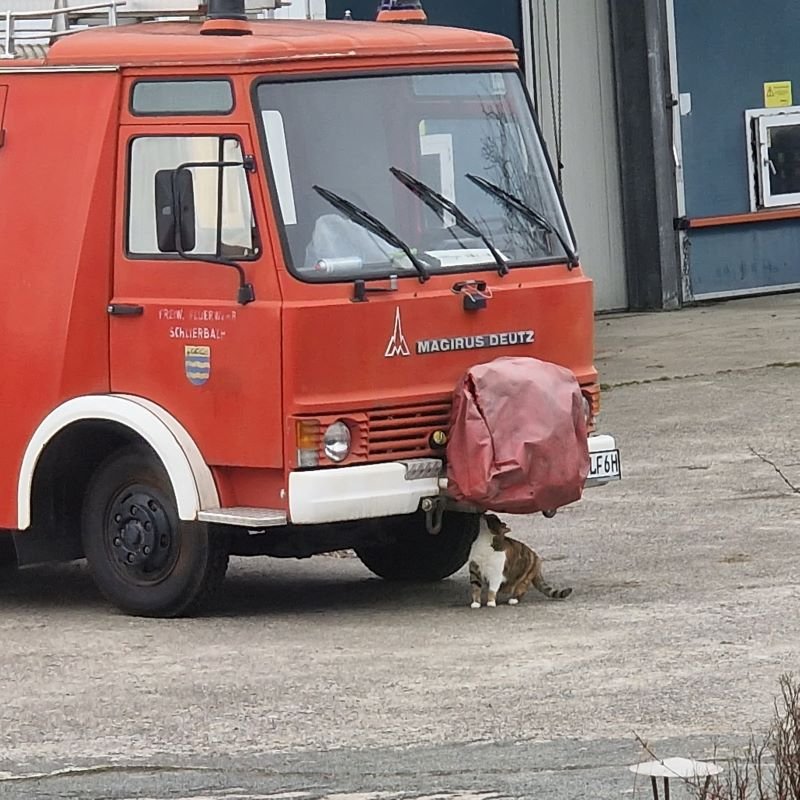

viele Feuerwehren haben die Aufnahmen für die Bergeösen passend herausgeführt und die Ösen dann auch gleich montiert. Die Lösung finde ich eigentlich recht praktisch. Das sollte sich mit einem passend gefertigten Stück Eisen, dass dann eben massiv mit dem Rahmen verschraubt sein muss, lösen lassen. Ob man die baumelnden Schäkel dann erst im Bedarfsfall montiert oder gleich anbaut ist sicher Geschmacksache. Konkret sieht das dann z.B. so aus:
Katze neben Bergeöse
(Öse links von der KATze)

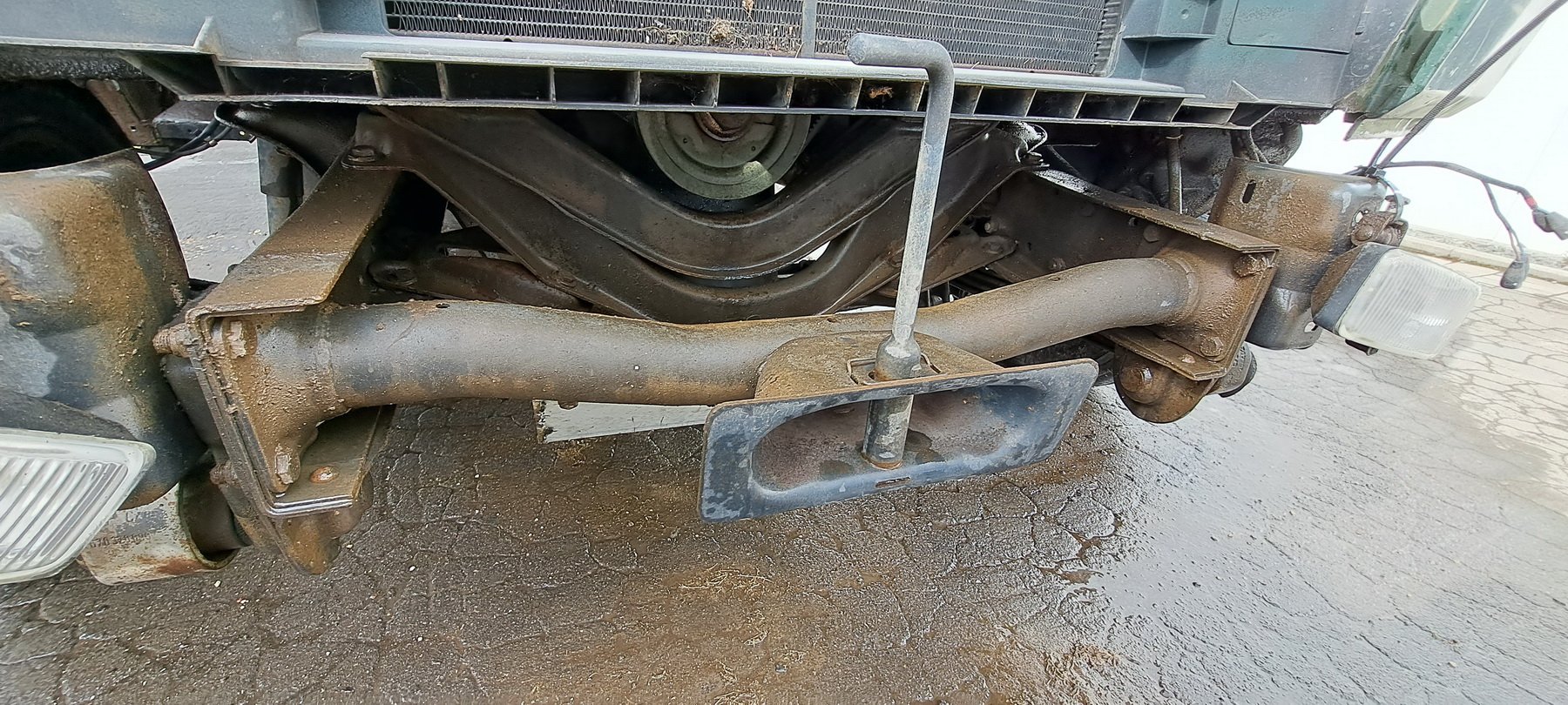

Im Bild unser Schneckenmobil (Vario BJ 89) vorne nackt.
Träger und Querträger - da würde ich alles dran hängen. Befestigung der Anhängevorrichtung müsste man sich ansehen, ist aber auch soweit vertrauen erweckend?!

das mit der Nacktschnecke (SCNR :angel: ) sieht doch sehr stabil aus, insbesondere mit der Querversteifung. Die Schrauben außen haben noch ein paar Gänge Luft, in entsprechender Stärke würde ich da ein Blechteil lasern lassen, das nach vorne über den Rahmen hinaus geht und an diesen Schrauben die Kraft auf den Rahmen überträgt. Ans vordere Ende des Teils dann Schäkel wie oben bei der Katze. Das sollte halten und für den Rahmen relativ ungefährlich sein.

Vorne sind ja rechts und links von der Rangierkupplung eh 2 Ausschnitte in der Blende, da kann man gut mit 2 Softschäkeln an das Querrohr gehen wenn man der Kupplung nicht vertraut.

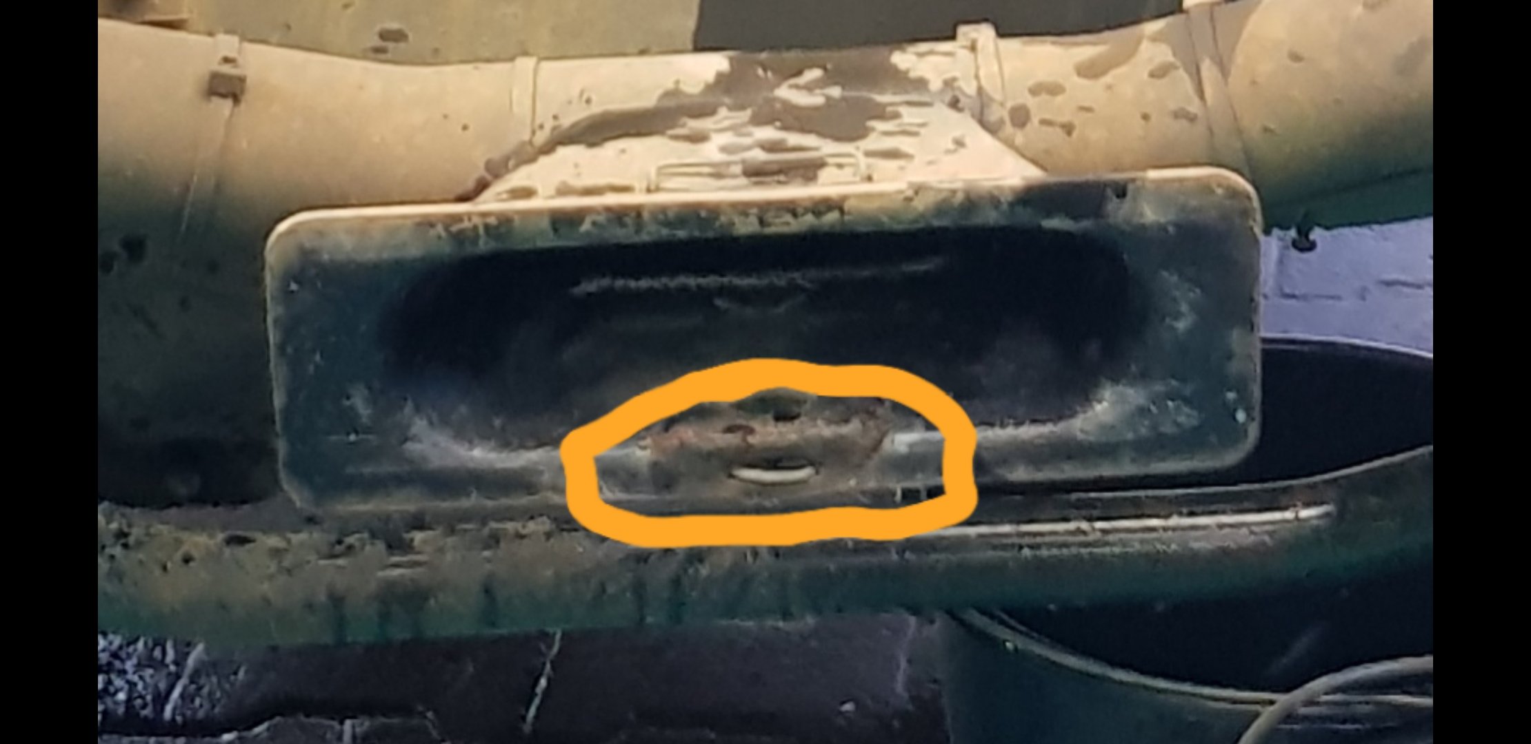

Ihr ist aber leider nicht zu vertrauen. Meine ist durch das Anziehen mittig im Maul gebrochen und den Bolzen hat's verbogen. Und der Vario stak nur im Schnee fest.
Deswegen bin ich auch ganz gespannt auf die Antworten in diesem Tröt.

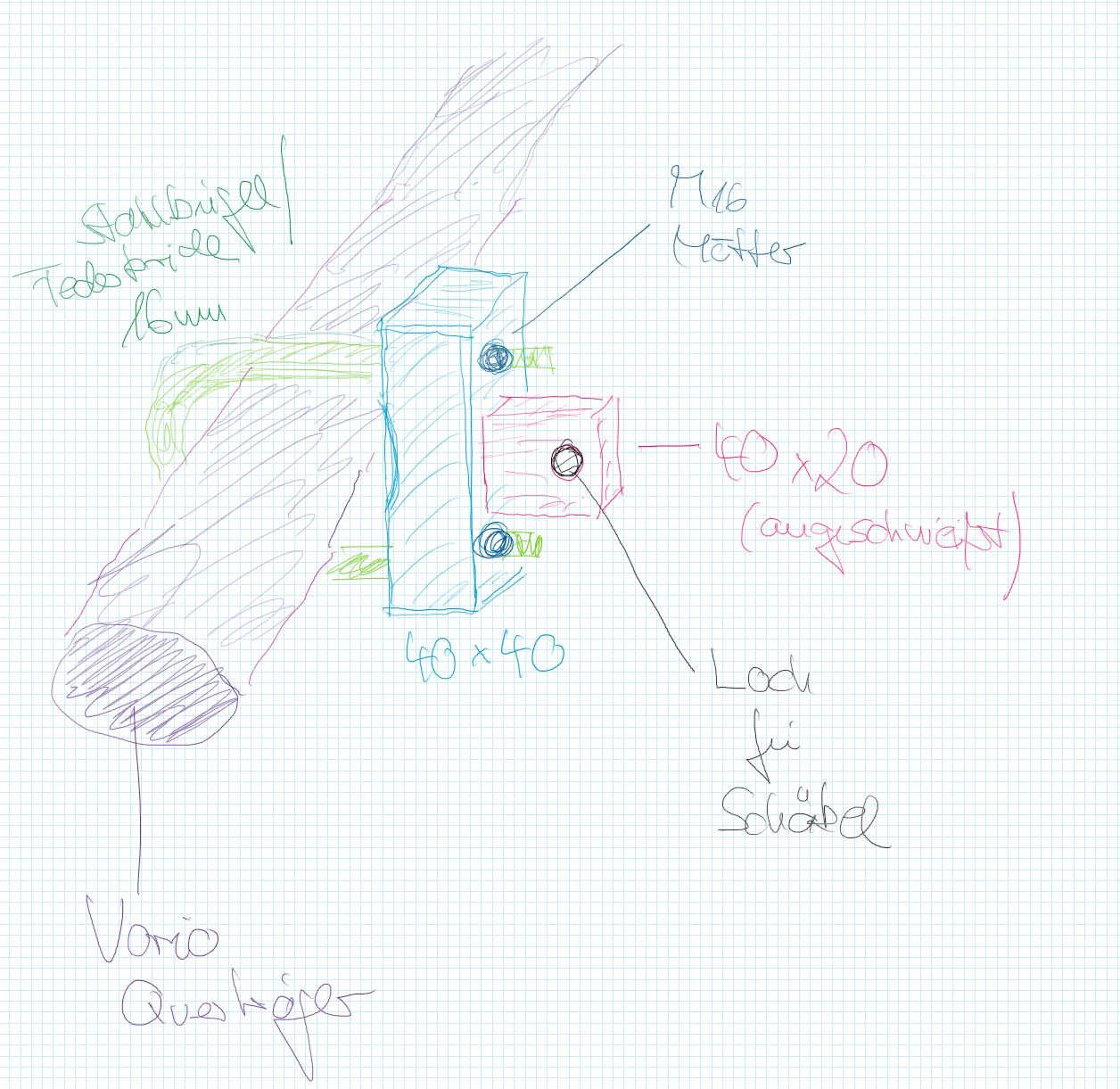

Wie von Sigi schon geschrieben, hat er mir auf dem Pritz Treffen eine schöne Lösungsidee präsentiert, die ich natürlich gerne teile. @ Sigi: Nochmals vielen Dank!
Sie knüpft an dem obigen Foto an, auf dem man den Querträger an der Front sieht.
Die Idee ist, dort jeweils ganz links und rechts - also nahe an den Längsträgern - folgende Konstruktion anzubringen.
Es wird (jeweils) ein Stahlbügel um den Queträger gelegt, etwa eine 16mm Federbride. Vorne, also in Fahrtrichtung, wird ein Stahlblock (etwa 40 mm x 40 mm als Vierkant, ST37) an den Stahlbügel angeschraubt (M16 Muttern). An diesem ist ein weiterer Vierkant in Längsrichtung angeschweißt (etwa 40 x 20mm, ST37, Länge dieses Vierkant wäre noch auszumessen, abhängig davon, wie sehr man durch die Stoßstange nach vorne herausragen will). Dieser Viekant hat vorne eine runde Öffnung/ Loch, durch das man dann den gewünschten Softschäkel, Stahlschäkel o.Ä. anbringt.
Ich habe versucht, nachstehend perspektiv zu skizzieren, nicht maßstabgsgetreu
Lila = Querträger Vario
Grün = Stahlbügel, 16 mm
blau, der 40x40 mm Vierkant, mit einer "Rundung" dort, wo er am Querträger anliegt
rot = der 20x40 mm Vierkant, angeschweißt, vorne mit der Öse/ dem Loch für die Schäkel
Schwarz = Öse/ Loch, Durchmesser wohl ca. 20 mm (je nach gewünschtem Schäkel, eher etwas größer; ggfls. ist dann der 20x 40 mm Vierkant größer zu dimensionieren).
Dann muss man natürlich noch an der Stoßstange dafür einen Durchgang schaffen. Was noch zu überlegen ist, wie weit der rote Quer-Vierkant nach vorne ragen soll, also, ob sogar noch über die Stoßstange hinaus und man dort dann einen Schäkel anbringt - oder aber dies wg. Fußgängerschutz schwierig wird. Man könnte bei einen ausreichend großen Ausschnitt in der Stoßstange, um noch eine Schäkel durch die Öse führen zu können, dann auch bündig mit der Stoßstange abschließen (ggfls. mit einer Abdeckklappe), so dass nichts nach vorne herausragt.

Könnte man statt dem roten Klotz auch ein Gewinde zB M30 in den (evtl. vergrößerten)
blauen Klotz schneiden und da bei Bedarf ne Ringschraube reindrehen?
Hm, laut dieser Seite kann ne Ringschraube M30 nicht wirklich viel. :angry:

Erfahrungsgemäß wird der schmale Stahlbügel den runden Querträger wie ne leere Klorolle zusammenbiegen.
Vorsicht mit den Quertraversen.
Schäkelaufnahmen gehören in die Längsrahmen, nicht in die Fronttraversen.
Nicht umsonst ist da NUR eine Rangierkupplung befestigt.

Der Klemme am Rohr würde ich nicht vertrauen, ist ne Punktlast bei der das Rohr bestimmt Recht bald einknickt
Je nach Aufbaurichtlinie wäre die Montage jeweils am obergurt noch ne Möglichkeit

Was genau ist da gebrochen? Erkennt man nicht wirklich gut auf dem Bild
Ggf das zugmaul noch ersetzen/verstärken

Das Blech des Mauls ist am unteren Loch für den Bolzen auf etwa 30mm ausgerissen. Dabei wurde die Handgriffverlängerung verbogen und musste abgeflext werden. Das Maul wurde geschweißt und der Bolzen erneuert. Ich glaube mal, dass es zum Anziehen jetzt gerade so noch reicht.
Meine aktuelle Idee ist, mir zwei Laschen wasserstrahlen zu lassen, die ich links und rechts von der Querverbindung am Rahmen montieren kann. Die sollen dann die Schäkel halten.
Gruß aus Macon
Uli
(Informatiker, kein Maschinenbauer)
statt einer Ringschraube würde ich einen Anschlagwirbel empfehlen, der dreht sich schön in Zugrichtung und ist bei M30 für eine "working load" von 8to zugelassen - mit Sicherheiten! Das dürfte den Variorahmen vermutlich überleben...
Constantin
sico
Beiträge: 5504
Wohnort: 84556 kastl
Re: Vario: Anbringen von 2 Bergeösen an Front und Heck
#25 Beitrag von sico » 2023-09-27 12:21:59
Beim Vorschlag zu einem M30-Gewinde muß auch überlegt werden, mit welchen Mitteln man so ein Muttergewinde fertigen kann und wer solche Fertigungsmittel zur Verfügung hat.
Außerdem schwächt eine M30-Bohrung in einem 40mm breiten Material das Bauteil derart, daß die Biegefestigkeit gegen null geht.
Das wars jetzt von meiner Seite.
