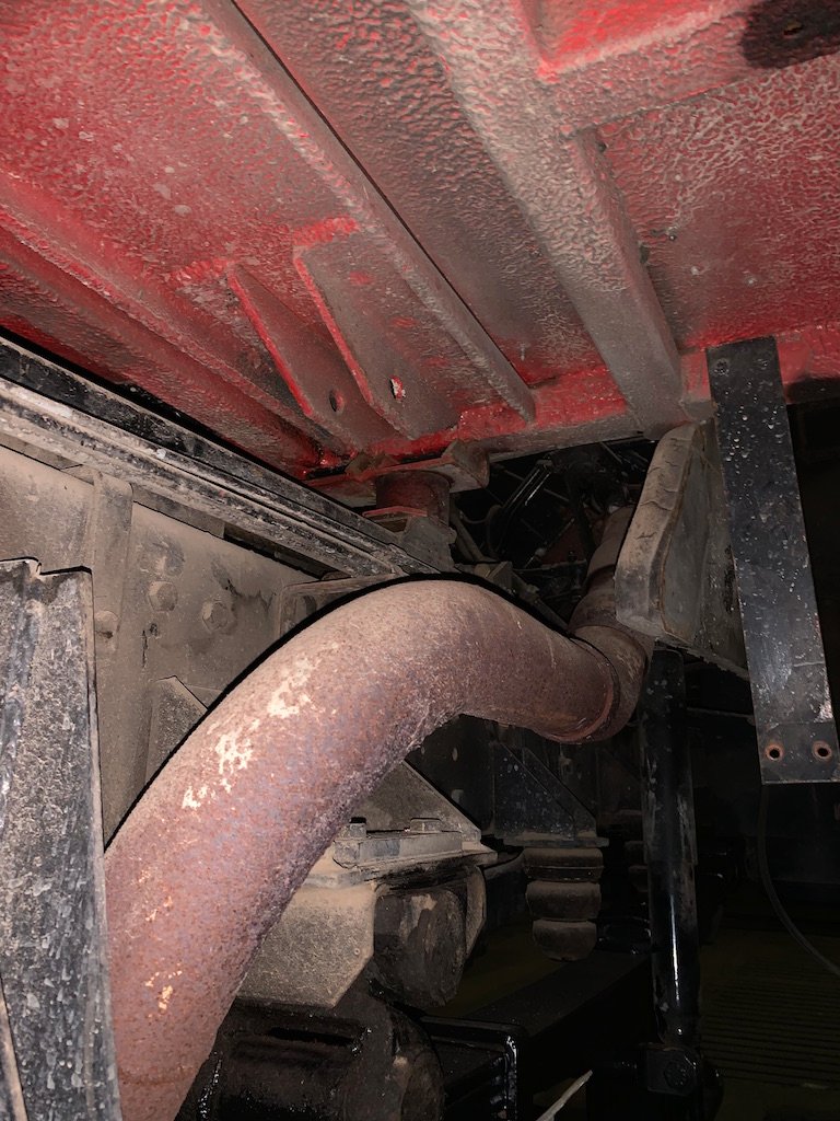

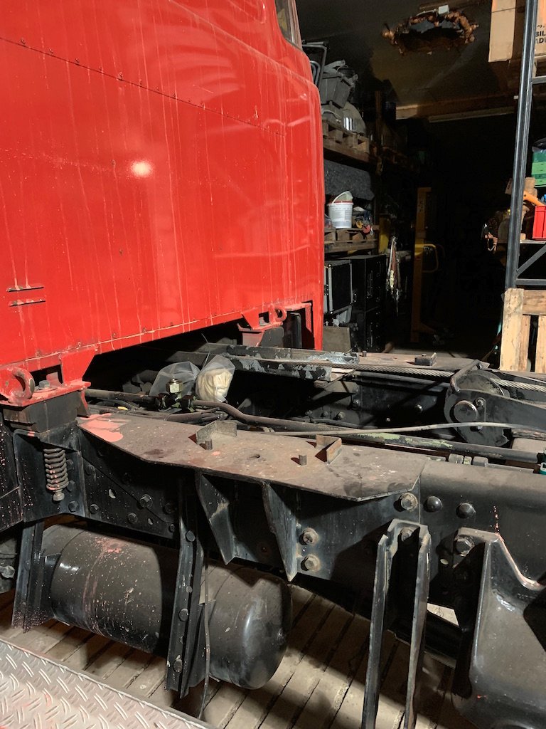

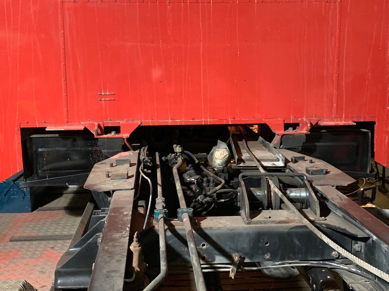

Freinsheim 44, kurz Freini, das ist mein Magirus Deutz 192 D 11 Löschfahrzeug LF 16 im Ruhestand, soll für seine große DoKa eine Kipphydraulik bekommen. Den Großteil der Teile für dieses Vorhaben habe ich vor einiger Zeit einem Mitforisten abgekauft, aus dem Forum habe ich auch ein paar illustrierende Fotos dazu gefunden, es bleiben aber ein paar Dinge, die mir nicht richtig klar sind. Könnte ich vermutlich, wenn ich einfach loslegte durch Versuch und Irrtum Stück für Stück herausfinden. Andererseits gibt es sicherlich hier in der Gemeinde DoKas mit V6-Motor und werkseitig installierter Kipphydraulik, bei denen man das abkupfern könnte. Ich weiß auch, dass ein paar Mitstreiter hier gibt, die das bei ihren Fahrzeugen selber nachgerüstet haben. Deren Erfahrung wäre bestimmt auch überaus hilfreich.
Um also das Rad nicht nocheinmal erfinden zu müssen, wäre ich sehr dankbar für möglichst detaillierte Bilder von der Position des Zylinders, der Lagerung desselben am Rahmen, der Aufnahme des Kolbens am Unterboden der Doka sowie die Verriegelung der DoKa am Rahmen. Hier ein paar Bilder wie es bei Freini aussieht.

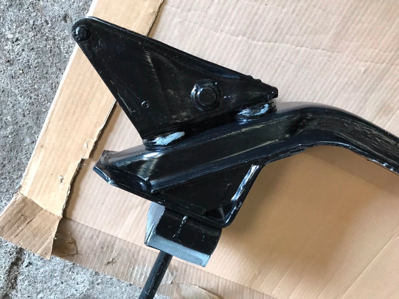

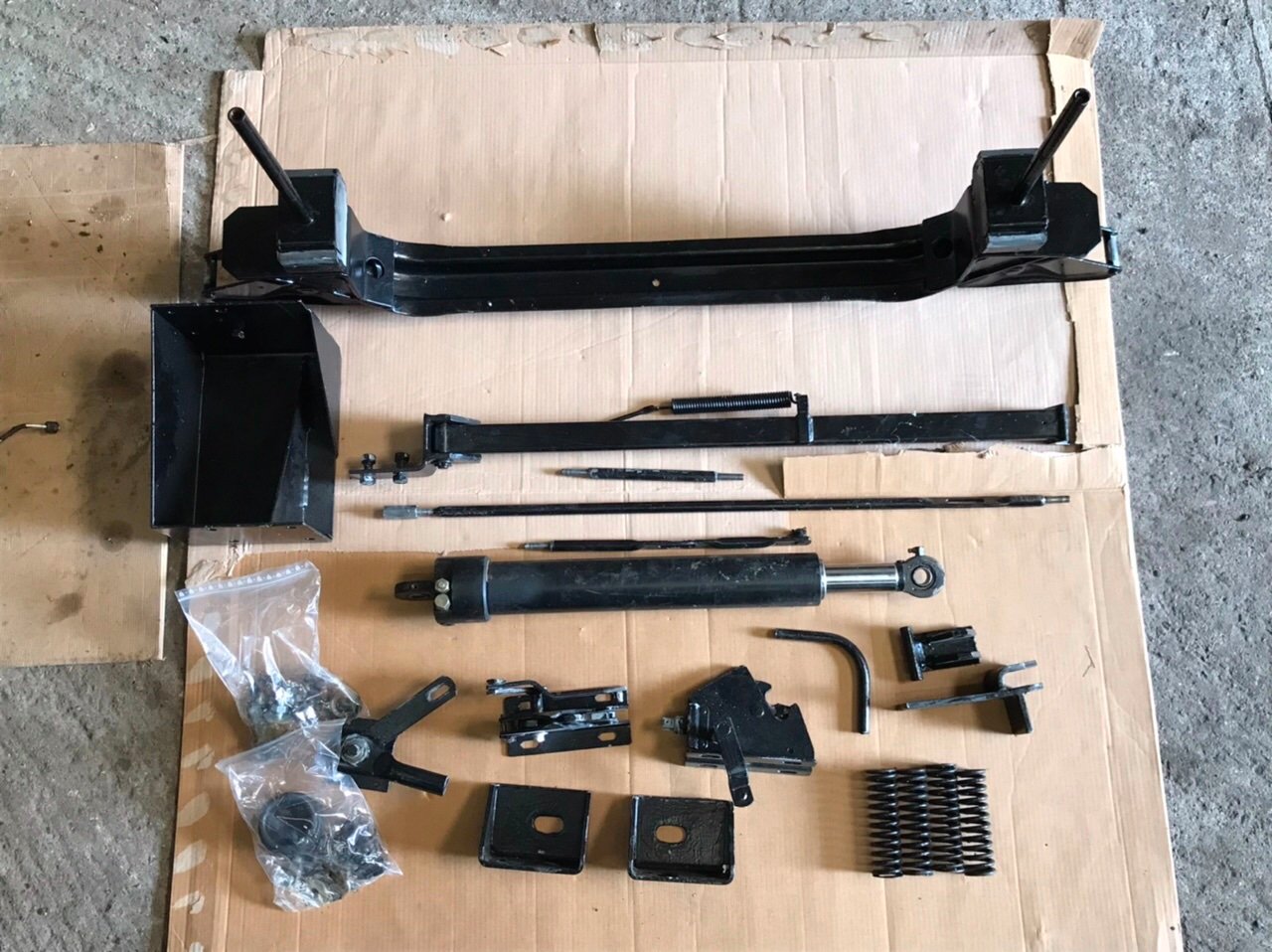

Und hier ein kleiner Überblick über die vorhandenen Teile der Kipphydraulik, Lagerung und Verriegelung der Hütte.
Freinis DoKa ist am Unterboden der DoKa, wie man sieht, werkseitig vorbereitet zur Aufnahme des Kolbens. Ich habe auf einem der mir bekannten Fotos (von einem THW-Fahrzeug) allerdings gesehen, dass der Kolben dort nicht direkt befestigt war sondern da noch ein kurzer sagen wir mal Bügel dazwischen saß. Besagtes Foto habe ich mir natürlich runtergeladen, kann es aber hier nicht zeigen, weil es ja nicht meins ist, gell.
Was mir auch überhaut nicht klar ist, ist die Position des großen Bügels, in den später die Verriegelungen der Doka einrasten. Wenn diese Gummiklötze da montiert werden, wo die jetzigen sind, baut das alles, glaube ich, viel zu hoch.

dass die Pumpe original auf der Fahrer- sprich Verkehrsseite ist, habe ich auch schon gehört. Da könnte man direkt den Begriff der Selbstmörderpumpe einführen :rock: Bei dem THW-Fahrzeug, von dem ich die erwähnten Bilder habe, ist sie aber rechts. Bei Freini ist die Aufnahme für den Kolben auch auf der rechten Seite, von daher scheint es mir, dass Zylinder und folglich auch Pumpe für rechts, sprich Beifahrerseite, vorgesehen sind.
Es ist allerdings so, dass auf der rechten Seite, und zwar genau da, wo nach meiner Vermutung der Zylinder hin gehört, parallel zum Fahrzeugrahmen und an dessen Außenseite, Dieselleitungen verlegt sind. Müsste man halt woanders hinlegen. Zusätzlich steht auch genau an der Stelle der Rahmen, der die gekippte Hütte stüzt, deutlich über den Fahrzeugrahmen hinaus und wäre genau wie die Spritleitungen dem Zylinder im Wege. Kann man, finde ich, auch ganz gut auf dem dritten Foto sehen. Auf der Fahrerseite schließt der Stüzrahmen in der Breite bündig mit dem Fahrzeugrahmen ab.

Die Frage nach der Größe des Zylinders wurde gestellt. Der ist von Mitte Auge bis Mitte Auge 560mm, zweifach ausfahrbar und ganz schön schwer. Als klein würde ich den spontan nicht bezeichnen.
