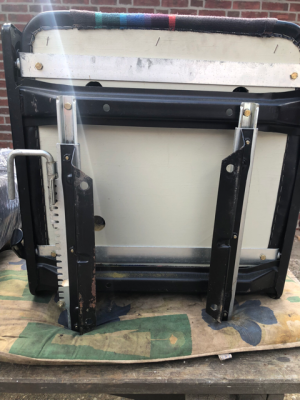

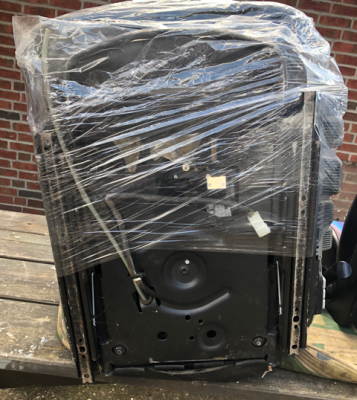

durch glückliche Fügung kamen wir vor Längerem zu zwei luftgefederten Sitzen von Grammer mit integriertem Gurt. Wenn der Magirus vom Karosseriebauer zurück ist, sollen die nach den Lackierarbeiten in der Doka grundsätzlich verbaut werden.
Ich möchte kurz meine grundsätzliche Idee zur Montage hier kundtun. Eventuelle verstärkende Blecharbeiten unterhalb der Kabine, bespreche ich noch mit dem Prüfingenieur meines Vertrauens.
Mit geht es vorerst um die Befestigung von oben. Da möchte ich gern die vorhandene Schiene der Altsitze nutzen (auf dem Bild in schwarz zu erkennen).
Die passen aber von der Breite nicht unter die Aufnahmen der neuen Sitze.
Nun die Idee. Ich befestige die Schienen der Altistze in der Bodengruppe, „baue“ eine passende „Konsole“ drauf und verschraube mit dieser dann die neuen Sitze. Kann/Sollte ich das so tun? Vielen Dank im Voraus für Eure Meinungen dazu.

die neue selbstgebaute Konsole wäre fest auf den alten Schieben verschraubt. Die Schienen der neuen Sitze sind verschiebbar - ist auf dem Bild nicht gut zu erkennen, oder?
Die Idee war, keine weiteren Bohrungen durch den Kabinenboden durchzuführen.
Die Schienen der alten Sitze haben einen Lochabstand in der Breite von 275 mm, die neuen Sitze haben Schienen mit einem Lochabstand von 325 mm (jeweils Mitte Loch). Das lässt sich also nicht so übertragen.

Ich bin mir ohnehin unsicher, ob die neuen Sitze so wie sie sind, auf der Bodengruppe des Sprinters, aus dem sie stammen, befestigt waren. :huh: Oder ob es da noch ne Konsole gab.
Andererseits: dann hätte man mir die sicher mitverkauft, denke ich.
