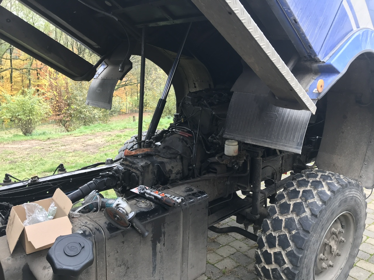

Ich hab damals bei meiner Kabinenkürzung viele Bilder gemacht.
Ich schau morgen mal nach, ob da was für Dich dabei sein könnte .
Greetz Adi
Greetz Adi

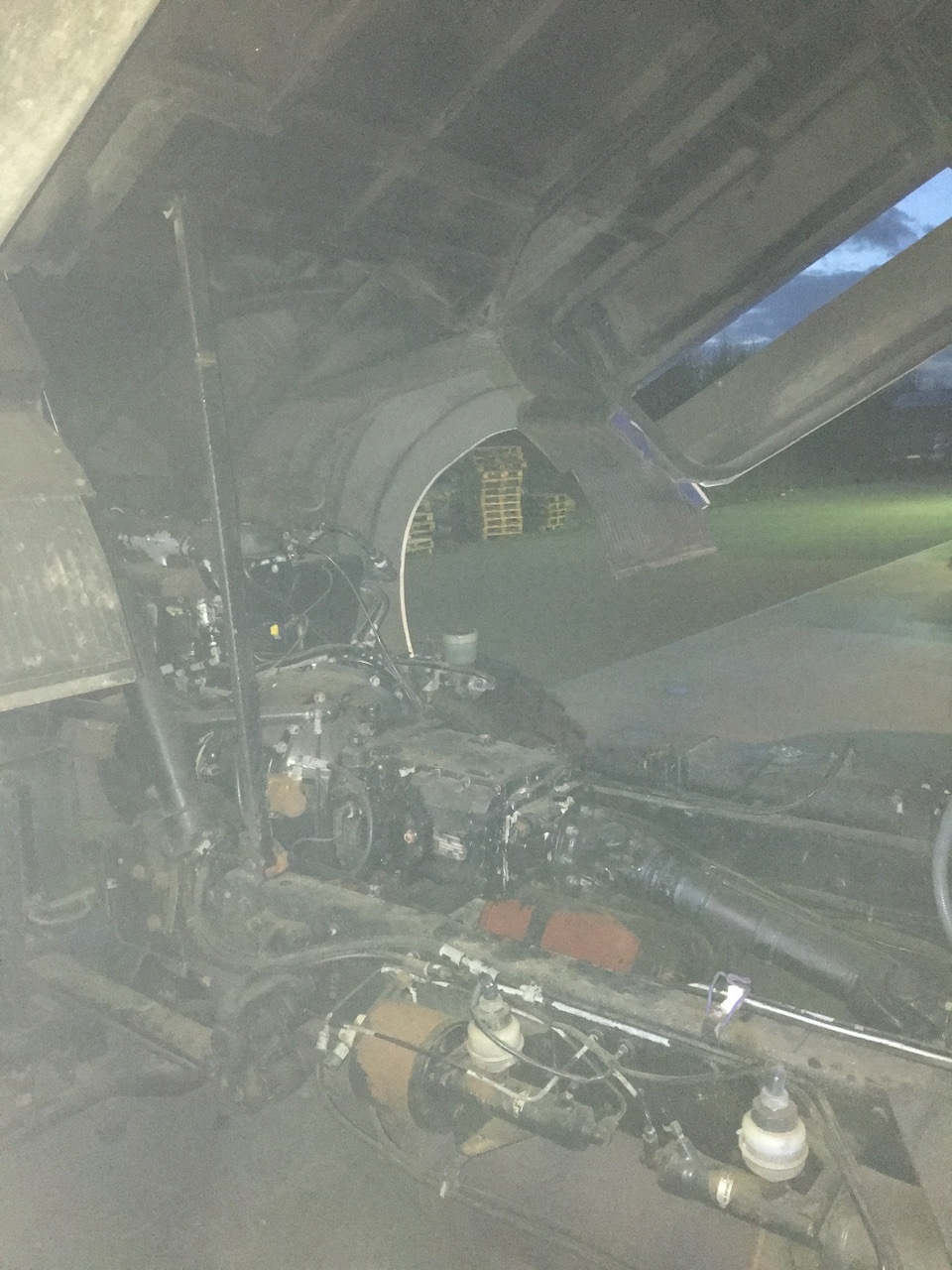

Re: Bilder der Untrseite der 90-16 Doka
Super viel sieht man nicht.
Der rote ist ein 120-25…
Wie lautet die korrekte Bezeichnung für die Bremskraftverstärker auf dem letzten Foto?
Wird bei Iveco in den Unterlagen sehr unterschiedlich genannt „Bremsmembranzylinder“, „Membranbremszylinder“, „Brake Booster“, „Bremsverstärker“, „Vorspannzylinder“,…
Iveco 2461099 und 42105736
Druckluftbetätigte hydraulische Bremsanlage (beim 90-16)
