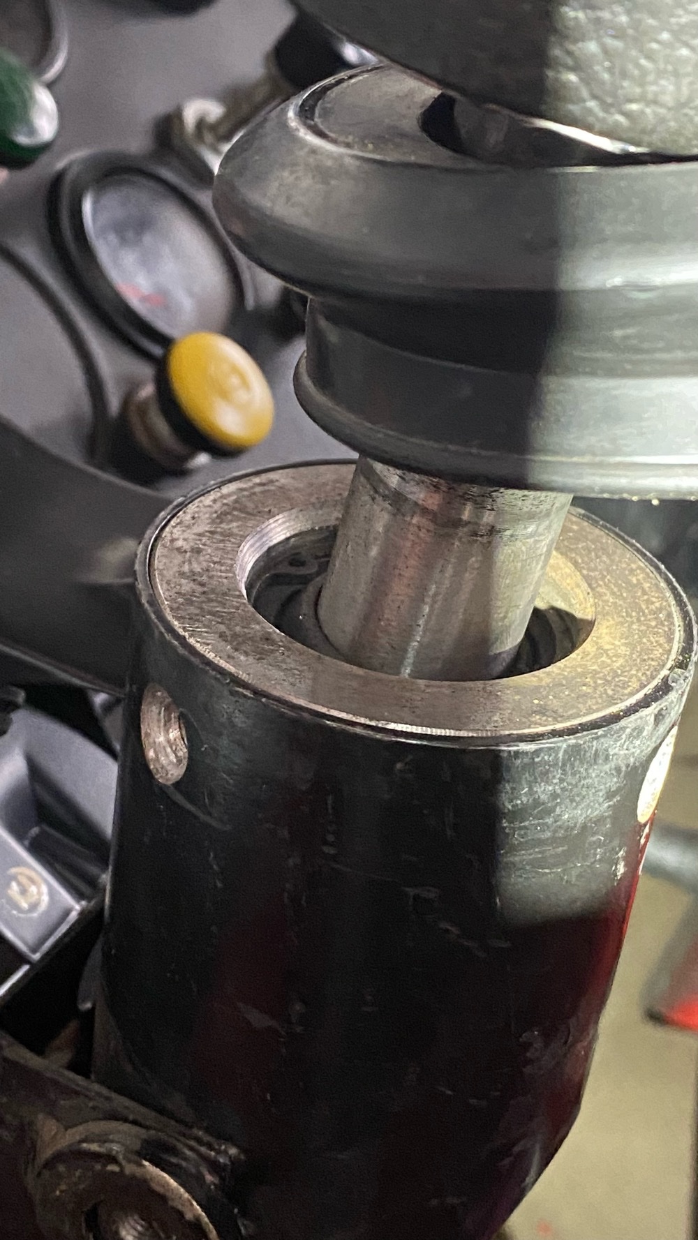

Letztlich war beim Ausbau gar nicht die Klemmung des Vielzahns ein Thema, sondern das obere Lager.
Hatte gehofft, dass nach dem Lösen der Schrauben, welche, wie ich dachte das Lager in der Halterung fixieren, dieses auch samt Lenksäule nach oben rauskommt.
Aber das war bombenfest, sodass die Säule nur mit großem Kraftaufwand sich im festsitzenden Lager bewegte.
Letztlich war genügend Platz, um Balg und Blechrahmen raus zu bekommen.
Mal gespannt, wie der Weg rückwärts klappt.

Nein, ist es nicht . Du muss noch nicht einmal das Lenkrad abziehen , sondern schraubst das ganze Ding einfach raus . Dazu trennst du nur das Kreuzgelenk am Lenkgetriebe und die Schrauben am Armaturenbrett , die die Lenksäule halten . Der Lenkstockschalter ist mit einem Stecker versehen, der auch getrennt werden muss .
Es ist hilfreich wenn du Kreuzgelenk und Lenkgetriebe vorm trennen markierst. Dann kannst du dir die Einstellerei hinterher sparen.
Eine Blinkerrückstellung hat der 130D9 nicht .
Re: Lenksäule ausbauen
Moin Felix , da die Nut komplett rum geht ist diese Aussage für den 130D9 so nicht richtig .
