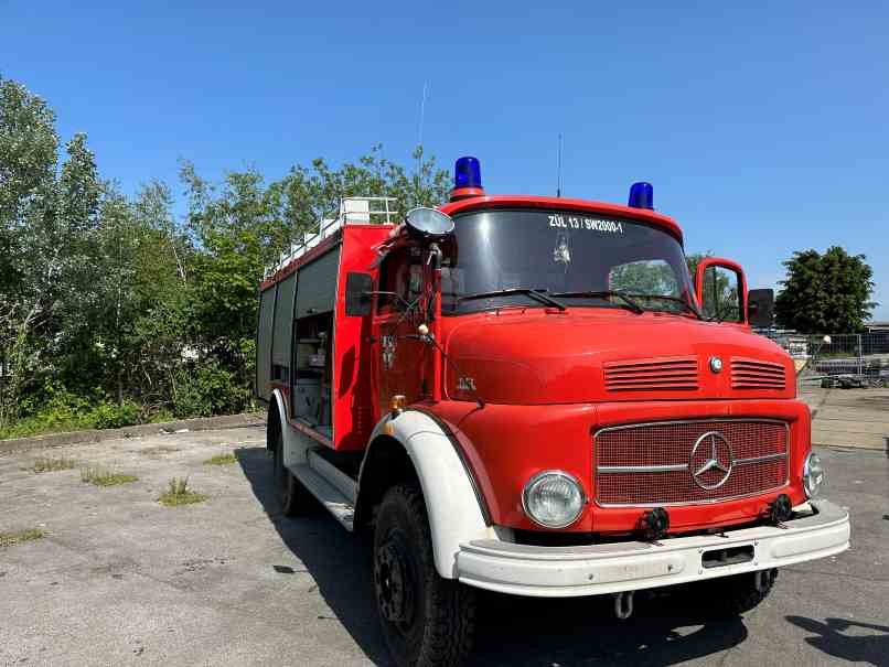

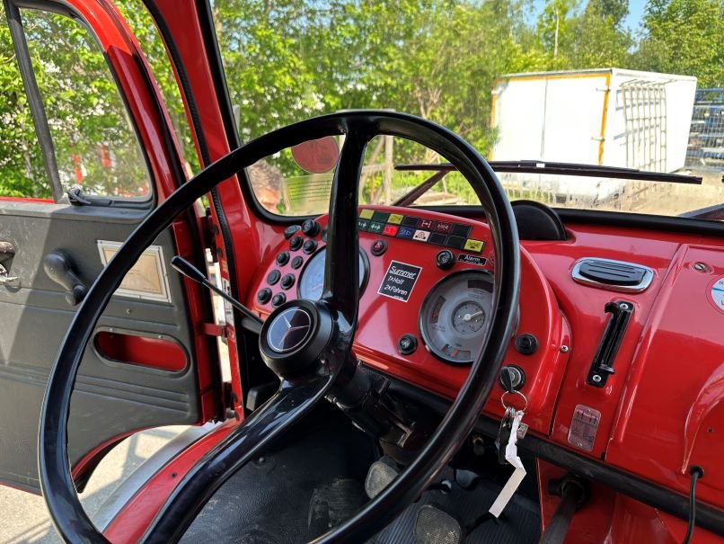

Hallo in die Runde,
der letzte Eintrag ist nun schon eine Weile her. Aber es gibt oder gab auch in diesem Jahr noch SW2000-TR zu kaufen.
Ihr dürft euch freuen, denn die Preise haben sich weiter nach oben entwickelt. Wir sind seit wenigen Wochen nun auch Besitzer eines LAF1113-B. Einziger Unterschied zu den Beschreibungen/Fotos, ist der Wählhebel für den Allrad. BJ 198. Eine Herausforderung, die wir derzeit haben, ist dass die Untersetzung nicht einspringt, wenn wir den Allrad einschalten...
Da es hier um das Thema Achse geht, halte ich mich mit Infos zu meinem Fahrzeug zurück und freue mich über eure persönliche Kontaktaufnahme.

#39 Beitrag von Pirx » 2023-08-24 9:46:20
Florian 13 hat geschrieben:
2023-08-23 16:07:50
Hallo Roland!
Wenn Du eine Frage zum Verteilergetriebe hast, mußt Du nicht einen alten Thread zu den Achsen ausgraben und dort hineinschreiben. Du kannst einfach einen neuen Thread für Dein Problem eröffnen.
Daß Du Dich mit Infos zu Deinem Fahrzeug zurückgehalten hast, stimmt allerdings. So ist Hilfe aber leider nicht möglich.
Was ich nicht verstanden habe:
Zeigen die Bilder in Deinem Post nicht Dein Fahrzeug? Und hat Dein eigenes Fahrzeug den mechanischen Schalthebel fürs Verteilergetriebe anstelle des Drehknopfes für die Druckluftschaltung?
Oder habe ich Deinen oben zitierten Text falsch interpretiert?
Und was muß ich mir unter einem Baujahr 198 vorstellen? Nicht, daß das wichtig wäre, letztendlich wird sowieso die vollständige Fahrgestellnummer und die Datenkarte benötigt ...

#40 Beitrag von Florian 13 » 2023-08-24 18:45:49
Sorry, da habe ich beim Baujahr geschludert. Es sollte 1981 lauten.
Es ist die pneumatische Variante so wie im Foto.
Unsere Fahrgestellnummer ist die 35811614611298.
Woran ich ausmache, dass die Untersetzung nicht einspringt: gleiche Drehzahl, bei gleicher Geschwindigkeit. Dies ist aber auch nur meine persönliche Einschätzung.
Bitte entschuldige meine Laien Antwort. Bin halt noch ganz frisch in diesem Thema
Roland
