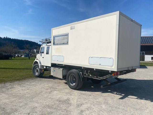

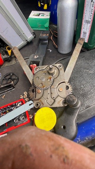

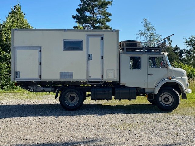

Bei meinem Kurzhauber LA 1113 B haben sich mittlerweile beide Fensterheber verabschiedet, daher bin ich auf der Suche nach Ersatz. Ich hoffe hier kann mir jemand eine Bezugsquelle von Getriebe und Scheibenaufnahme nennen. Es handelt sich um einen 82er THW mit Doppelkabine. Ich weiss auch den Aufbauhersteller nicht. Konnte bisher auf eigene Faust nichts finden.Wer kann mir helfen?
Desweiteren bin ich auf der Suche nach einem vernünftigen und zugänglichen Platz für das Ersatzrad. Bisher ist das Ersatzrad auf dem Dachträger, was mich nicht glücklich macht. (Hoher Schwerpunkt, Belastung des Dachs, zusätzliches Mitschleppen einer Winde). Hab an eine Aufnahme vorne auf der Stoßstange gedacht. Alternativ nahe an der Hinterachse. Wer kann mir Anregungen zur Lösung geben?

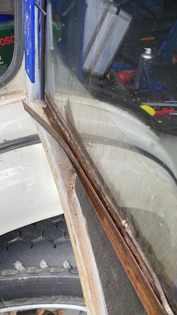

Ist das recht robuste Getriebe auch defekt, oder nur die Scheibenaufnahmen? Bei unserem LKW rauschte die Scheibe beim kurbeln nach unten und wurde nicht mehr gesehen. Ein Metaller hat neue Aufnahmen gekanntet und das Teil wieder hergestellt

Für unterwegs tut es ein Alu U-Profil und ein Alu L-Winkel. Den kurzen Schenkel des Winkels etwas nachbiegen und mit dem U-Profil, für die Rollen passend verschrauben.
Beim geneigten Metallbauer kann man sich auch verzinkte Stahlprofile kanten lassen die man dann verschraubt.

Das mit den Alu funktioniert auch, jedoch gibt's hier keine Aluprofile zu kaufen. Von daher Karroseriebauer und verzinktes Blech. Nützt natürlich wenig, der der Kurbeltrieb auch im Eimer istBuclarisa hat geschrieben: ↑2023-08-19 16:02:14Für unterwegs tut es ein Alu U-Profil und ein Alu L-Winkel. Den kurzen Schenkel des Winkels etwas nachbiegen und mit dem U-Profil, für die Rollen passend verschrauben.

Da hilft dann nur zerlegen Zahn aufschweisen nacharbeiten und wieder montieren.Enzo hat geschrieben: ↑2023-08-19 16:36:08Das mit den Alu funktioniert auch, jedoch gibt's hier keine Aluprofile zu kaufen. Von daher Karroseriebauer und verzinktes Blech. Nützt natürlich wenig, der der Kurbeltrieb auch im Eimer istBuclarisa hat geschrieben: ↑2023-08-19 16:02:14Für unterwegs tut es ein Alu U-Profil und ein Alu L-Winkel. Den kurzen Schenkel des Winkels etwas nachbiegen und mit dem U-Profil, für die Rollen passend verschrauben.

Auch das Getriebe ist kaputt. Wenn ich keinen Ersatz bekomme werd ich wohl deinem Rat folgen, Danke
