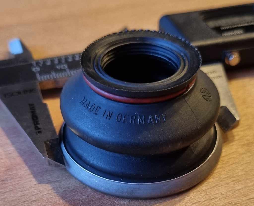

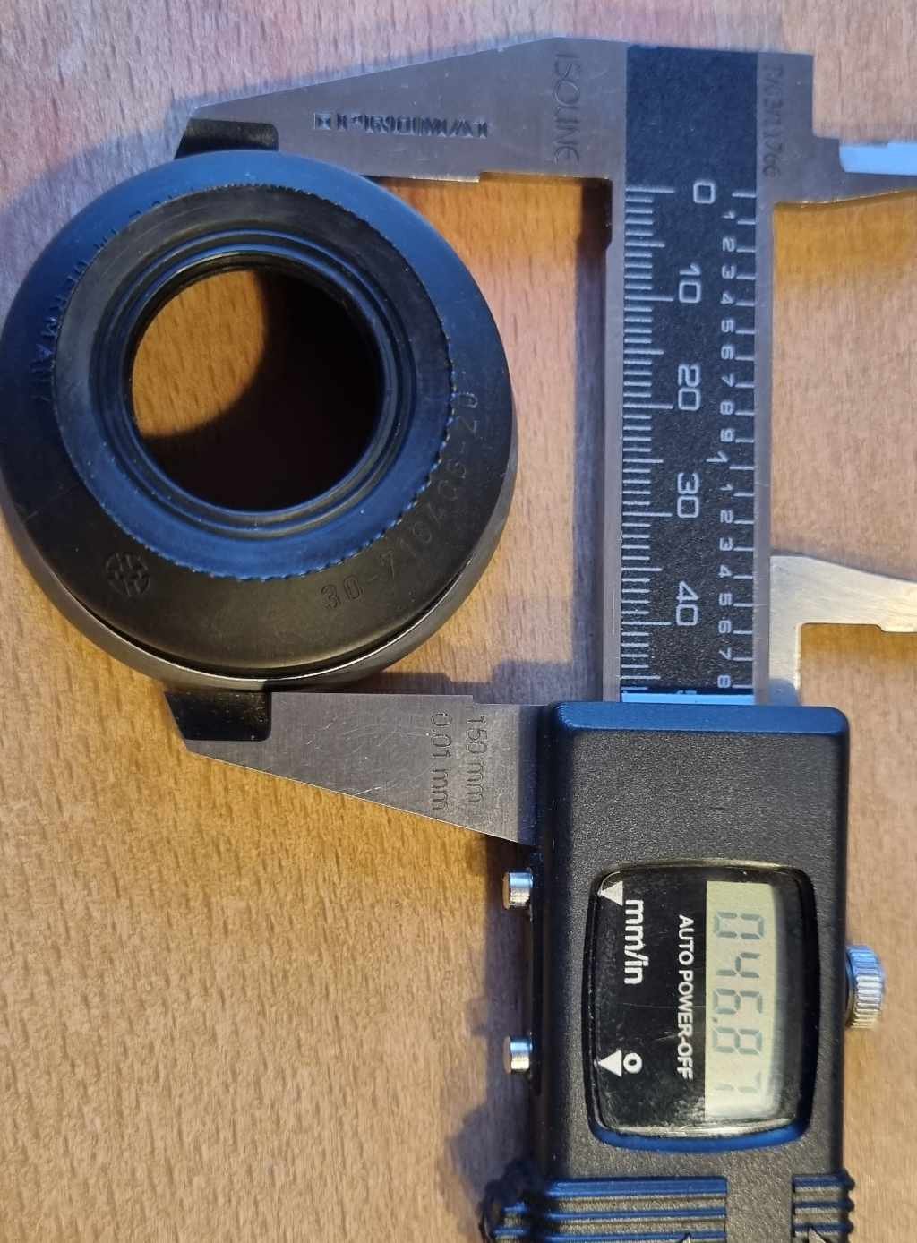

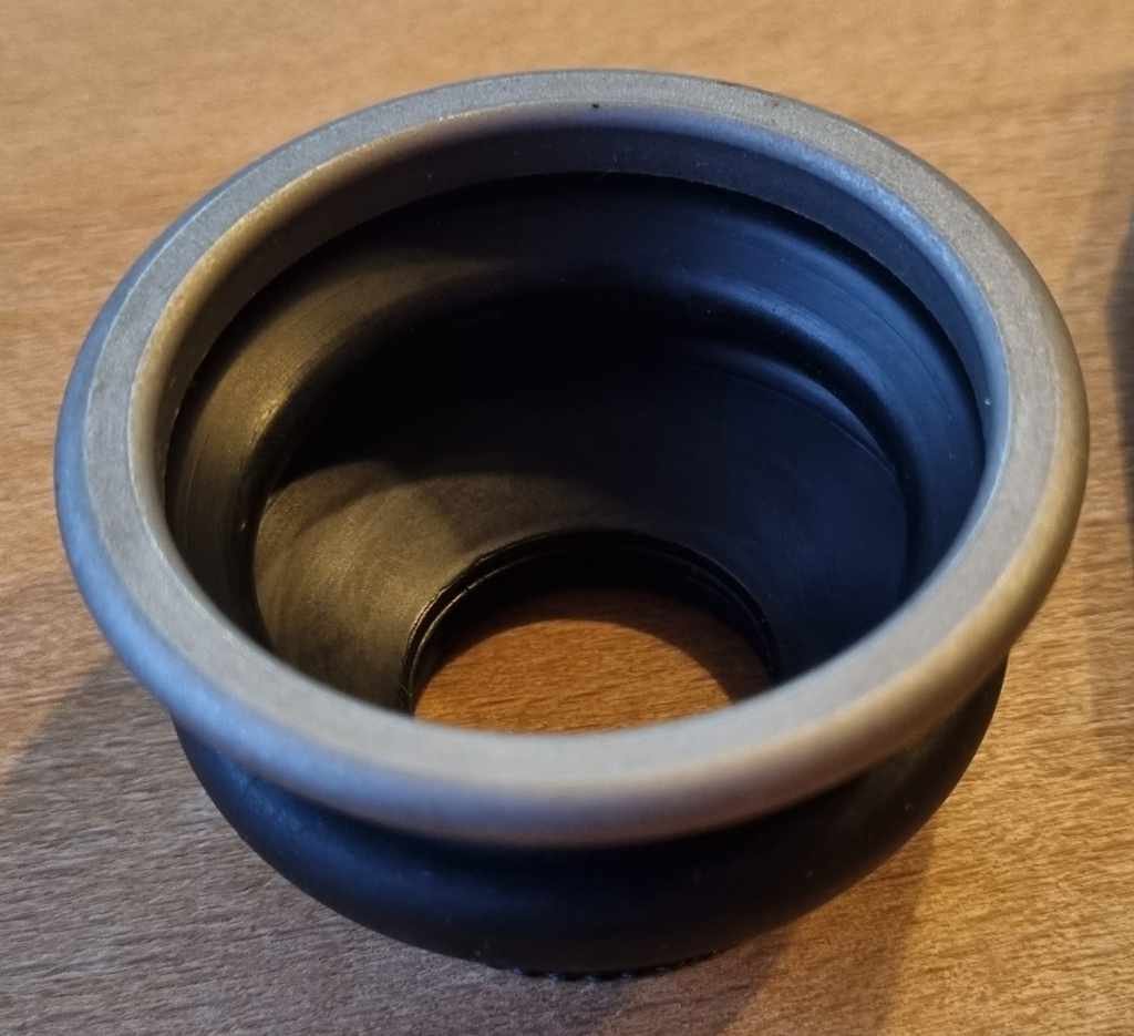

Die Staubschutzmanschetten sind heute gekommen. Sehen sehr gut aus.
Hier nochmal die Maße: d=20 mm oben, d=39 mm unten und die Höhe ist ca. 25 mm.
Unten die Bilder.
Auf dem oberen Bild ist ein Metallring zu sehen. Habe irgendwo gelesen, dass man da ein Spezialwerkzeug bräuchte um den auf zu drücken?!
Was meint ihr, reicht da eine 46 iger Stecknuss als Spezialwerkzeug :idee: ?
Micha
Re: 90-16, Staubschutzmanschette für Schubstange Lenkung
#11 Beitrag von OliverM » 2023-08-09 7:25:34
MichaStaab hat geschrieben:
2023-08-08 20:40:50
Eine passende , lange Nuss reicht .
steyermeier
Beiträge: 1328
Wohnort: Lüchow niedersachsen
#12 Beitrag von steyermeier » 2023-08-09 19:31:10
Ich hatte da bei eben schnell ein 50er HT-rohr Abschnitt genommen,Holzbrett drauf, Hammer...ging auch.
