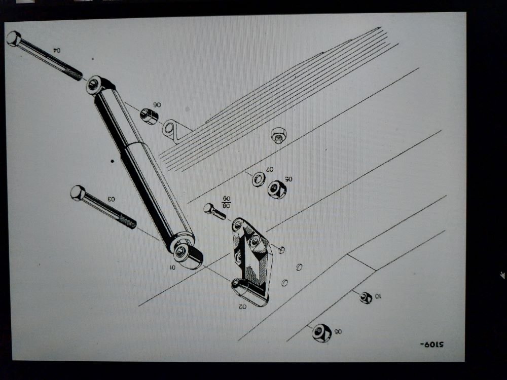

ich fahre ja schon ein paar Jahre meine Mercur. Was beim Fahrverhalten machmal ein bisschen Optimierungswürdig ist, sind die überholten und neu aufgesprengten Blattfeder. Diese wurden auch zwischen den Lagen neu geschmiert, mit der Folge, das die Reibung zwischen den Lagen stark abgenommen hat. Dies führt z.B auf Autobahnen dazu, das er trotz mehrfach ausgewuchteten Rädern je nach Fahrbahnbelag anfängt zu hoppeln. Naja das ist ja nicht so schlimm, aber in Frankreich auf kleinen Landsträßchen kann er sich an der VA ganz schön aufschwingen. Das ist bei kurvenreichen Sträßchen mit schlechtem Belag machmal unangenehm.
Habe nach längere Suche herausgefunden das es für den Mercur ab Werk Stoßdämpfer auf Wunsch gab.
Wie kriege ich das Bild gedreht?
Jedoch habe ich bisher auf keinem Treffen einen mit originalen Stoßdämpferaufnahmen gesehen.

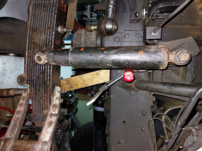

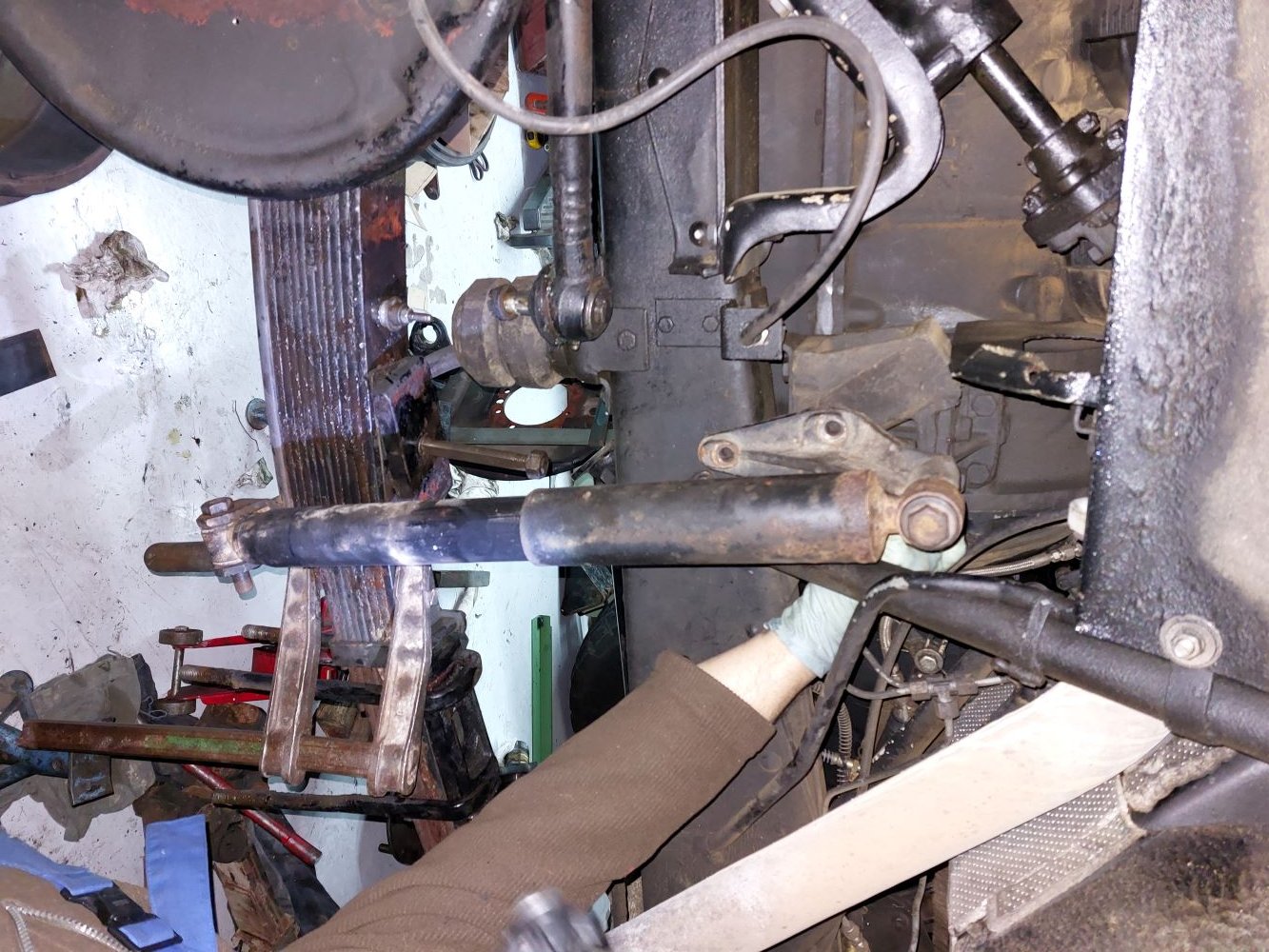

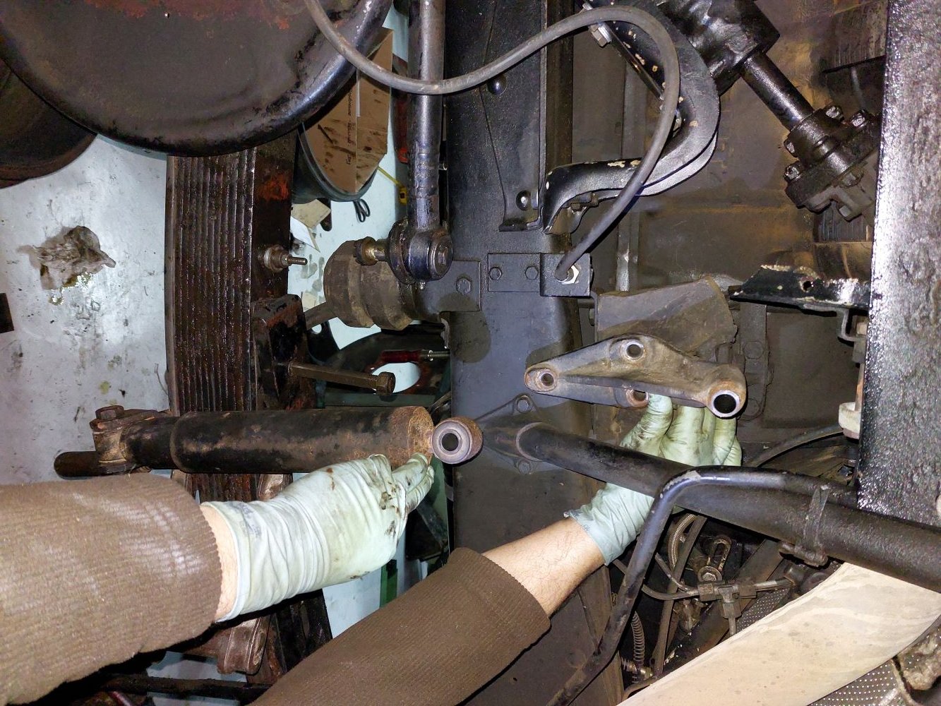

Nach zwei Jahren suche habe ich von einem 170 d11 die Blattfedern mit Stoßdämpfer und Stoßdämpferaufnahmen gefunden.
Die Federn passen eh nicht, aber die obere Stoßdämpferaufnahme ist die Gleiche wie sie damals Beim Mercur verbaut wurde. Die untere Blattfederlage ist etwas dicker und 4 mm Breiter, außerdem nicht um 90° abgewinkelt.
Sie lässt sich aber anpassen. Breite abfräsen und die untere Lage vom Mercur gegen die vom 170er austauschen.

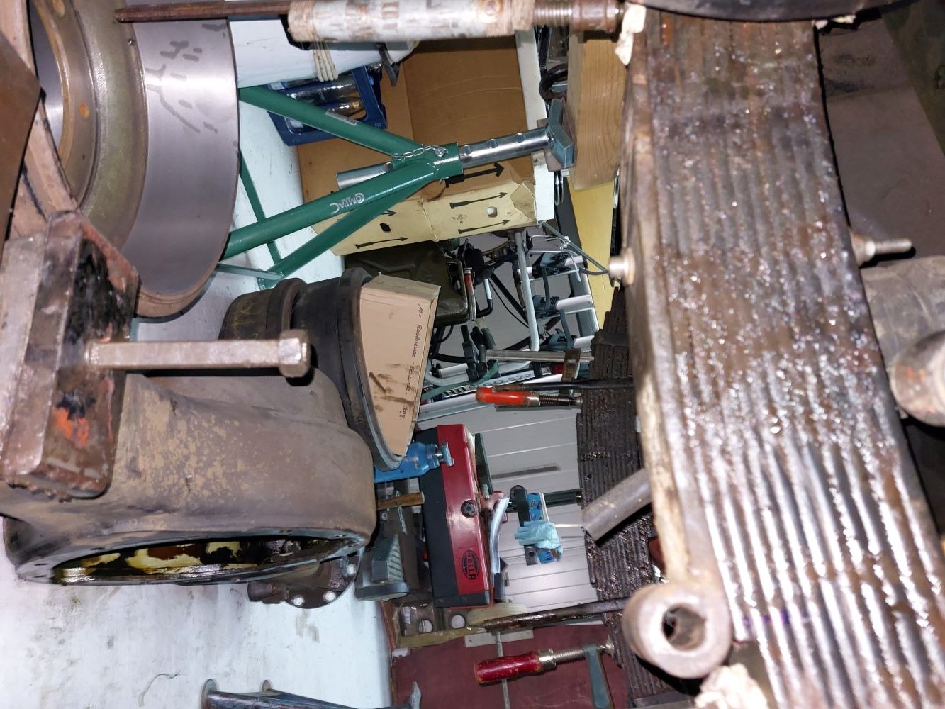

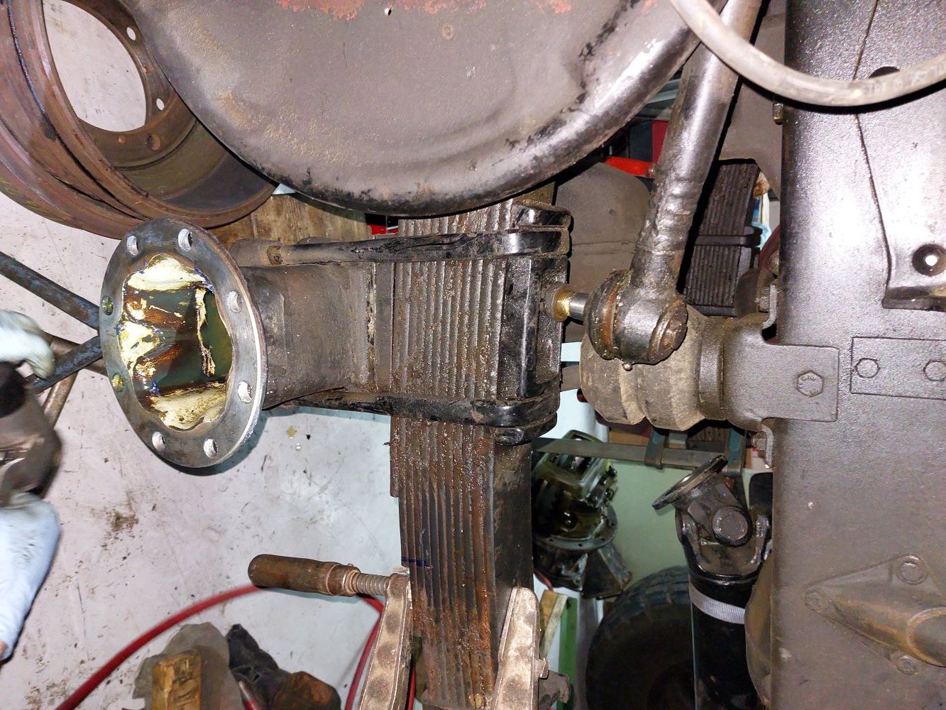

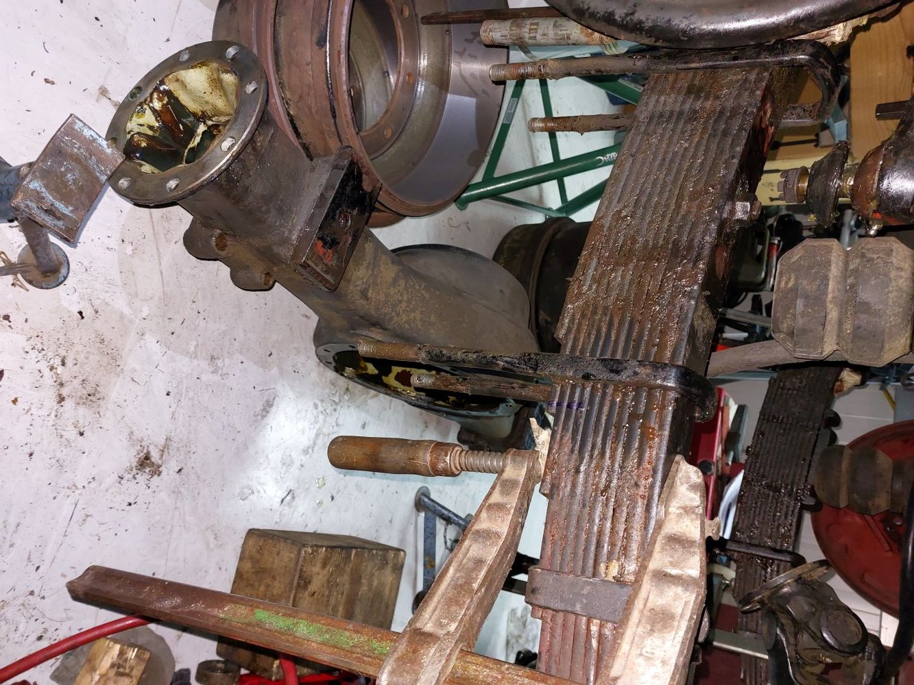

Unter Lage Mercur demontiert

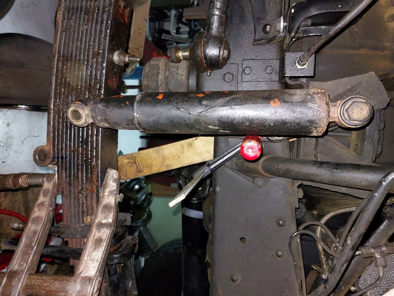

So hier ist die unter Lage probeweise montiert
In das Auge wird dann der Dämper festgeschraubt.
Problem ist noch, das die Stoßdämpfer vom 170er 7 cm zu lang sind, gehen also nicht weit genug zusammen.
Bin noch am Überlegen für die Lösung. 1. kürzere Stoßdämpfer oder oberer Halterung mit Adapterplatten am Rahmen höher setzten oder unter Lage um 90° nach unten abkröpfen (wird aber nicht langen mit dem abkröpfen)
Mal sehen wie es zu lösen ist.

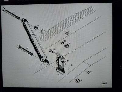

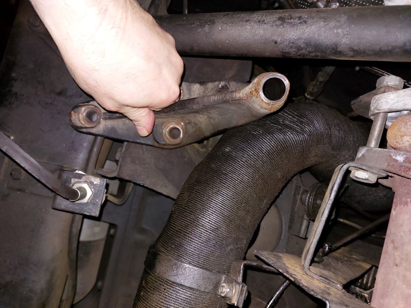

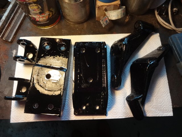

Kürzere Stoßdämpfer sind nicht verfügbar, jedenfalls nicht in den Abmessungen. Also wird der obere Halter mit einer Adapterplatte noch oben versetzt. Natürlich ist das Gummilager der Motoraufhängung im weg.
Also muss die Adapterplatter 10 mm weiter nach außen.
Ich kann dann die originalen Stoßdämpfer vom 170D11 einbauen.
Kann mir bitte mal einer erklären wie ich die Bilder gedreht bekomme. Irgendwo steht das bestimmt habe es mit der Suchfunktion nicht gefunden.
In der Höhe wie im Bild 2 muss der Halter montiert werden, damit die 170er Stoßdämpfer passen.
Auf der rechten Seite muss dann noch der Heizungsschlauch modifiziert werden.

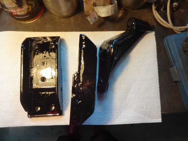

Ich habe jetzt die Adapter für die obere Stoßdämpferaufnahme gefertigt.
Material S355. Nach der Berechnung hat das Flachmaterial 90x10 mm nicht gereicht. Habe dann noch zwei Schenkel aufgeschweißt, dann ist die Festigkeit i.O. bei Stoßdämpfern die so 5100N in der Zugstufe können.
Hier jetzt alle Teile der Stoßdämpferaufnahme die verbaut werden müssen.
Die Löcher im Mercur Rahmen sind gerieben auf Einheitspassung H7 damit die Oberfläche der Bohrlöcher im Rahmen sauber ist. Schrauben verwende ich Festigkeitsklasse 10.9 mit Nordlock Keilsicherungsscheiben.

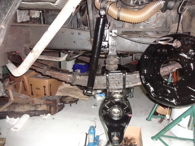

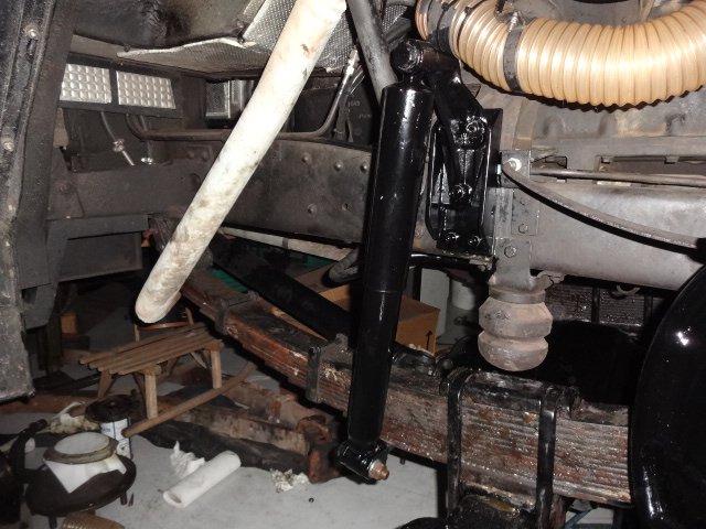

die Montage der Stoßdämpfer hat begonnen. Rechts ist er montiert.
Jetzt muss nur noch :joke: die Vorderachse zusammen, überall die neuen Bremsbacken drauf und Probe gefahren werden.
Jörg
