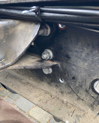

burkhard hat geschrieben: ↑2023-07-31 11:27:21
Ab Werk sind die Verstärkungen innen im Rahmen. Die Verstärkungen findest du auch im EPC. Eine selbst gefertigte Verstärkung geht natürlich auch.
Hi Burkhard, ja macht auch Sinn - allerdings ist das bei unseren Karren kaum möglich.
Ich habe deshalb auch MBN genommen, der Flansch vergrößert die Auflage etwas.
Wie geschrieben, Hoppe sag auf konkrete Nachfrage: in die Konsole.
Gruss Henrik!

Wieso soll es nicht möglich sein was es ab Werk schon gibt? Es ist doch nur ein schmales Flacheisen. Ab Werk relativ dünn mit zwei Sicken drin. Selbst gemacht dann eben etwas dicker ohne Sicken.

von w3llschmidt » 2023-07-31 12:22:09
burkhard hat geschrieben: ↑2023-07-31 12:11:59
Naja, weil die Konsolen oft an Stellen angebohrt werde müssen wo man kein Blech mehr reinbekommt.

von burkhard » 2023-07-31 12:28:47
An der Stelle brauchst du keine Verstärkung. Ist ja schon gedoppelt. Die mittlere Schraube hätte auch weg gelassen werden können.
