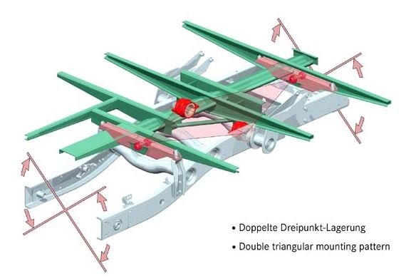

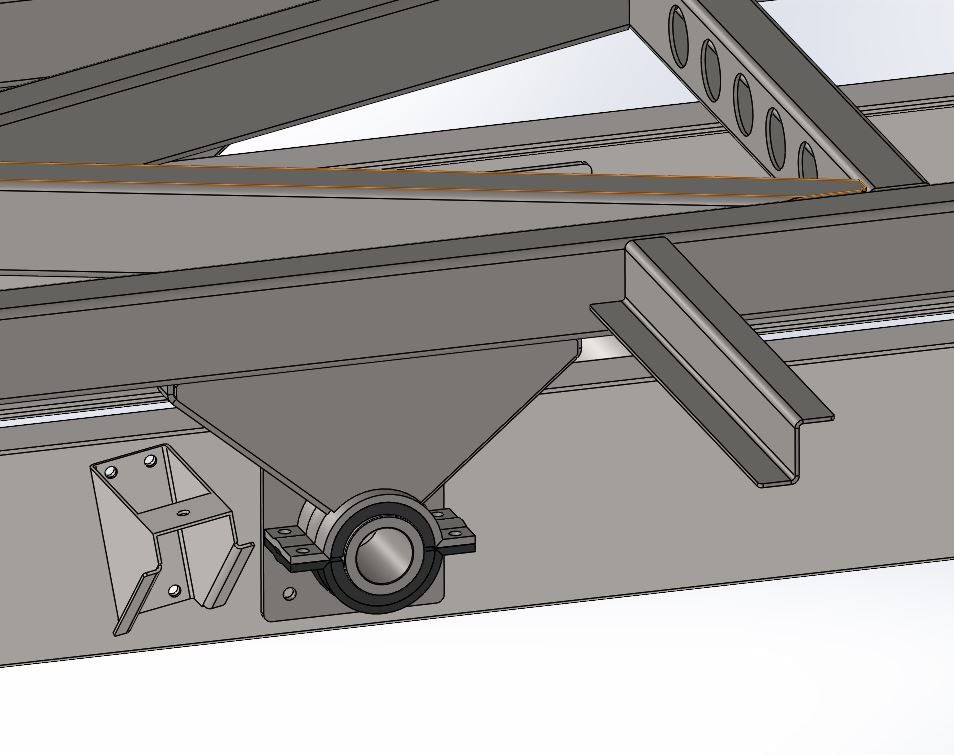

Wonach muss ich bei dem Festlager suchen? Wie heisst das Teil?
Hat vllt wer sogar eine bemasste Skizze oder gar ein 3D-Modell?

Zeichnungen und Bestellnummern der dunkelroten Lagerschalen findest Du in der Aufbaurichtlinie des Unimog.
Achtung, je nach Baujahr gibt es zwei verschiedene Durchmesser.
Wenn man etwas sucht, finden sich alle diese Informationen sicher auch hier im Forum. Das "Unimog-Festlager" wurde hier schon oft besprochen und nachgebaut, meist unter Nutzung der originalen Teile (Lagerschalen).

Du hast doch ein 3D-Modell - oder woher stammt das Bild?

Lagerschale lackiert und unlackiert sowie Lagerbuchse
waren die Stichwörter. Habs dann auch sofort gefunden!
