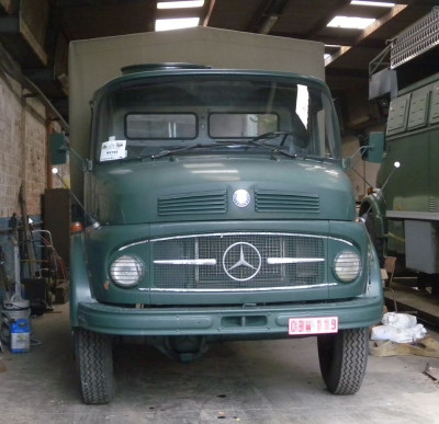

#6 Beitrag von Patrik911 » 2023-04-01 14:14:39
Freund von mir hat einen in Belgien.
