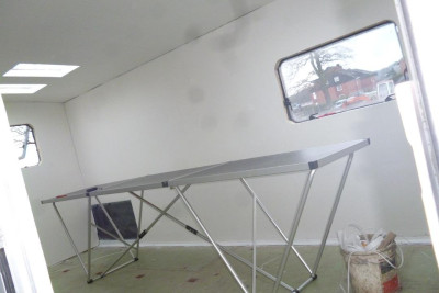

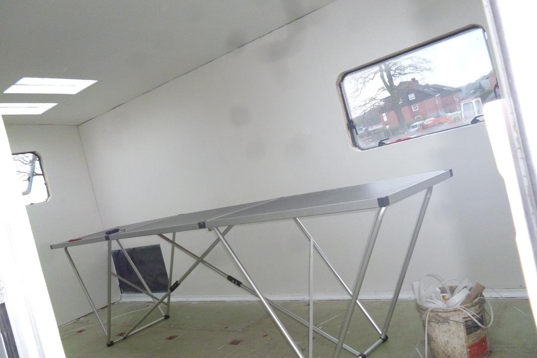

So, habe den Himmel mit Dibond 3mm nochmal neu gemacht. Wird noch gefilzt, analog den anderen Teilen.w3llschmidt hat geschrieben: ↑2023-12-18 23:32:34Und du hattest RechtFernwehbus hat geschrieben: ↑2023-03-27 19:54:58die Rückseite zieht aber gerne Feuchtigkeit an und dann quillt das Miststück auf.![]()
Super Material!
2x AluVerbundplatte 3mm/2050x1000mm Schiefergrau~RAL7015 // 165,- EUR an die Haustür.
Klebetest war auch erfogreich. Mit Teppichkleber den Filz drauf, 24h trocknen lassen.
Danach 4h mit dem Heizlüfter draufgeballert.
Die Platte war hinten so heiss, dass ich sie nicht anfassen konnte.
Gruss Henrik!

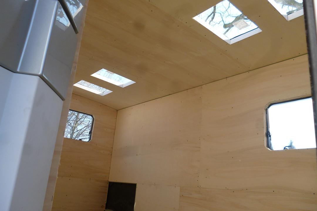

Ich habe auch 4mm Sperrholz verwendet.
Erst aus Pappe die Schnittmuster zurecht gefummelt,
ausgeschnitten,
mit Holzschutzlasur gestrichen und dann mit einem billigen (dünnen) Teppich beklebt.
Ich bin zufrieden und würde es wieder so machen.
