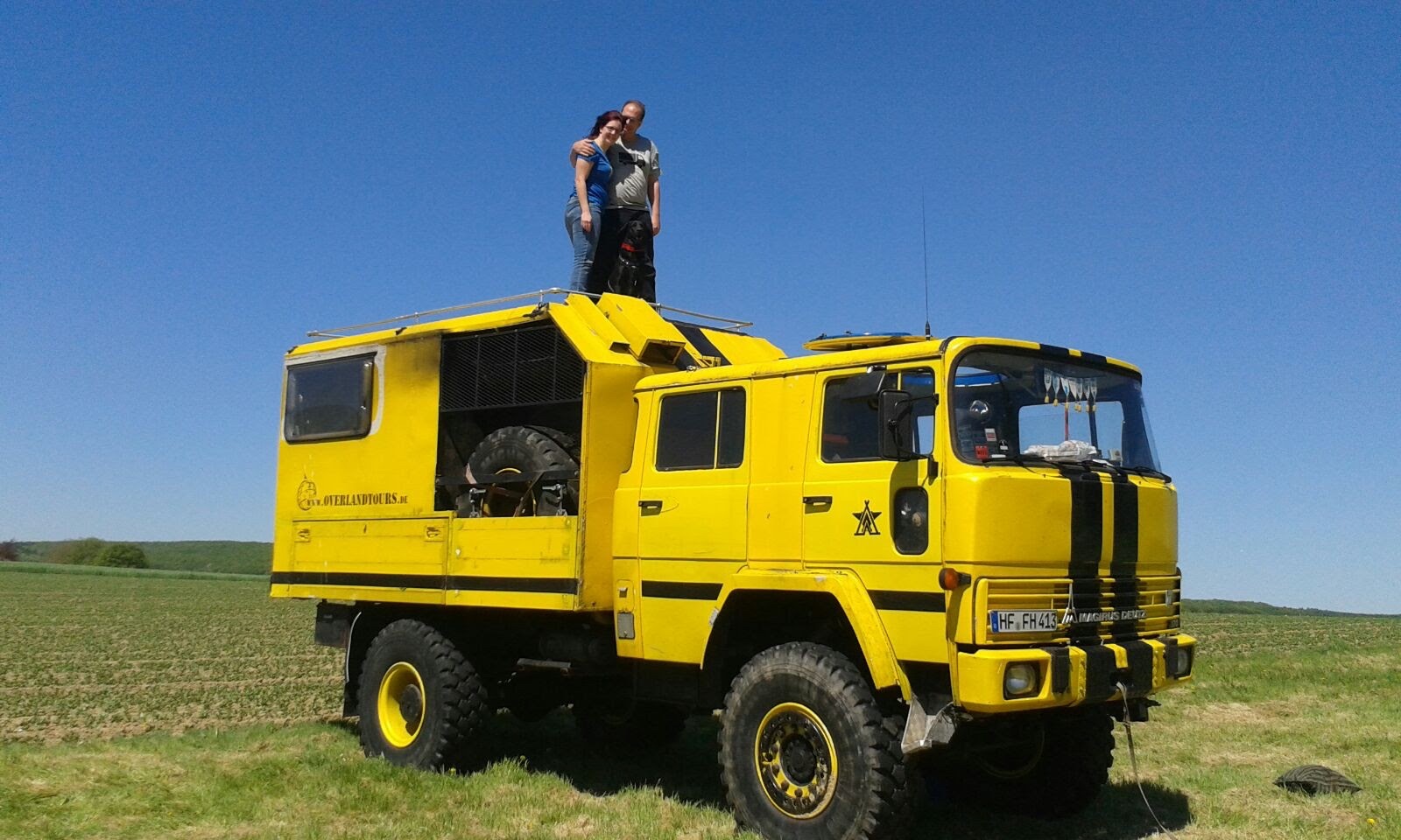

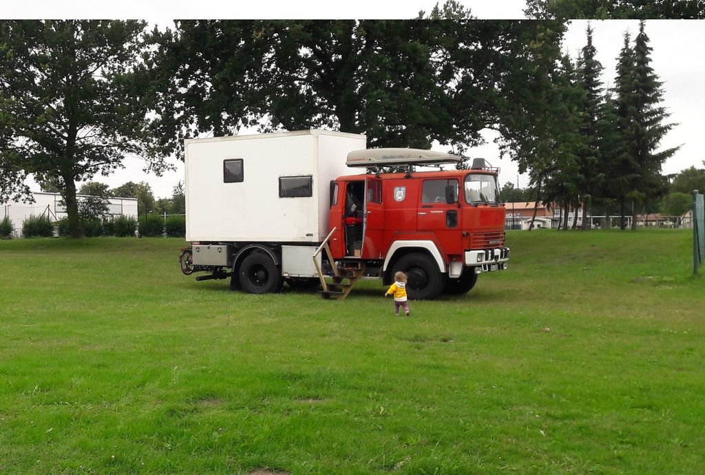

Hier ist mal ein 4,30 (4,20?) m langer Koffer auf einem THW-170er gezeigt:Schon immer gefällt mir ein Magirus 170. Einfach ein schönes Auto, THW blau am liebsten... doch jetzt kommt das Problem:
Meine Frau hat sich für unsere Obstbaumwiese einen Kung Shelter von einem Zil 131 gekauft... Länge 4,09m
Ich such jetzt seit geraumer Zeit nen LKW, der da drunter passt.
der normale 170 mit seiner 9er Kabine und 3,75m Radstand erlaubt mit der 60% Regel einen Koffer mit max 3,5m? (verbessert mich bitte, falls ich falsch liege!)
Mit langem Fahrerhaus:
Mit kurzem Fahrerhaus:
- Beiträge: 24905
Re: Passender LKW für 4,09m Kung Shelter
... der erste duerfte ein MKW und damit ein 130 D 7/9 sein ... langer Radstand und lange Doka ...
... der zweite ist die seltene Kombination von langem Radstand und kurzer Doka ... hier ein 170 D 11 FA als GKW 72 vom THW ...
... zu Bundesfahrzeugen gibts sehr gute Datenblätter ...
Moin Ulf,Ulf H hat geschrieben: ↑2023-03-01 10:16:21... der erste duerfte ein MKW und damit ein 130 D 7/9 sein ... langer Radstand und lange Doka ...
-der erste ist ein 170D11, exSugar hier im Forum, und war in seinem ersten Leben eine Feuerwehr .
-der zweite ist ein THW- 170D11 mit 3,75 mtr. Radstand . Aber auch da ist der Überhang schon bemerkenswert .
