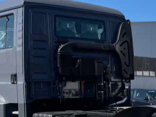

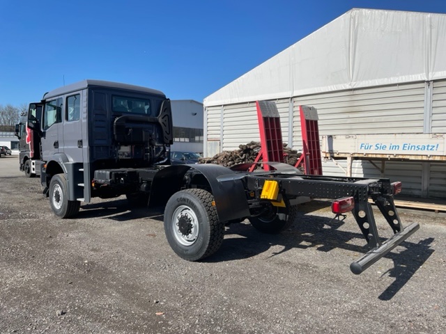

wie sieht denn deine Fahrerhaus-Rückseite aus? Auch so ne Katastrophe? Da bin ich sehr an einer Lösung interessiert!
/Foto Rückseite TGM Euro 6 Doka
Gruß Martin
Gruß Martin

Ansaug und Luftfilterkarsumpel wie auf Deinen Bildern zu sehen ist wird wohl ne Herausforderung wie wohl auch die Durchgangshöhe. Bild ist etwas klein damit mans klar erkennt.
War aber auch bei mir eine Herausforderung mit Luftkesseln sowie Tropenfilter, aber hat funktioniert.
