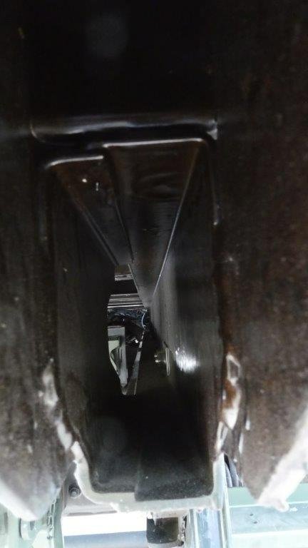

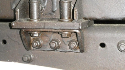

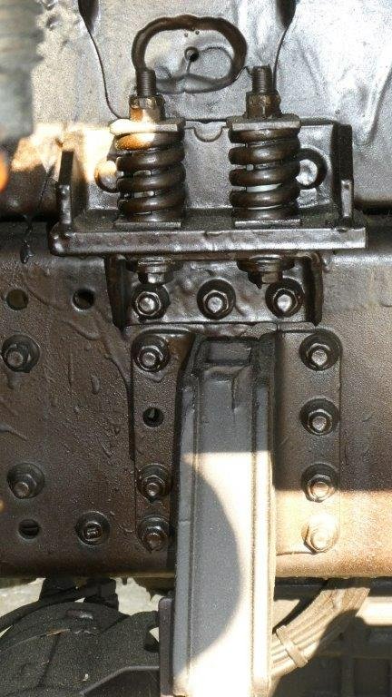

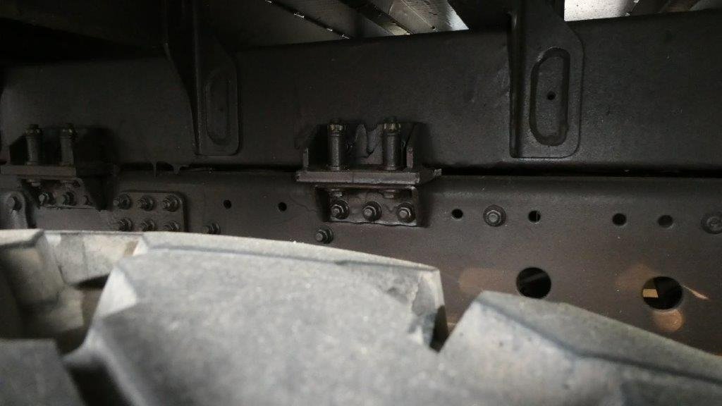

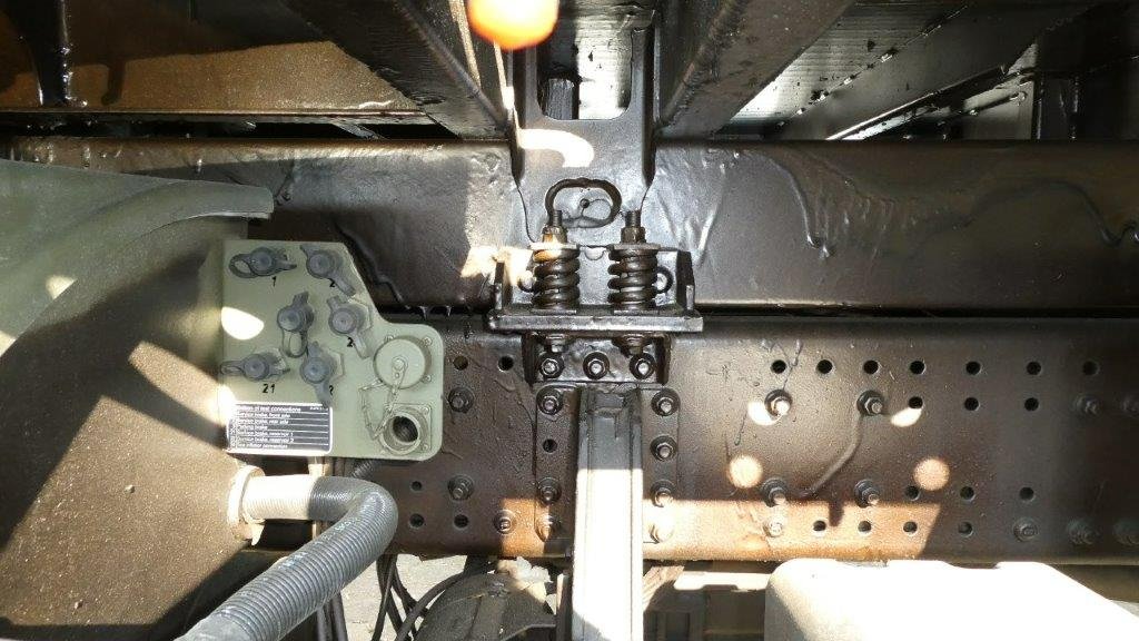

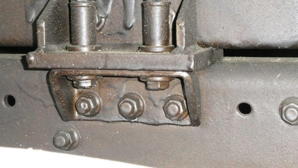

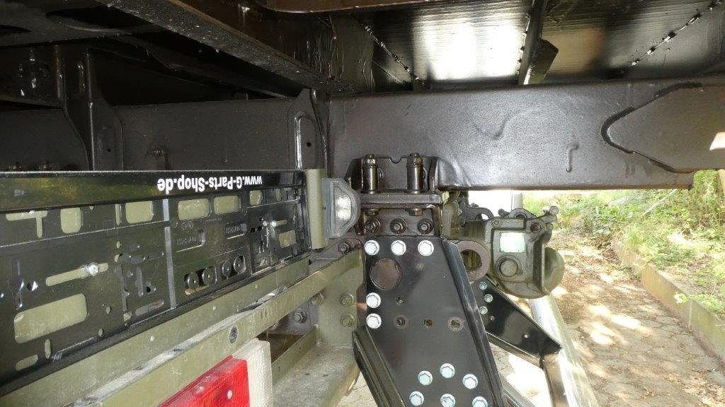

Ich habe einen LKW in Aussicht, der bereits eine Pritsche auf einem Hilfsrahmen drauf hat. Der Hilfsrahmen hat vorne ein Loslager (Federn) und von da an nach hinten Festlager.
Nun war meine Überlegung die eigentliche Pritsche vom Hilfsrahmen zu trennen mit der Flex o.ä. Überbleiben würden die beiden C Profile vom Hilfsrahmen. Nun könnte man da entsprechende Verstärkungen einschweißen gegen Verdrehung (Torsion). Die starren aufnahmen würden gegen Federelemente getauscht werden. Im Anschluss könnte ein Koffer (Kabine) drauf.
Was haltet ihr davon?
PS: Die Bilder stammen von dem Fahrzeug.

Die Pritschenrahmen aus C Profilen sind in der Regel "Verwindungsweich", ein Hilfsrahmen für einen GFK Koffer oder ähnliches sollte aber Verwindungsarm sein.
Deshalb baut man die in der Regel auch nicht aus C Profilen sondern aus Rechteckrohren...
Der Hilfsrahmen sollte einmal Flächig unterm Boden anliegen um die Kraft der Einbauten die aufm Boden sind aufnehmen zu können und zum anderen bis unter die Seitenwände reichen, um direkt die Kraft der Seitenwände in den Hilfsrahmen ein zu leiten. Wenn man natürlich nen Koffer hat, der nen Stabilen Rahmen hat, dann kann man den auch an 4 Punkten fest machen. Muss man im Einzelfall betrachten. Ist halt immer ne Frage des Aufbaus...
Meistens ist aber so, dass das was man unter ner Pritsche findet einfach irgendwo nicht passt, rostig ist, etc. und das ganze zu überarbeiten und um zu stricken macht wenig Sinn, ein einfacher Federgelagerter Hilfsrahmen ist oft schneller gebaut und passt dann richtig... Meiner war in 2 Tagen mit 2 Mann fertig gebaut und kam ne Woche drauf fertig Schwarz beschichtet wieder (ok, hab ihn abgeholt) und Material incl. Farbe und allem waren 1000€... Da lohnt es sich nicht was halbgares um zu stricken...

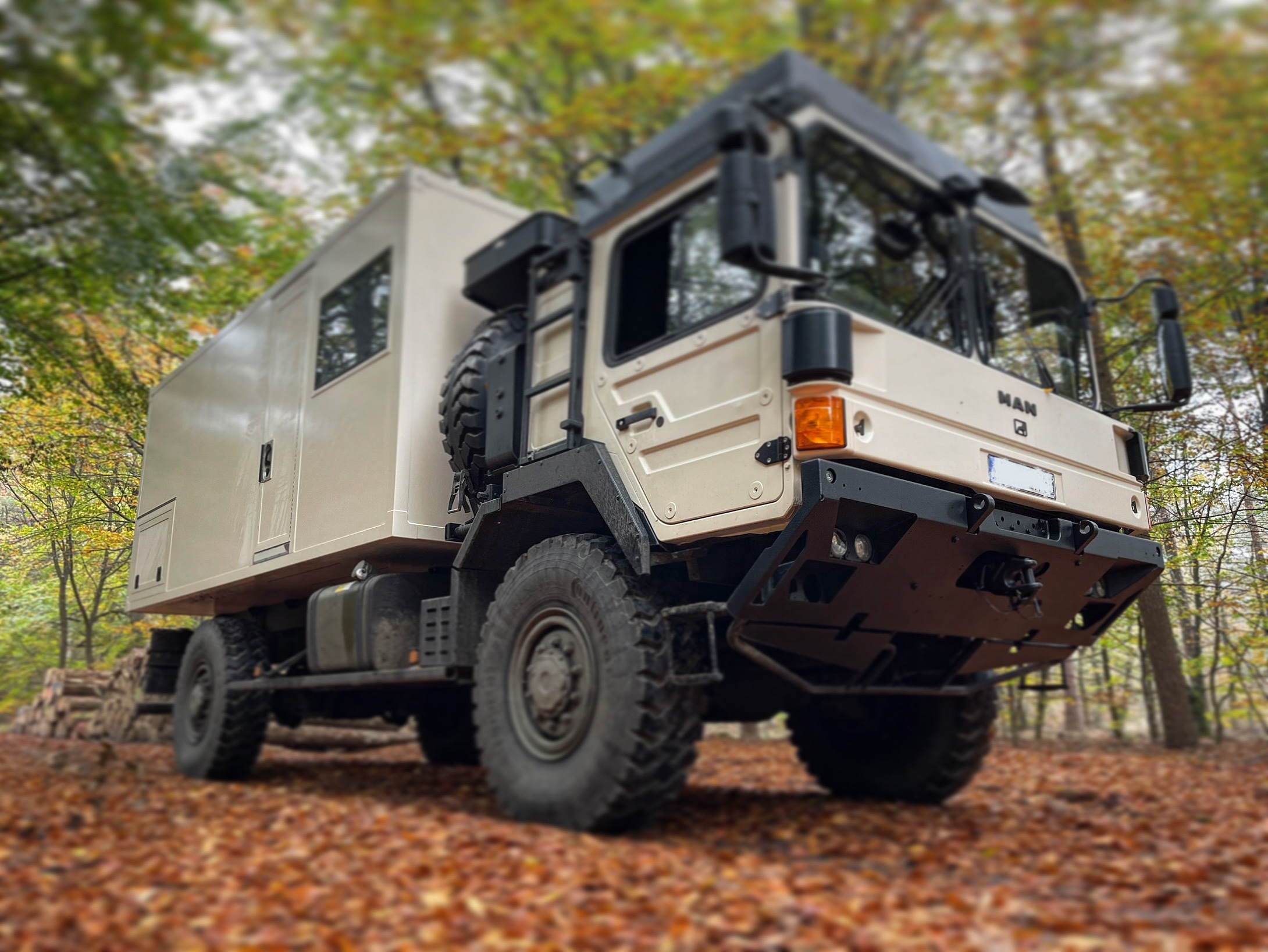

Also bei meinem HX (und darum handelt es sich offenbar auch hier) habe ich das Flat runter genommen und verkloppt. Die wird man ganz gut los.
Daraufhin habe ich mir von dem Erlös (plus ein wenig aus eigener Tasche) einen neuen, maßgefertigten Rahmen (und Gfk Kabine) auf das Auto bauen lassen.
Wenn da eine Gfk Kabine drauf soll (was bei uns aufgrund der Größe/des Grundrisses alternativlos war) würde ich das immer wieder so machen. Dafür wären mir die Werte der Kabine zu hoch um da zu experimentieren. Positiver Nebeneffekt ist hier die geringere Aufbauhöhe und das geringere Gewicht. Der neue Zwischenrahmen inklusive Kabine mit Fenstern wiegt genauso viel wie das Marshall-Flat alleine. Außerdem würde der durchgehende Stahlboden mich nerven.
Wenn du aber sowieso „nur“ einen FM2 drauf stellen willst, würde ich wahrscheinlich garnichts am Flat verändern. Dafür sind die doch gebaut und ja auch sehr stabil und deutlich kompakter als deine Ladefläche es hergibt.
Eine Alternative wäre noch, das Flat so zu lassen und eine Sandwich-Box so zu bestellen/zu bauen die die Torsion des Flat verhindert. Gibt da einige Anbieter die sowas passend für den HX anbieten. Die werden dann nur mit den vorhandenen Twistlocks befestigt. Der massive Stahlrohrrahmen wird bei einigen von innen als Warmluftverteilung genutzt um den Taupunkt da raus zu holen. Alles sehr stabil - aber eben auch sackschwer. Außerdem nimmt man dem Fahrzeug die Möglichkeit sich zu verwinden- mit allen Konsequenzen…
So sieht es zur Zeit bei mir aus:

landwerk hat geschrieben:
2023-01-06 20:05:13
@ Robitop:
Geht zur Not auch so: viewtopic.php?f=33&t=29565
... also ohne zehntausenden Euro und fährt dann trotzdem um die halbe Welt ohne Probleme:
https://www.paulchen-on-tour.de
Einfach eine gesrtippte 1017 Pritsche mit Dänenschelter... Feddisch..
Und deine Karre hat doch schon eine Lagerung ....Oder nicht?
Bin gespannt auf die Lösung, welche ihr wählt...
Das ".. also ohne zehntausenden Euro und fährt dann trotzdem um die halbe Welt ohne Probleme" entspricht genau meiner Philosophie. Es muss nicht immer so viel kosten.
Ja das der HX hat schon eine Lagerung. Wenn man das so nennen kann. Wie oben geschrieben ist der Hilfsrahmen nur nach vorne hin beim letzten Lager mit Federn. Alle anderen nach hinten hin sind fest. Klar kann man die festen Verbindungen einfach gegen Federn tauschen. Das macht aber nur Sinn drüber nachzudenken, wenn man die Hilfsrahmen aus C-Profilen versteifen kann, was derzeit durch die Pritsche geschieht. Die soll aber runter um Gewicht und Höhe zu sparen.

Mark86 hat geschrieben:
2023-01-06 20:41:38
Robitop hat geschrieben:
2023-01-06 17:49:16
Ok Danke. Hast du dazu eine Werkstatt gefragt bzgl. "Erfahrung" oder kommst du aus dem Bereich?
Wie? Ich verstehe die Frage nicht...
Ich meine woher hast du die Info / das Wissen her hast, wie du was so einschweißt um entsprechende Festigkeiten zu erzielen.
Re: Militär LKW Hilfsrahmen anpassen und weiter nutzen
#27 Beitrag von Mark86 » 2023-01-12 19:37:18
2023-01-12 14:05:56
Ich habe mir angeschaut was die anderen genommen haben bei denen das in der Praxis hält, das ganze überschlägig mit Tabellen und Sicherheiten nachgerechnet und fertig.
Verschätzt habe ich mich nur bei 2 Schrauben, die haben sich gelängt und gelockert und die habe ich hinterher einfach durch größere ersetzt (nach 50.000km)..
