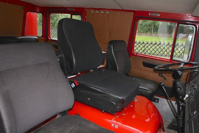

Kann dir nachher mal Bilder von ner originalen Doppel Sitz Bank im 130d9 machen
möp
Beiträge: 1877
Wohnort: Rosenheim
Re: 130d9 Doppelsitzbank vorne ??
#9 Beitrag von möp » 2014-03-29 22:21:18
hier die bilder:
der sitz ist leicht entfernbar
das ganze ist in einem '84er 130d9 vom thw verbaut
der wagen wurde als 12(!) Sitzer ausgeliefert (alle inkl. Gurte), wurde aber aus verständlichen Gründen auf dem Papier zum 9-Sitzer

der mittlere sitz ist leicht nach rechts gedreht und darf sich somit den fussraum mit dem zweiten beifahrer teilen :lol:
wie man aber vieleicht auch auf den fotos sieht ist das ganze nicht besonders bequem (ungepolsterter holzschalensitz)

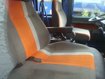

#12 Beitrag von Appletiser » 2014-03-30 9:23:37
Hallo Natte,
ich habe das Problem so gelöst, meine Kinder 7 und 9 sind glücklich!
Gruß aus Niedererbach!

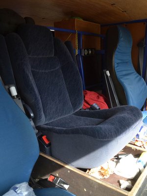

Wir haben das mittlerweile anders gelöst:
Einen Sitz vin einem Renault Espace gekauft in der Bucht.
Glücklicherweise kann man die komplette Schienen-Mimik untenrum abschrauben.
Der eigentliche Sitz fällt dann nicht auseinander :D , und der Gurt ist auch am Sitz selbst befestigt.
Nun noch 2 Alu-Vierkant (Bosch-System, lag hier rum) druntergeschraubt - und auf/in unsere Mittelablage geklemmt und von hinten mit 2 Gurten (momentan ist's noch einer...) festgezurrt an der Stahlgeschichte in der Doka die hinter den Sitzen steht.
Das hat jetzt mehr Bequemlichkeit und mehr Kopffreiheit für unsere Prinzessin als der Kindersitz vorher.
ist zwar auch nicht gefedert aber so'n Autositz ist ziemlich weich/polsterig - schon getestet und für gut befunden. :angel:
Langzeittest in Albanien folgt diesen Sommer.
So einen ungepolsterten, ungefederten Holzschalensitz wollte ich dann unserer Tochter doch nicht zumuten...
natte - der hofft das das jetzt für die nächsten 3-4 jahre noch reicht an Kopffreiheit

So, anbei noch das Foto vom neuen Mittel-Sitz.
Pflichtenheft: Kopfstütze, Armlehnen, baut niedrig auf, Gurt am Sitz (leider nur ein Beckengurt, aber naja) - gar nicht so einfach zu bekommen in der Bucht.
Was wirklich gut kommt sind die Armlehnen - die können hoch gestellt werden oder halt benutzt.
Wenn Raja schläft darin, kippt sie nicht zur Seite, (was in den meisten Kindersitzen so ist, ich glaub mittlerweile das Kindersitzkonstrukteure keine Kinder haben - aber anderes Thema...)
Ansonsten ist der schön weich weil quasi neu :D
Auf 600 km Autobahn schon getestet - und für gut befunden.
