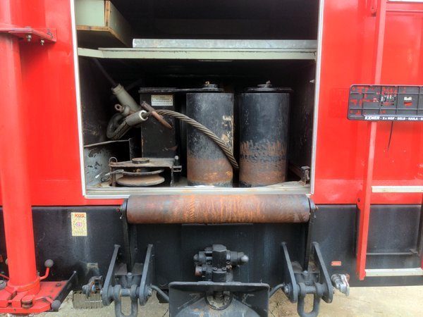

da ich ja nun stolzer Besitzer eines Allrad-Lkws geworden bin, gehen die dummen Fragen los! Bitte nicht hauen! :angel:
Frage: Was ist das für eine Kupplung links und rechts neben dem Zugmaul? Irgendwas Feuerwehr-spezifisches? Wozu braucht man das?

das hab ich an nem LKW noch nicht gesehen
sieht interessant aus.
ich kenne sowas von Zugfahrzeugen vom innerbetrieblichen Verkehr um zwangs-gelenkte Anhänger zu rangiern oder auch von neuen Schleppern.
https://www.krampe.de/produkte/hydrauli ... dem_15.532
da ist jetzt mal meine Vermutung.

Hinten hat er die Dinger auch:

Ich denke, da werden beim Spillbetrieb die Abstützungen eingehängt - die KW16 haben das auch. Ich würde mal beim Magirus-IVECO-Museum nach Doku dazu fragen...

Uwe hat geschrieben:
2022-11-03 15:14:05
Ah ja, das klingt logisch, immerhin hat er ja eine 15t-Winde im Heck (Sch***e ist das ein Eisenklotz :eek: )

#6 Beitrag von Cashes » 2022-11-03 18:11:06
Genau. Da werden die Abstützungen eingehängt.
Die müssen sich ja noch irgendwo am oder im Fahrzeug befinden.

Genau, das sind die Aufnahmen für die großen Abstützstangen, die in den Traversenkästen liegen.

Ok, danke euch! Meine Idee ist, daraus/darauf einen Frontträger zu bauen, wo ich unterwegs Brennholz sammeln und verzurren kann. Das sollten die wohl locker aushalten...

Nein, leider liegen keine Stangen in irgendwelchen Traversenkästen (das sind die oben auf dem Aufbau, oder? Ich kenne mich leider mit Feuerwehr-Themen nur soweit aus, dass die rote Autos haben) :angel: . Weiteres Zubehör ist im Fahrzeug soweit ich sehen konnte nicht enthalten, ich habe allerdings auch nicht alle Jalousien aufbekommen. Wird sich zeigen, wenn ich den Aufbau zerlege.

Unten in den Kästen links und rechts über den Trittstufen ist nicht mehr viel drin, irgendein Stück Eisenbahn-Schiene (wahrscheinlich auch für die Winde) und ein paar Kanthölzer und Krimskrams - nichts, was augenscheinlich an die kugeligen Aufnahmen passen würde.

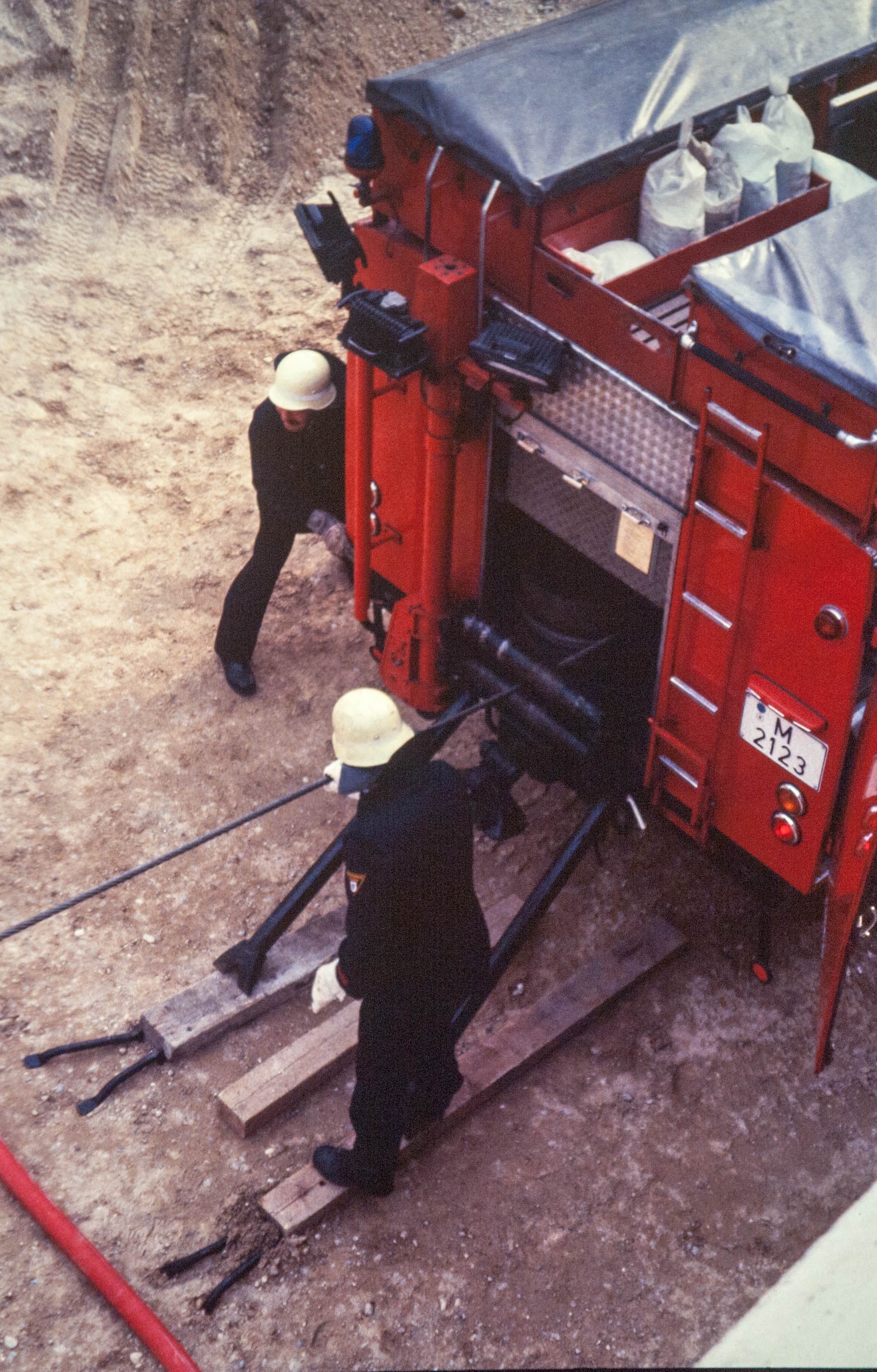

Anbei mal ein Foto vom RW der Vorgängergeneration mit den Stützen im Einsatz

wieso verzichtet man jetzt auf solch eine Abstützmöglichkeit?
ist die Windenleistung aktuell niedriger?

15-Tonnen-Spills sind heute selten. Die aktuellen großen Windenkeile sind einfacher zu handhaben und tun bei den 5t-Winden auch gut ihren Dienst :sleepy:
