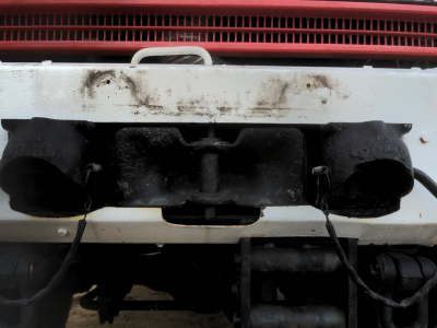

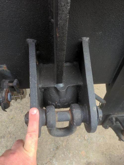

Hallo Freunde,
da ich ja nun stolzer Besitzer eines Allrad-Lkws geworden bin, gehen die dummen Fragen los! Bitte nicht hauen! :angel:
Frage: Was ist das für eine Kupplung links und rechts neben dem Zugmaul? Irgendwas Feuerwehr-spezifisches? Wozu braucht man das?

das hab ich an nem LKW noch nicht gesehen
sieht interessant aus.
ich kenne sowas von Zugfahrzeugen vom innerbetrieblichen Verkehr um zwangs-gelenkte Anhänger zu rangiern oder auch von neuen Schleppern.
https://www.krampe.de/produkte/hydrauli ... dem_15.532
da ist jetzt mal meine Vermutung.

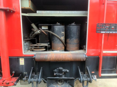

Hinten hat er die Dinger auch:

Ich denke, da werden beim Spillbetrieb die Abstützungen eingehängt - die KW16 haben das auch. Ich würde mal beim Magirus-IVECO-Museum nach Doku dazu fragen...

Ah ja, das klingt logisch, immerhin hat er ja eine 15t-Winde im Heck (Sch***e ist das ein Eisenklotz :eek: )

Genau. Da werden die Abstützungen eingehängt.
Die müssen sich ja noch irgendwo am oder im Fahrzeug befinden.

Genau, das sind die Aufnahmen für die großen Abstützstangen, die in den Traversenkästen liegen.

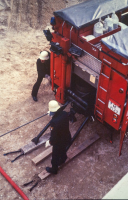

Anbei mal ein Foto vom RW der Vorgängergeneration mit den Stützen im Einsatz

Danke sehr.
wieso verzichtet man jetzt auf solch eine Abstützmöglichkeit?
ist die Windenleistung aktuell niedriger?
Schöne Grüße Andy
Beiträge: 11079
Re: Kupplungen am Zugmaul - wozu?
#16 Beitrag von Uwe » 2022-11-05 7:24:06
15-Tonnen-Spills sind heute selten. Die aktuellen großen Windenkeile sind einfacher zu handhaben und tun bei den 5t-Winden auch gut ihren Dienst :sleepy:
