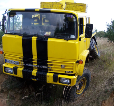

Rechts und links der Straße sind tiefe Gräben. Du möchtest wenden oder den Graben queren, daher fährst du mit einem Vorderrad in einen Graben.
a) Festlager hinten: FHS und Motor neigen sich gewaltig zur Seite, der LKW steht aber dennoch stabil, weil die Hinterachse ja noch ohne Neigung auf festem Grund steht und sich der Aufbau kaum neigt. Folgt dann die Hinterachse durch den Graben steht die Vorderachse schon wieder gerade auf festen Grund und kann kann entsprechend gegenhalten. Einen LKW mit einer korrekt angeordneten Dreipunktlagerung kann man im Gelände eigentlich nur mit Vorsatz umwerfen.
b) Festlager vorn: Nicht nur FHS und Motor, sondern auch noch der gesamte Aufbau kippen in Richtung des Grabens. Noch dazu auf eine schwächer gefedert Achse. Im externen Fall, z.B. wenn im Graben unerwartet der Boden stark nachgibt, kann das richtig gefährlich werden.
Schau dir mal die Neigung meines Aufbaus an und stell dir vor, Aufbau und FHS hätten dieselbe Neigung. Vier Meter bevor das Foto Aufgenommen wurde, hat die Vorderachse an der Stelle gestanden…
