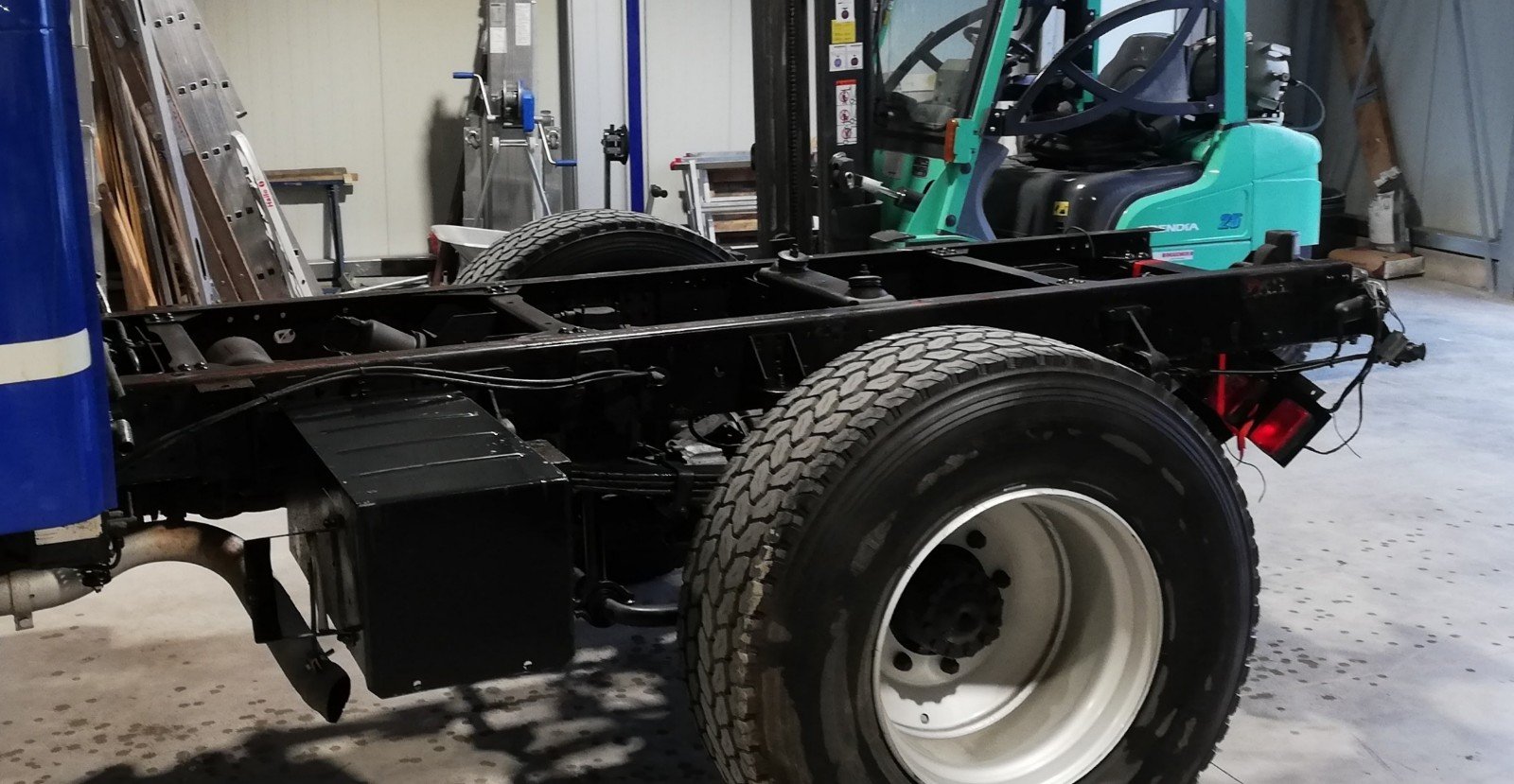

ich muss das Thema noch einmal aufgreifen. Bin momentan dabei den Rahmen zu entrosten und für den Aufbau vorzubereiten. Da möchte ich natürlich auch die Rostnester an den Quertraversen in Angriff nehmen.
Jetzt Frage ich mich aber, wie ich die Traversen aus dem Rahmen bekomme? Ich glaube da muss ich alles lösen und komplett nach hinten aus dem Heck ziehen, richtig? Man kann sie ja nur in der Länge verschieben und nicht verkanten bzw. verdrehen. Oder die Nieten an den Quertraversen auch aufbohren? Das wäre alles ein ganz schöner Aufwand :eek:
Wie habt ihr das Problem gelöst?

Aber zur Frage: Du musst natürlich die Nieten in der Quertraverse aufbohren sonst kriegst du da nix raus. Also erst Nieten raus, dann Schrauben am Rahmen ab und dann raus damit. So hab ich's gemacht... Wichtig dabei, die Hütte sollte schön gerade stehen damit sich keine Verwindung gegen das Rein und Raus der Traverse sträubt. :rock:

sieht garnicht so aus als könnte bei dir da Rost sein, so gut wie er da steht.
Vielen Dank für die Info!
Die Traversen sehen insgesamt Recht gut aus, nur an einer Stelle ist es ziemlich extrem, 10 mm Spalt würde ich schätzen. Mal sehen wie es nach der Demontage aussieht. Werde die anderen prophylaktisch auch behandeln.
So wie ich das jetzt beim erneuten Durchlesen verstanden habe, müssen ja auch nur die unteren Winkelbleche raus und nicht die gesamte Traverse. Das werde ich erstmal versuchen.
Der neue Industrieboden der Halle sollte übrigens gerade genug sein :D
Freu mich wenn der Akt überstanden ist, dann kommen die schönen Arbeiten :rock:

#51 Beitrag von WorldAndFamily » 2022-09-25 15:35:30
Es sind ja meist nur die unteren betroffenen. Leider kriegt man die schlecht raus weil ja der Rost drückt... Und wie sehr der drücken kann siehste ja an den 10mm Luftspalt.
Aber einen Versuch isses sicher Wert. :cool:
