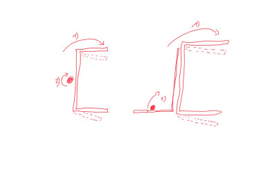

Hier ein Bild, was meine Frage vielleicht verdeutlicht ?
Wenn der C- förmige Rahmenquerschnitt vom Unimog, in der Zeichnung quer zur Fahrtrichtung geschnitten, sich verdreht, dann ist das die Bewegung, die ich 1) genannt habe. Der zweite Pfeil, mit 2) gekennzeichnet, ist die dann folgende Bewegung meines gedachten Lagerpunktes / da hängt die Konsole dran.
Linke Seite im Bild:
Dann passiert doch mit einem in der Mitte des C-Rahmens angesetzten Drehpunkt (sagen wir, Bolzen in Hülse, Hülse trägt Tank) nur eine Drehung in sich. Kein Anheben, und wenn, dann nur minimal (Abstand Drehpunkt zu Rahmenmitte, lasst es 10 mm werden).
Rechte Seite im Bild:
Wenn ich aber den Kipp- Punkt unten waagerecht anbringe, dann gibt es zwei Bewegungen- der Drehpunkt wird über den Hebelarm des Auslegers angehoben, und leicht gedreht. Das Anheben aber verzieht meinen Tank, und deformiert ihn. Abstand Drehpunkt zu Rahmen bestimmt 250- 300 mm, d.h. erhebliche Bewegung nach oben / unten, auf einer Kreisbahn.
——> Demnach wäre doch die Tanklagerung so zu bauen, das ich eine U- Schiene an den C- Rahmen ansetze, dort dann auf mittlerer Höhe quer ein Loch reinbohre, in das ich per Bolzen / Hülse eine Drehlagerung einbringe. Die Hülse trägt dann die originale Tankkonsole, diesen großen 90Grad- Winkel mit dem umlaufenden Spannband, das den Tank hält. Die andere der beiden Halterungen baue ich genauso, nur dass ich dort die Konsole mit 2 Schrauben im U- Profil direkt festmachen kann, das ist die fest gelagerte Seite. Und die Halterungen relativ eng zueinander, damit die Torsion minimiert wird.
Oder ?
Danke !

egal, wo Du den Drehpunkt hinsetzt (ausser in der Mitte des Rahmens) wird er sich bei Torsion auch nach oben/unten bewegen.
Das Rahmenprofil tordiert ja nicht alleine, sondern als Bestandteil des Fahrzeugrahmens um dessen Mittelachse.
3 Konsolen mit Vierpunktlagerung :joke:
Gruß Claus

durch Verlagerung Deines Drehpunktes veränderst Du doch die relative Bewegung des Tanks nicht.
Ausserdem tragen im Falle der Wippe unten beide Konsolen den Tank; bei Deiner Konstruktion wird derselbe ständig auf Torsion belastet, der Drehpunkt nimmt (bis zum anstehen am Rahmen) kaum Gewicht vom Tank auf.

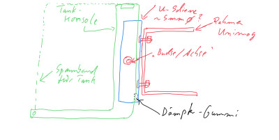

Anbei noch eine Handskizze, im Zug gezeichnet.
@ Burkhard: Der Tank meines Mogs hat eine 3Punkt- Lagerung, er ist deutlich kürzer als der LKW Tank. Er hat auf Dreiecks- Auslegern vorn eine Schraube und hinten 2 Schrauben.

Die Schenkel unter sind in Ruhelage parallel und bei Verwindung nicht mehr. Das Gleiche bei den Schenkeln am Rahmen. Wo du das ausgleichst, also die Parallelität wieder herstellst, ist geometrisch erst mal egal und läuft auf das gleiche hinaus. Wippe seitlich an Rahmen ist eine hängende Konstruktion, die das Gewicht von Tank tragen muss. Wippe unten ist eine stehende und somit stabilere Konstruktion. Das dürfte der Grund sein, warum Mercedes die stehende Variante gewählt hat. Führe dir aber auch mal vor Augen, um wie viele wenige Millimeter es bei etwa 60 - 70 cm Abstand der Konsolen überhaut geht. Die Torsion der Rahmenlängsträger ist minimal in Vergleich zu den Verwindungen an den Verbindungsstellen Rahmen zu Querträgern.
