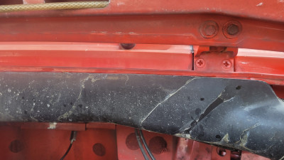

Hallo zusammen.
Gehört hier (siehe Foto) eine Dichtung hin?
Könnte man als Stirnwanddichtung bzw.- Erhöhung bezeichnen.

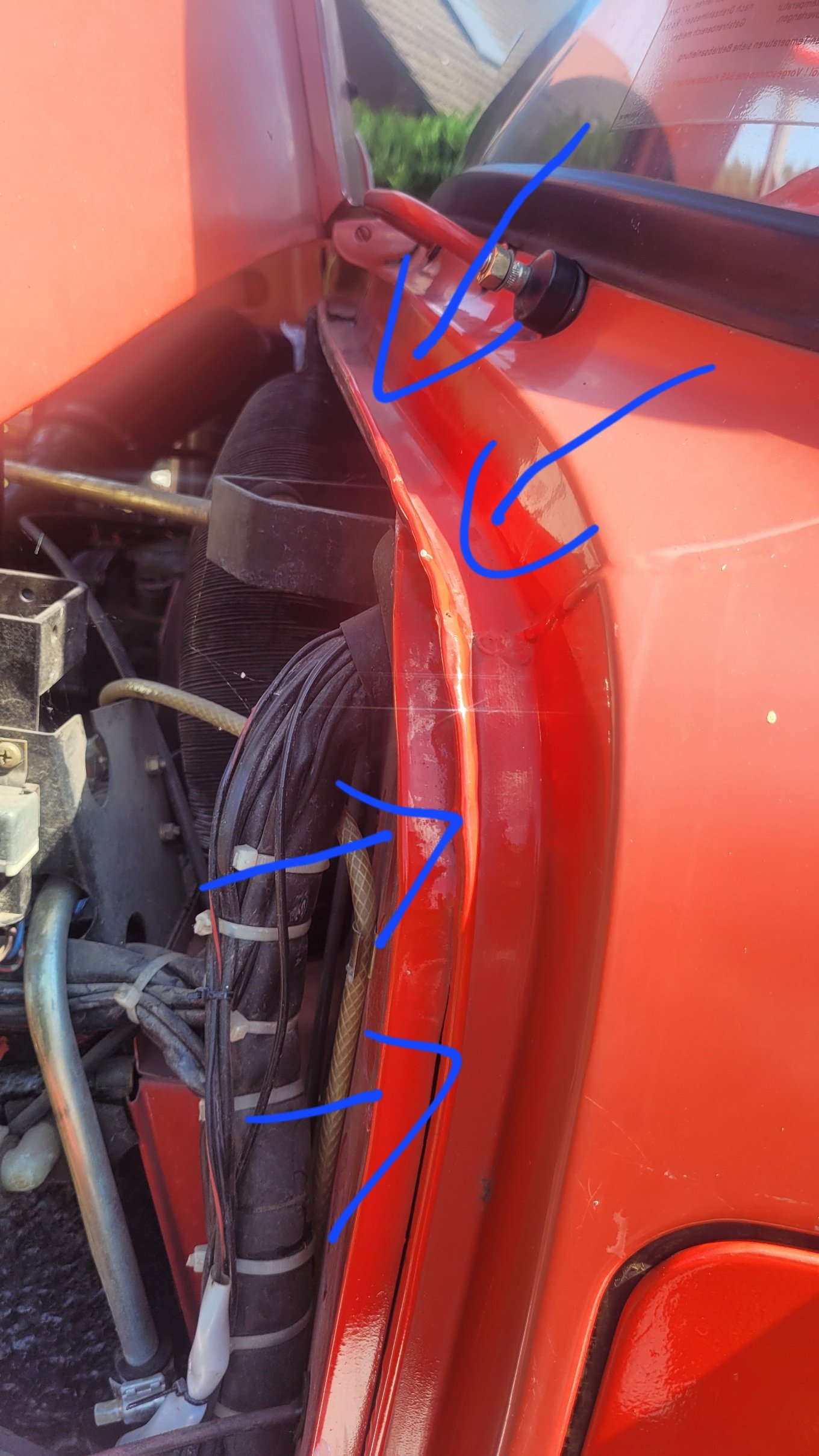

Sobald es etwas stärker regnet, steigt das Regenwasser beim Ablaufen über die Kante, kommt an beiden Seiten im Fußraum an und läuft auch durch die Lüftungsklappen (Gebläse/ Motorraum).
Die beiden Belüftungsklappen an den Kotflügeln sind dicht.
Die Blechkante für den Ablauf ist zu kurz, dadurch fließt bei stärkerem Regen ein Teil des Wassers innen, über den Motorraum ab, von wo es in den Fußraum gelangt.
Das habe ich vorerst mit Alustreifen und Sika behoben.
Für den Wassereintritt an der Lüftung/ Gebläse habe ich noch keine Lösung gefunden.
Gruß WiSchu

Nein, da gehört keine Dichtung hin.
Schau mal nach den Gummidichtungen, die um die A-Säulen-seitigen Türscharniere herum sind. Dort kam bei mir das Wasser rein. Schwer zu finden.
Die Dichtungen vorsichtig (!) abnehmen, die gibt es nämlich nicht mehr. Reinigen und mit geeignetem Kleber wieder dicht montieren.

Nabend. Ich hatte mehrere Baustellen, die dafür in Frage kamen.
Die Windschutzscheibe musste raus wegen Rost am Rahmen.
Die Scharniere (Haube)waren auch rostig und nicht dicht.
An der Motorhaube war ein breites Masseband vom Funk. Also von der Haube zur Stirnwand.
Das Masseband lag bei geschlossener Haube in der Ablaufrinne und hat das Wasser weiter auf das Gebläserohr verteilt. Dieses war nicht fest verschraubt und der Innenraum war nass.
Nach der Rostbeseitigung und mit neuer Scheibendichtung ist alles trocken. Das Masseband ist natürlich als erstes raus geflogen.
