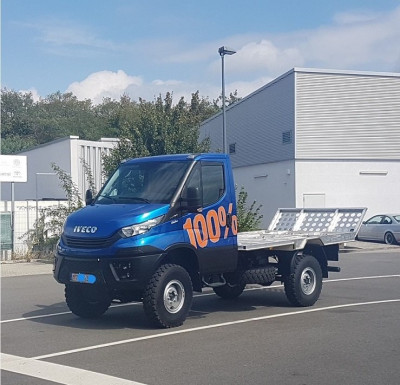

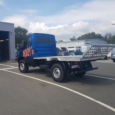

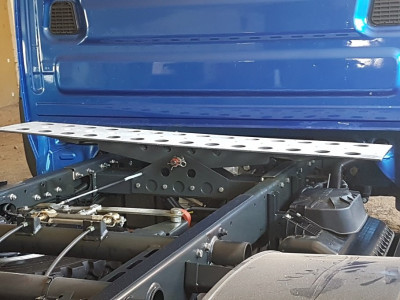

unser Zwischenrahmen beim Daily ist aus Alu, ebenso die Wippe für die Lagerung.
Das sind bei den Hauptholmen, 160x60x4 mm ALU-Kastenprofil.
Der Rahmen ist von unten mit dem "Unterboden" verklebt und verschraubt.
Nach fast 17.000 km, nicht nur vor der Eisdiele, :) gibt es keine Probleme mit Rissen/Brüchen etc.
Der Rahmen hatte 2018 beim TÜV-Rheinland eine Einzelabnahme bekommen.
Evt. hilft die diese Info etwas weiter.

Nur 17.000 km sind kein Indikator für ein Zwischenrahmenleben, das etwa das 20zigfache erleben sollte.
Und das, ohne Probleme.
Und das dann in der 12 oder 14 to. Klasse umgelegt, sind wir dann wieder bei Preis, Dimensionierung und Gewicht.
Interessant, ob da was in der Zukunft auf dem Markt erscheint.
Servus Hans,
ich bin absolut der gleichen Meinung.
Ich hab ja schon auf eine Reaktion von Forumsmitglied WMF-Stefan gewartet. Er ist ja ein glühender Verfechter seines ALU-Hilfsrahmens.
Das mag in der Gewichtsklasse eines IVECO-Daily je nach Steckenprofil und Belastung eine Zeitlang funktionieren.
In der LKW-Klasse ist Aluminium als Werkstoff für einen Hilfsrahmen ein unkalkulierbares Risiko.
Nicht umsonst verbieten mehrere Hersteller dies oder erlauben es nur nach eingehender Prüfung und Freigabe durch den Fahrzeughersteller.
Aber der Fragesteller hat die Sachlage ja schon verstanden und wird auf Aluminium bei seinem Hilfsrahmen verzichten.
Sigi
