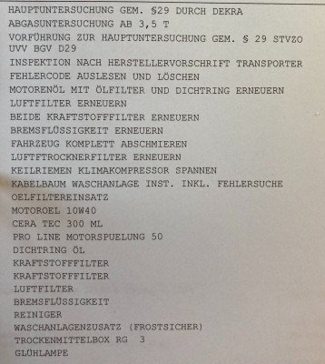

Heute war ich das erstmal mit meinem Vario in einer grossen Werkstatt. Zur ersten Dursicht.
Ja, der Vario hat erst 43tKm runter.
Ich habe mir extra eine Werkstatt rausgesucht die Einspritzpumpen einstellen könnnen, mit solchen riesen Prüfständen - weil ich dachte die müssen Ahnung haben :angry:
Nunja, ich habe es bis nach Hause gebracht, nun springt er nichtmehr an.
Jetzt meine Frage, bei einer Standarddurchsicht (Öl / Filter wechseln) WAS kann man da bitte falsch machen?
Kann es sein das beim Dieselfilter wechseln Luft reingekommen ist?
Ich bin am Durchdrehen :wack: :wack: :wack:

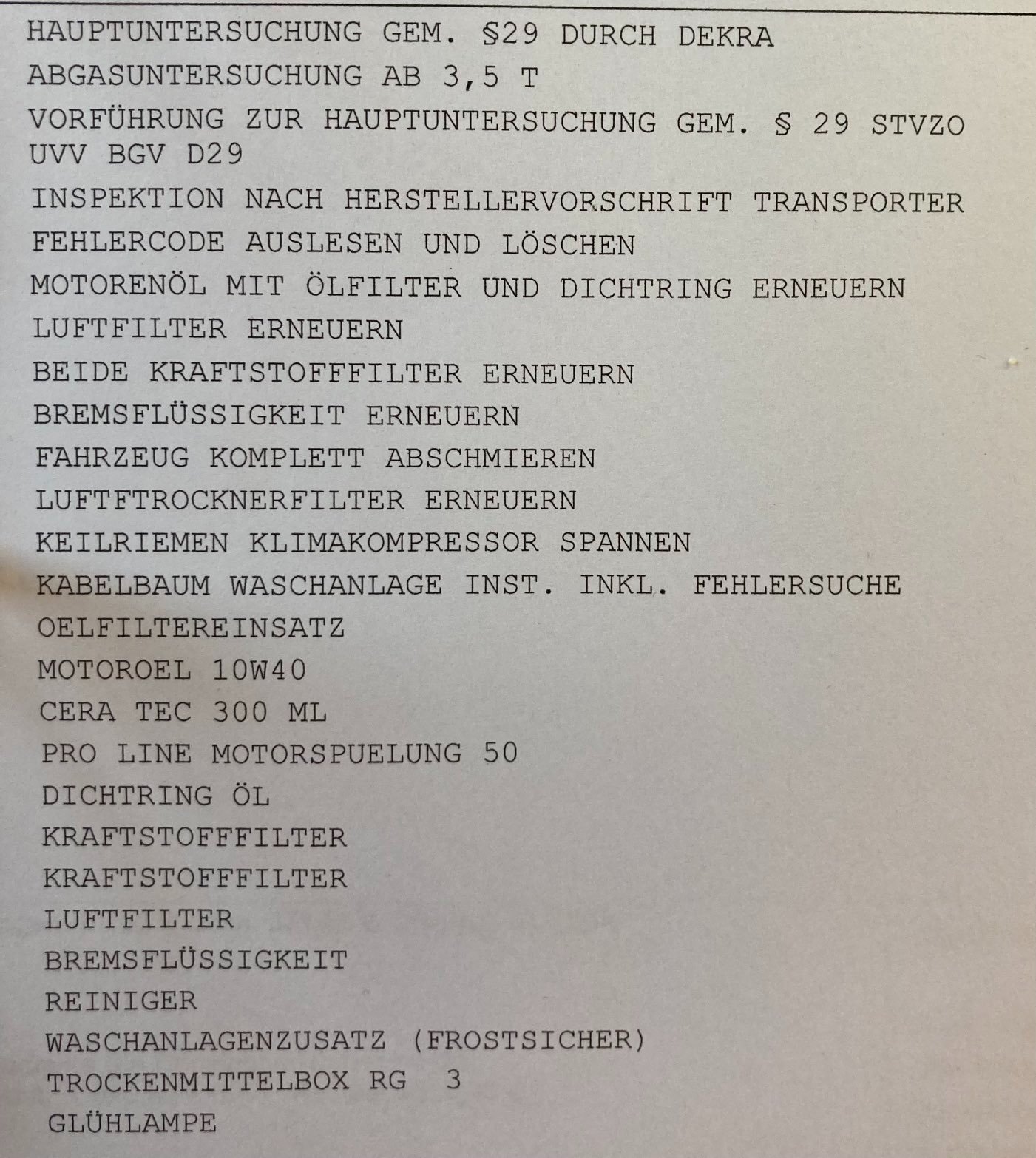

was stehen für Posten auf der Rechnung?

#3 Beitrag von w3llschmidt » 2021-10-15 17:41:02
Hallo Claus,
ich denke das ist das Standardprogramm für Deppen ... 1000EUR :motz:
Gruss Henrik!

#4 Beitrag von Andy » 2021-10-15 17:46:07
Moins,
Warum eine BGV D29 untersuchung?
Bist du gewerblich mit dem Teil unterwegs?
Ansonsten Standertprogramm , von den 1000 euro kannste aber mal 150 für den tüv abziehen, dann sind es nur noch 850.
Ob das viel ist, wissen die Benzfahrer besser

#5 Beitrag von w3llschmidt » 2021-10-15 18:00:38
Andy hat geschrieben:
2021-10-15 17:46:07
Janee, der Preis - in den Skat. Ist halt Hobby.
Ich will den Vario dort eigentlich nicht mehr hinbringen - deshalb meine Idee, ob das was einfaches wie Luft irgendwo sein könnte,
was ich selber fixen kann.
Batt und Anlasser ziehen die Pelle von der Wurst - das kann es nicht sein.
