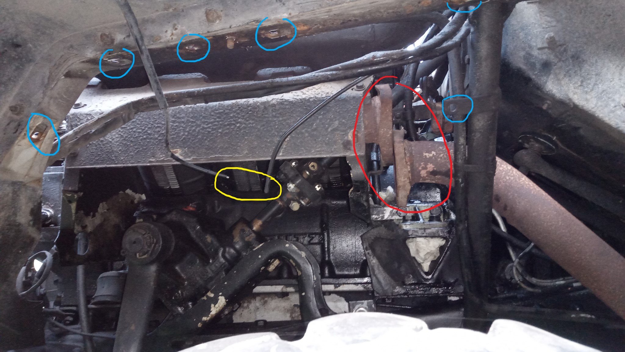

Demnächst muss ich bei mir mal an die Motorbremse gehen. Beim Betätigen des Fußschalters zischt es zwar etwas, jodoch absolut keine Wirkung. Entweder sind die Klappen selber festgegammelt oder der Druckluftzylinder ist undicht/defekt. Wahrscheinlich sogar beides.
1.) Die Klappen müsste ich mit einem kleinen Holzstück als Hebel doch recht leicht bewegen können, oder nicht?
2.) Ich habe den Eindruck, dass meinem 125er auch schon an leichten Steigungen ziemlich deutlich die Puste aus geht. Kann es evtl sein, dass die Klappen fest sitzen und nicht zu 100% in "Offenstellung" sind? Kann das jemand anhand des Bildes erkennen?
3.) Um an die Klappen zu kommen, müssen wohl die Seitenbleche weggeschraubt werden, durch die die Blinker-Kabel gehen? Oder habt ihr bessere Tipps?
4.) Habt ihr evtl schon mal eure Abgasklappen oder die Pneumatik ausgebaut und zufällig ein paar Bilder gemacht?

Da haste aber glück, da bin ich gerade selbst dran ;) Bei mir geht auch nix, aber das gestänge ist soweit ab und die klappen kann man mit der Hand bewegen, nicht allzu leicht, aber auch nicht schwer, ein zylinder sollte das aber locker können
. Also ist es entweder der Zylinder oder das ventil, oder beides.
Die Bolzen am Gestänge waren aber auch relativ fest, da addieren sich die kräfte.
Auf deinem foto kann ich die stellung der klappen nicht erkennen, der rost verdeckt den schlitz auf der welle.
Wenn du whatts app oder signal hast, schicke mir mal ne pn mit deiner nummer, dann könnten wir ggf, synchron online schrauben :lol:
Oder habe ich die nicht schon, dann schick direkt ne whatts app
Bei mir sind kotflügel und seitenbleche ab, die luftfilter müssen auch noch ab, sonst gejt das gestänge mit dem Zylinder schlecht raus.

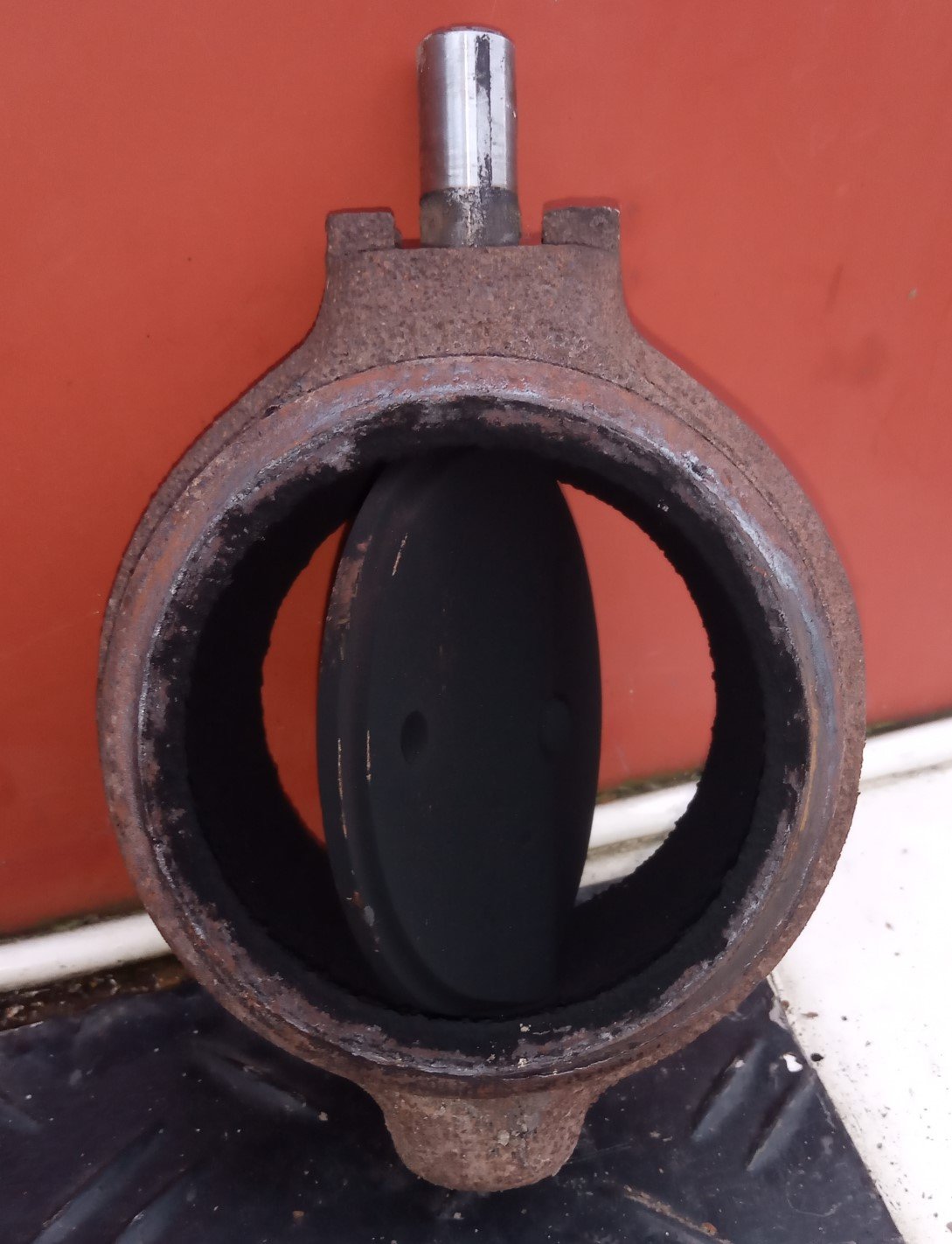

Die fahrerseitige Klappe habe ich mittlerweile rausgebaut. Sie stand fast 45° Richtung "geschlossen". :eek: Hatte mich schon gewundert, warum meinem Mercur am Hügel so extrem die Puste ausging ...
Die Klappe saß total fest, mit meiden Händen nicht zu bewegen. Habe sie aus Frust mit Rostlöser und WD40 behandelt (Lagerbuchse)... keine Ahnung, was da am besten gewesen wäre..? Vielleicht habt ihr Tipps für´s Gangbarmachen?
Jedenfalls kann ich sie jetzt von -45° bis +45° mit 2-3 Fingern bewegen. Wie leicht muss die sich denn bewegen lassen können? Vermutlich möglichst mit dem kleinen Finger, oder?
Wie weit schließt die Klappe denn bei Betätigung? Komplett, also 90°??

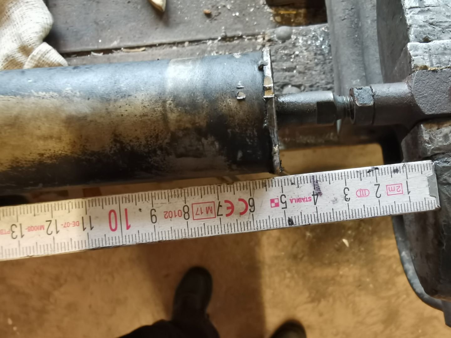

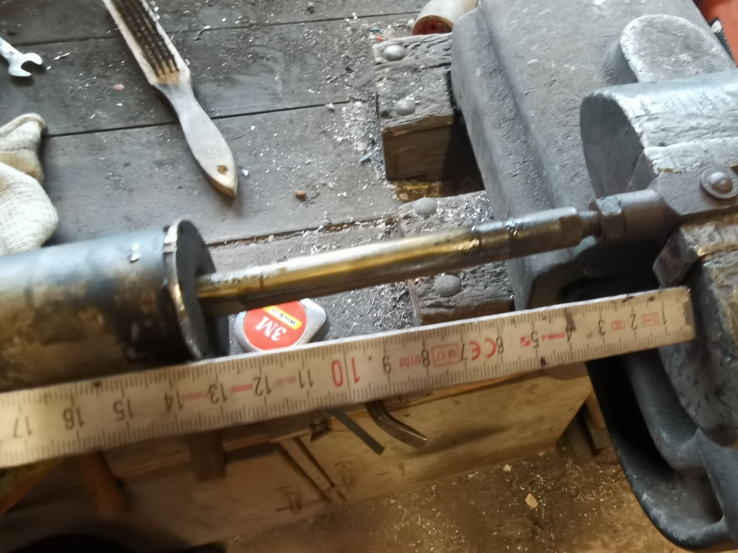

Aber der hier im Forum als Ersatz benannte Zylinder passt nicht!!
Die Hublänge ist mit 45 mm zu kurz. Der Originale hat 65 knapp 70 mm Hub.
Bin gerade an der OP von dem Teil.
Hagen

Die Klappen müssten fast ganz schließen, also der Strich in der welle fast 90 grad zum Auspuff.

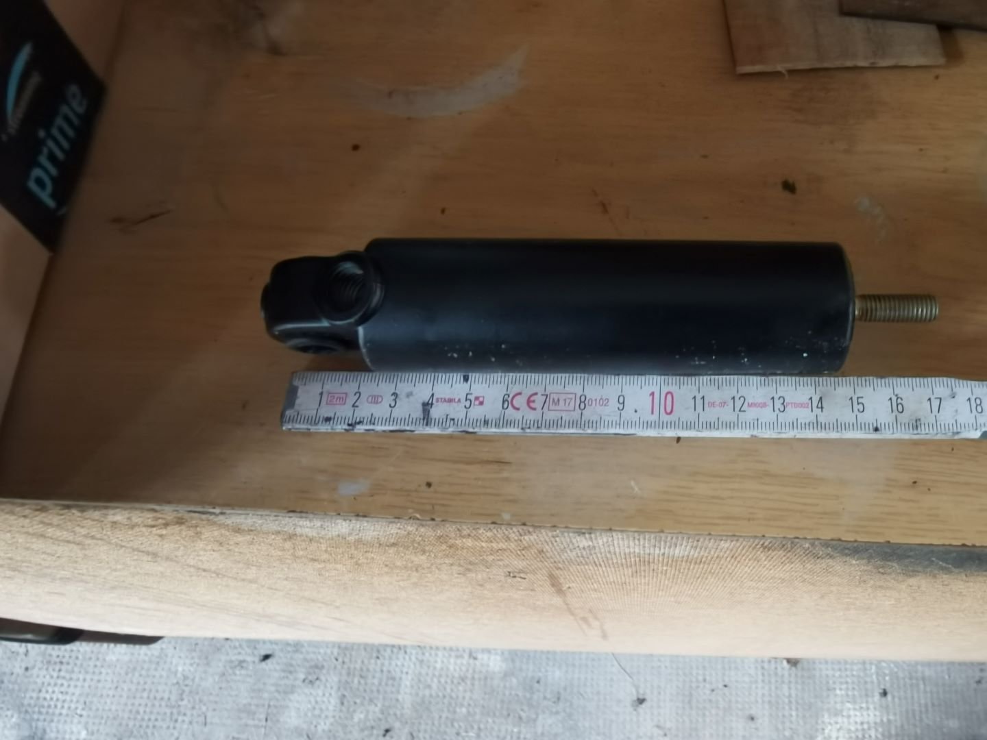

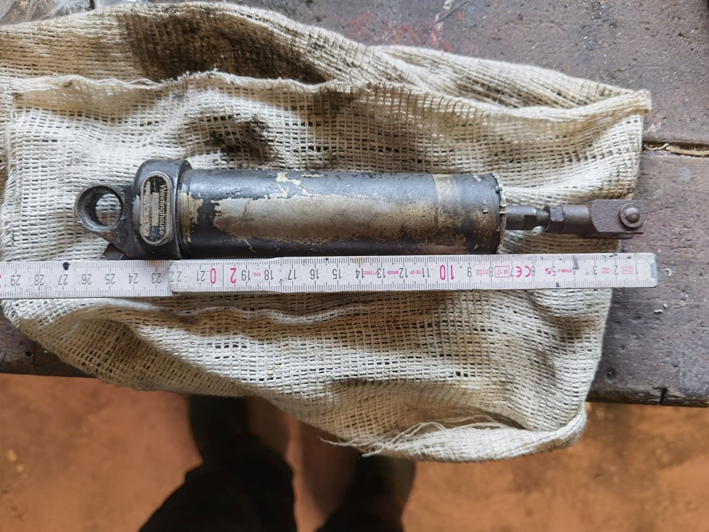

#16 Beitrag von Filzi » 2021-09-28 9:24:48
Guten Morgen zusammen,
nach dem beim öffnen keine Verschleißspuren groß ersichtlich waren, hab ich ihn mit Montagepaste
wieder zusammen gesetzt und eingebaut. Hier nun die Bilder mit den Abmessungen der beiden Zylinder.
Die Baulänge wäre nicht das Problem geworden, da hätte man was ansetzen können, nur der zu kurze Hub
ist das Problem.
Grüße Hagen
Was lange hält rettet die Welt.
DaPo
Beiträge: 1776
Wohnort: Bochum
Re: Mercur: Motorbremse
#17 Beitrag von DaPo » 2021-09-28 10:28:29
Hallo Hagen,
Filzi hat geschrieben:
2021-09-28 9:24:48
den Wabco 4214110240 gibt es wohl nicht mehr neu (im großen Auktionshaus stehen aber welche drin).
Vermutlich passt aber Haldex 341004011
DaPo (Daniel)

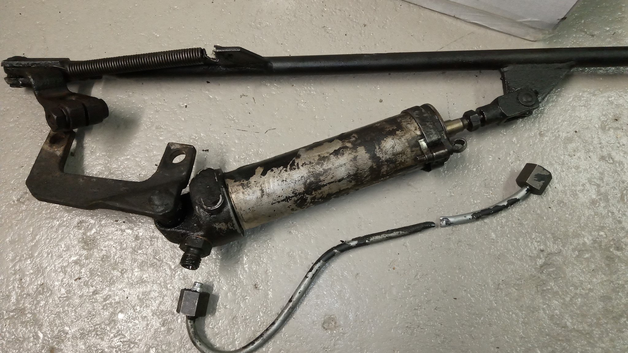

#19 Beitrag von Filzi » 2021-09-29 8:11:33

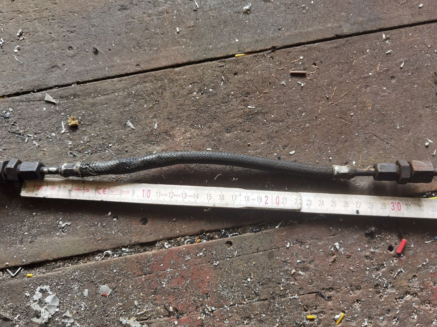

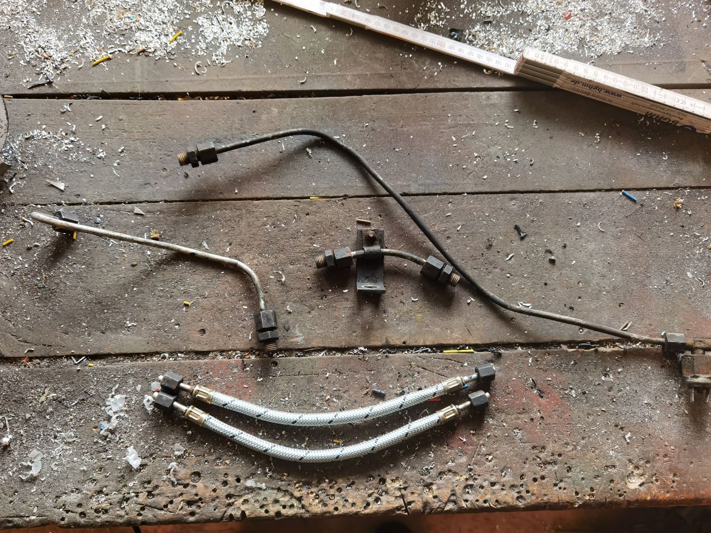

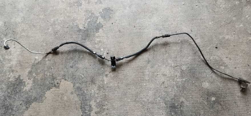

gestern wurde die Zuleitung zum Zylinder demontiert um an die beiden Schläuche besser heran zu kommen.
Eine Schraube, oben an der Getriebebefestigung sowie ein Metallkabelbinder am Zylinder und eine Rohrschelle
unter dem Bodenblech der Fahrerseite halten diese.
Dabei kam die vermutete Undichtigkeit des Schlauches direkt in de Nähe des Zylinders zum Vorschein. Als 2 x neu
bitte und mit unter 20 € ein Schapper. Es wurde allerdings nur das 24 cm lange Gummi mit den Presslingen erneuert,
die Verschraubungen sind geblieben, da der Hydraulikfritze sie ehe nicht gehabt hätte.
Der Probelauf war sehr zufriedenstellend. :)
Grüße Hagen

Hallo Hagen, danke für deine gute Beschreibung und die hilfreichen Bilder!
Sieht bei mir alles genau so aus. Ich habe beide Klappen und sogar das Gestänge herausbekommen, indem ich nur auf beiden Seiten die inneren Bleche zum Motor hin abgeschraubt habe (blau). Das Blinkerkabel habe ich einfach durchgeschnitten (gelb), da ich es wohl nicht heile durch das Führungsrohr unter dem Kotflügel bekommen hätte.
Hier sieht man, in welcher Stellung beide Klappen (dauerhaft!) waren. Hat meinem Mercur bestimmt etwas an Leistung genommen... :(

Und so sieht bei mir das Gestänge bzw. der Zylinder aus:
Da bei mir die Klappen beide total fest saßen und der Zylinder sich gut bewegen lässt und auch vom Geräusch her dicht zu sein scheint, vermute ich, dass bei mir die Ursache der defekten Motorbremse in erster Linie auf die klemmenden Klappen zurückzuführen ist.

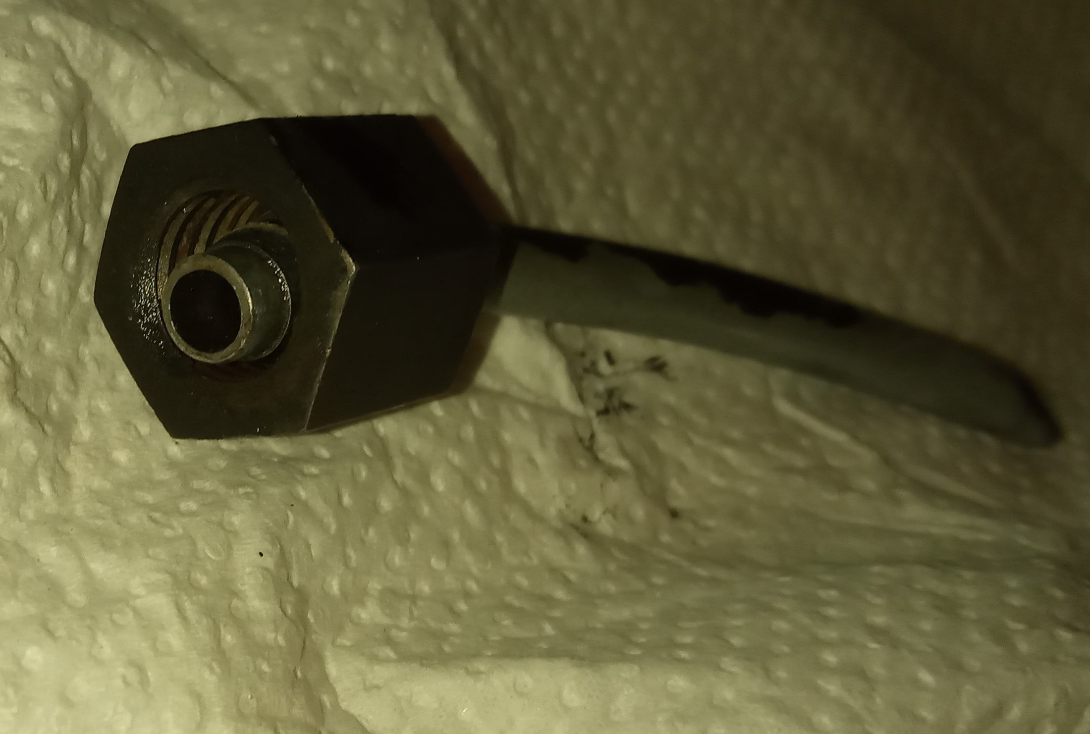

Dummerweise ist mir beim Losschrauben das kleine Metallrohr direkt am Zylinder abgebrochen (unten im Bild) ...
Weiß jemand, wie sich die Bezeichnung dieses Rohres nennt (Gewinde ist 10x1,5 / Überwurfmutter SW 17 / Rohrdurchmesser 6 mm / Bördel xy??) ?
Warum ist das überhaupt ein Metallrohr? Kann man da nicht auch einfach ein Flex-Schlauch nehmen??

#22 Beitrag von Filzi » 2021-10-02 13:17:32
Hallo Christof,
das ist keine Bördelung.
Liebe Grüße und schönes Wochenende
Hagen

#23 Beitrag von Filzi » 2021-10-02 13:24:49
Hallo Christof,
bei unserem sind es keine Bördelung, sondern eine Art Schneidring Pressung aus Aluminium, ähnlich wie bei Gasleitungen. Da kenn ich mich nicht aus, wo und wer so etwas anbietet. Vielleicht antworten die Fachleute noch dazu.
Grüße Hagen
Beiträge: 4604
#24 Beitrag von Andy » 2021-10-02 14:15:57
Moin Christof,
Mach den einen schlach etwas länger und schmeiss das Rohr raus.
Der Anschluss vom Schlauch müsste auf den Zylinder passen, probiere vorher aus. Und fertig ist das.
Anschließend den Schlauch so am Zylinder mitKabelbinder festmachen.

#25 Beitrag von Christof-NRW » 2021-10-03 14:28:25
Ja, das ist wohl die einfachste Lösung und ich weiß auch nicht, was dagegen sprechen sollte. Werde ich so machen.
Ich habe nur echt Probleme, einen Schlauch bei ebay bzw. allgemein im Netz zu finden ... oder ich bin gerade einfach zu blöd :angel:
Das ist ja ein M10X1,5 Gewinde, Schlüsselweite Überwurfmutter 17 mm... Hat da mal jemand irgendeinen Link oder kann mir sagen, wie man solche Schläuche nennt? Stehe da gerade im wahrsten Sinne auf dem Schlauch :joke:
Das hier ist das Endstück, was an den Zylinder geschraubt wird:

#26 Beitrag von DaPo » 2021-10-03 15:56:13
Hallo Christof,
die Überwurfmutter entspricht keinem mir bekannten Standard. Früher haben die Fahrzeughersteller sowas manchmal verbaut, um die Zahl der benötigten Werkzeuge zu reduzieren, bei MB kenne ich das auch von diversen Schneidringverschraubungen an älteren Fahrzeugen.
Das einfachste dürfte sein, das alles durch aktuelle und gängige Teile zu ersetzen, ist dann zwar nicht mehr 100% original, aber 100% wartungsfreundlicher... ;)

#27 Beitrag von sico » 2021-10-04 11:10:16
DaPo hat geschrieben:
2021-10-03 15:56:13
Hallo Christof,
hallo Daniel,
Diese Überwurfmuttern stammen aus alten Zeiten. Ich hatte sie an meinem Merur auch. Sie passen aber weiterhin auf die in der Hydraulik üblichen Verschraubungen mit 24 grad Schneidringen nach ISO 8434-1, DIN 2325 oder DIN 3861. Es hat sich lediglich die Schlüsselweite der Muttern geändert. Alles voll kompatibel.

#28 Beitrag von DaPo » 2021-10-04 19:13:47
Hallo Sigi,
ja, wie gesagt, ich kenne das auch von MB.
Aber im Grunde ist es auch wahr, die alten Überwurfmuttern kann man ja wieder verwenden und braucht sie nicht zu erneuern. Neue Schneidringe und etwas Rohr besorgen, fertig ;)
