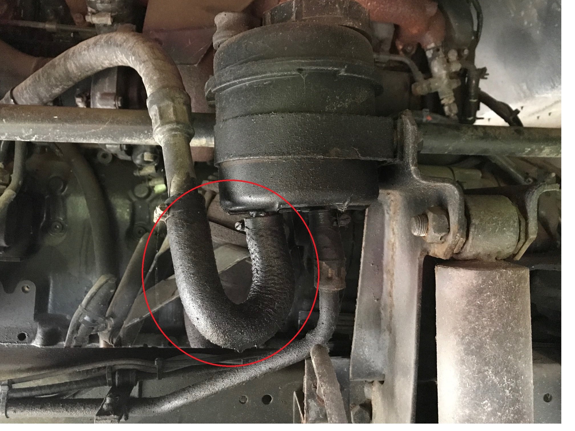

Moin, Moin !
Bei meinem 90-16 ist mir aufgefallen das am Gewebeschlauchbogen vom Auffüllbehälter der Serverlenkung, welcher nach vorne zur Lenkung (?) führt, ein Öltropfen hängt.
Sieht auch im ganzen siffg aus.
Könnt Ihr mir sagen ob das ein Standardgewebeschlauch wie ihn auch eine Mercedes LKW Werkstatt haben sollte ist oder ist das speziell Iveco und sollte vorher bestellt werden ?
Wenn ja hat einer zufällig eine Idee wo ich ihn bestellen kann ?
Vielen Dank und Grüsse
Klettermaxe

Die Nummer ist 42207053
Ist halt ein Schlauchbogen und muss ölfest sein.

wisch doch mal den tropfen ab und fahrt damit 1000km.
vielleicht tut sich da nicht viel.
Wie ist denn der Stand der Servoflüssigkeit?

Und die Schellen mal nachziehen.
