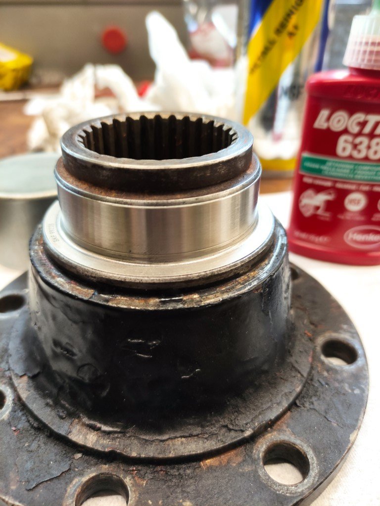

Da mir jetzt zum 3. mal innerhalm 10k km der Wellendichtring am Getriebeausgang des Schaltgetriebes meines 911er undicht wird will ich einen Speedy Sleeve auf den Flansch aufziehen.. Hat vielleicht ein guter Geist den Aussendurchmesser der Dichtfläche des Antriebswellenflansches? Ich vermute ca. 58mm , aber genau weiss ichs nicht...
Getriebe hat die Mercedes Nummer 714011 10 035528.
Grüsse und Danke!

Der Durchmesser der Lauffläche für den Wellendichtring auf dem Flansch ist 58 h10.

Hab das gerade hinter mir an einem anderen Getriebe... du musst die Welle ja vermessen da es die Sleves in kleinen abständen gibt. Wenn es nicht passt, und generell sollte man die Hülse auch mit Sicherungslack (Welle-Nabe) aufziehen. Vorher vielleicht noch schleifen und entgraten. Bei 58h7 bleibt aber nur die 99219, denke ich. Bei mir passte es genau nicht... 59.919 zu gemessenen 59.89, die Hülse ging dennoch Stram drauf, den Lack mit Pinsel verstreichen so das die Welle voll benetzt ist, und dann schön vorsichtig klopfen...PaFlo911 hat geschrieben: ↑2021-07-11 23:04:37Hallo,
Grüsse und Danke!
Flo
Ich musste meine Abdrehen/Stechen was etwas fummelig war, vor allem den grad zu entfernen bei dem dünnen zeug... Im Netz gab es den Tipp mit Hartholz, ich habs mit POM gemacht... man muss nur zusehen das man das Reststück so bearbeitet das man die Hülse auch wieder runter pressen kann
Also Bohrung in das Stück POM und dann Hülse und POM in einem Zug Abgestochen, das Passung drehen ist der Fummelige Teil, alles natürlich in einer Aufspannung. Man will die Hülse ja nicht schon vorher ausdehnen, sie muss aber ja halten beim drehen, kleben und wieder erhitzen ist auch nicht gut. Ich habs dann so gut es geht auf Passung gemacht und dann mit Isolierband die hülse noch gegen verdrehen mit den Backen vertüddelt.

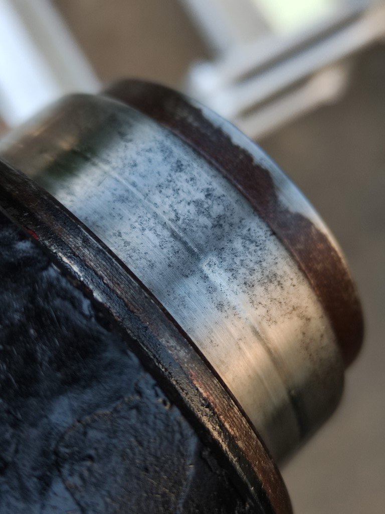

Malte, danke für die Tipps! Eine Frage hätt ich: In der Anleitung steht dass man Unebenheiten mit Epoxy o.Ä. ausgleichen sollte.. Ist das bei Einlaufrillen auch ratsam? Ich hätt halt Locktite drauf gemacht und drüber geschoben... den 99219 hab ich auch im Auge gehabt, der Länge wegen muss ich mal schauen wie es hinhaut.. Wenn der Sleeve zu lang ist (Sind glaube ich knapp 24mm) schau ich mal wie ich den so kürzer bekomm, Drehbank habe ich keine. Evlt lässt sich der vorsichtig über die Kante abschleifen, ist ja kaum Material...

Welle Nabe 638 hat ne Lückenfüllung bis 0,25mm dann gibt's noch Quick Metall mit 0,5mm. Ich denke man kann alternativ für alles auch Epoxidharz nehmen zum fügen... Kommt etwas auf deine Einlaufspuren an. Genau definiert ist das alle nicht...
Wellendichtring hast du aber auch die richtigen verbaut? Bei mir ist original einer mit Drall verbaut.
Zum abschleifen, da er kaum Material hat kann man auch kaum Kräfte aufbringen wo er nicht unterstützt ist. Nächstes mal würde ich auch einen Dremel mit Trennscheibe auf die Drehbank packen anstatt ab zu stechen. Vielleicht kann man sich da was bauen das man den Flansch auf dem Tisch dreht und der Dremel in einer Vorrichtung auf Höhe hängt. Auf jeden Fall schön entgraten damit der Dichtring sauber drüber flutscht. Oder du hast Glück und die Länge ist unkritisch
Grüße Malte

Ne... nen Drall hat der Wedi keinen.. War ja auch ein Stücken dicht, der original verbaute hatte auch keinen..
Ich hab noch nen Modellbaubohrständer mit einer Micromot.. das könnt fliegen:)
