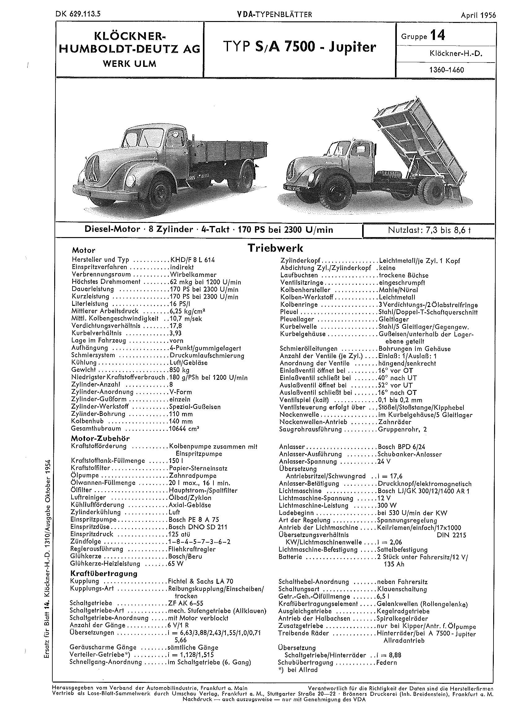

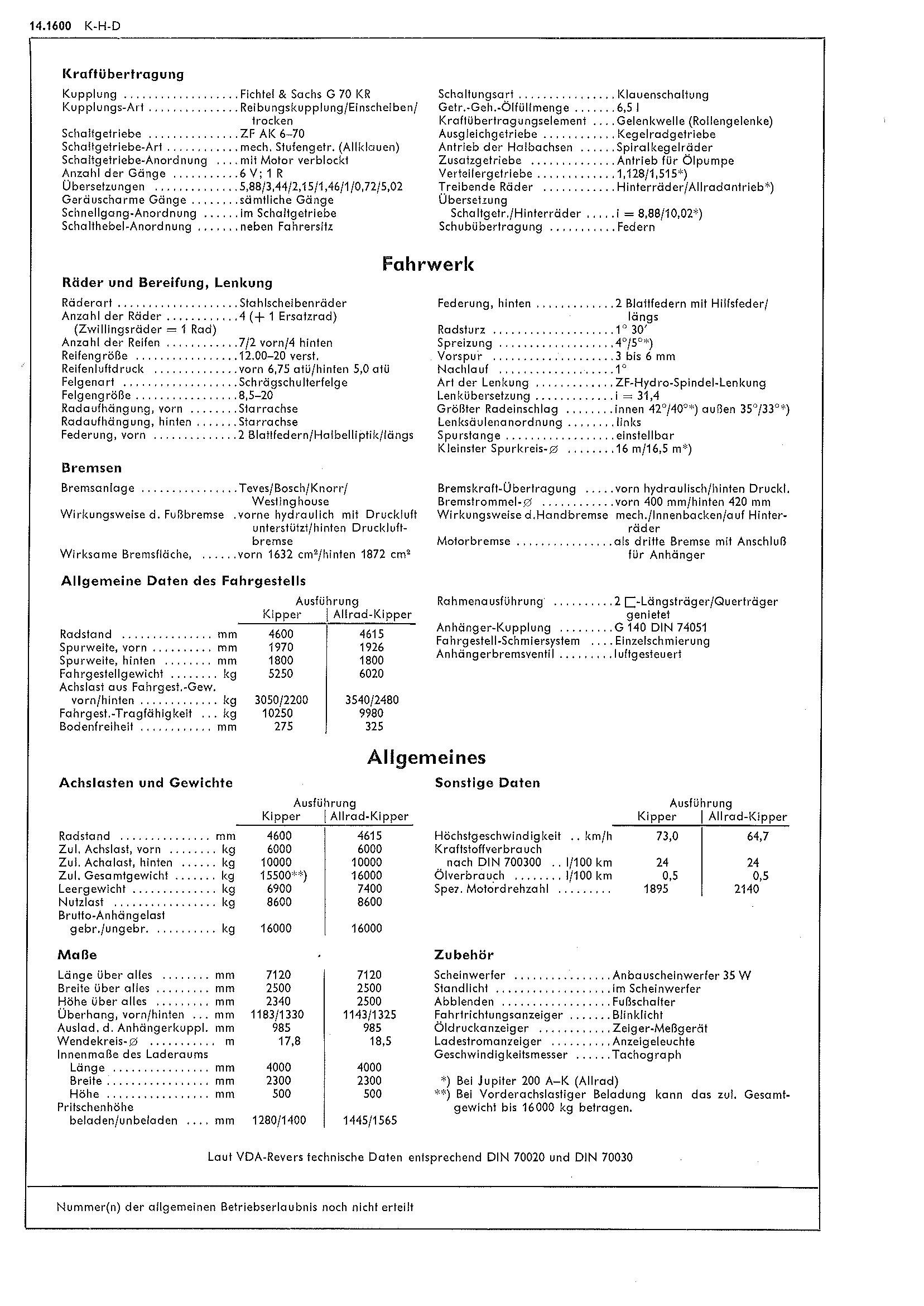

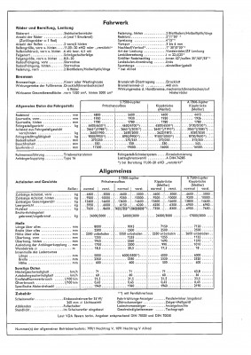

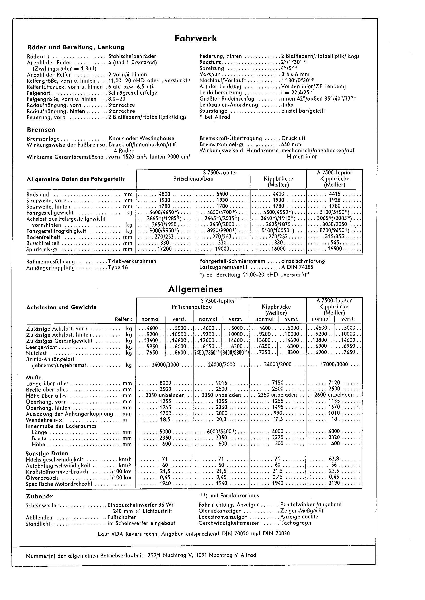

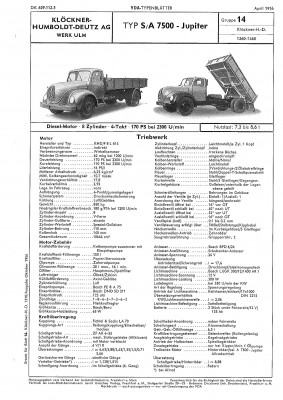

Vielleicht hilft dir das VDA Datenblatt vom 7500?

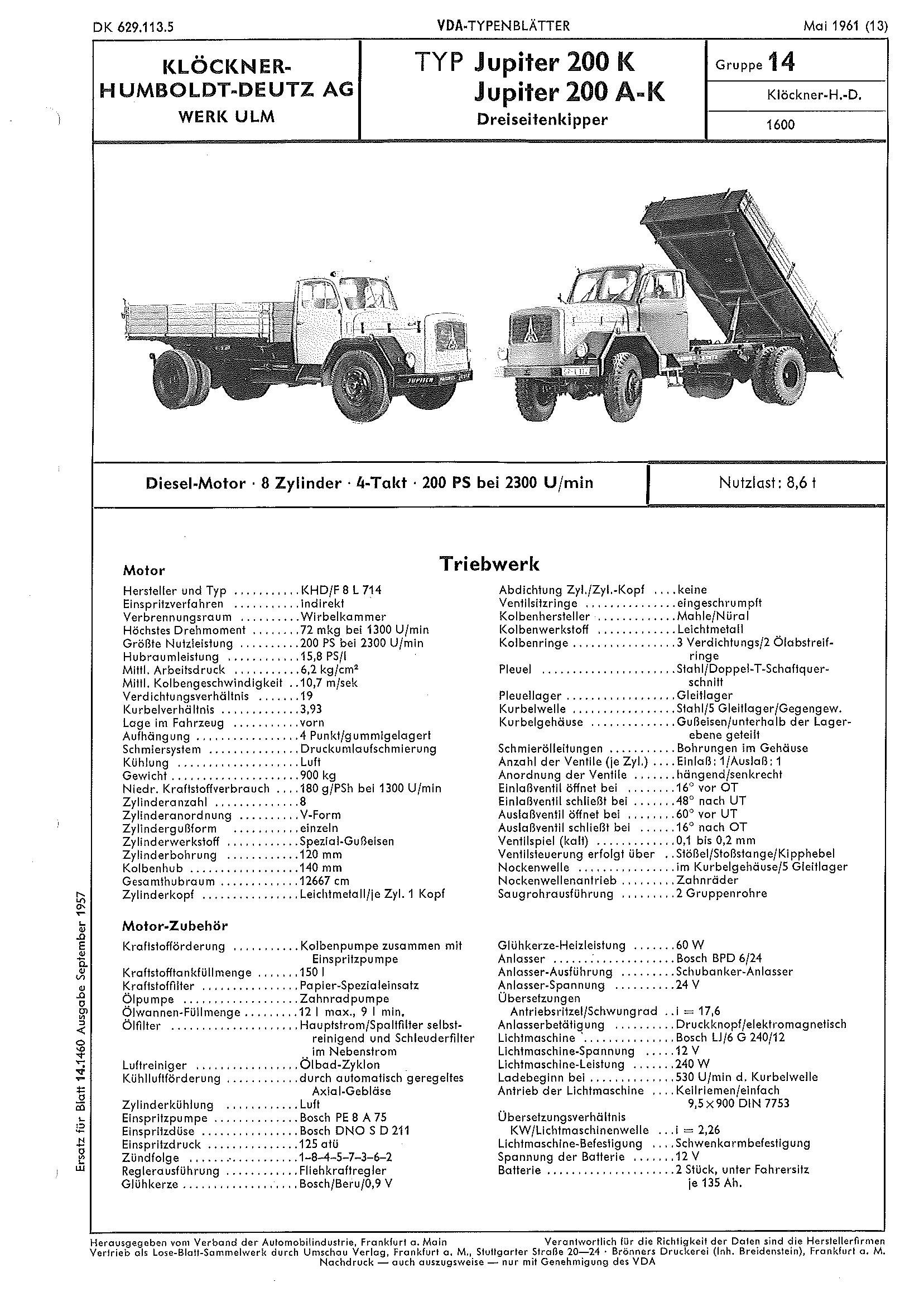

Bzw der Nachfolger

@poonc: die Datenblätter sind mir bekannt, bilden aber auch nur einen Teil der anscheinend verbauten Varianten ab.
