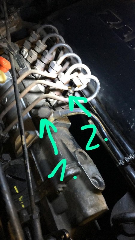

Hi zusammen,
wir haben da ein Problem an der ESP und ich komme nicht weiter.
Vor ner Woche bin ich gefahren und hatte auf einmal nicht mehr die volle Leistung, bei der Gasannahme kam nix mehr, aber er fuhr noch.
Zurück in die Halle und folgendes gecheckt:
Filter: i.O. (sauber kein Dreck, danach auch alles sauber gemacht)
Schnapsglas: i.O (dito)
Leitung von Tank bis zur ESP (1.) frei (geprüft durch Handpumpe und abgeschraubt, ESP ist voll)
Ventile der ESP frei (Deckel ab und geguckt), geprüft durch Anlasser, ebenfalls funktioniert die Gasverstellung einwandfrei.
An 2. (allen 6 Düsen) kommt kein Diesel, weder per Handpumpe noch der Anlasser
Die Pumpe ist verbaut:
Diesel bis in die ESP ist ja da, aber raus kommt nix obwohl es so aussieht als würde mechanisch alles i.O. sein. Ebenfalls den Ölstand an der großen Schraube kontrolliert (Öl im Normbereich und kein Diesel drin).
Jetzt bin ich erst mal am Ende und vielleicht hat jemand von Euch noch ne Idee dem ganzen auf die Schliche zu kommen...
VG Andreas :spiel:

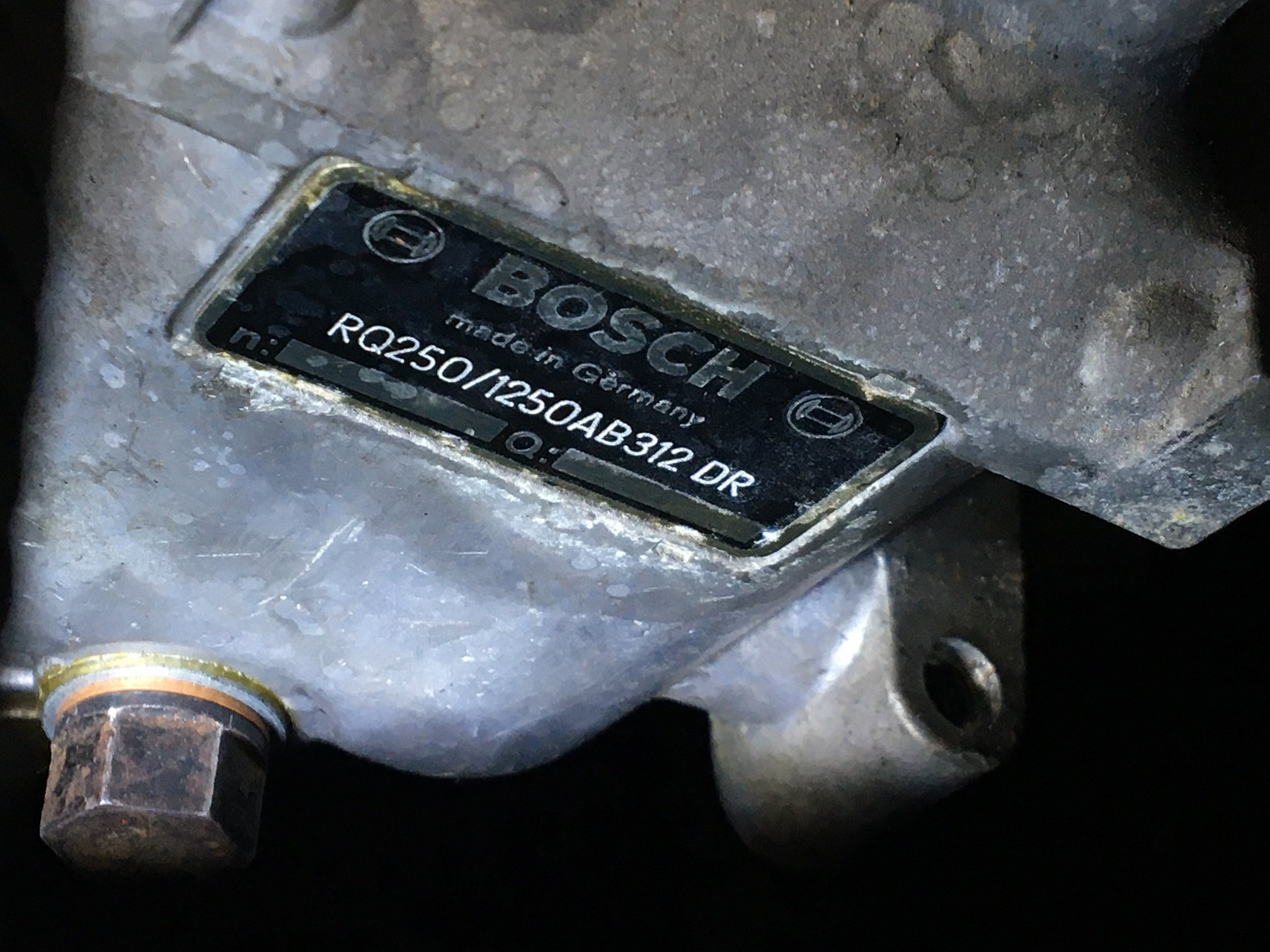

Hallo Andreas
a) wenn er noch fuhr, dann kam auch was an den Düsen an - halt nicht genug, aber mehr als "nix"
b) das Typenschild ist vom Regler - die Pumpe hat ein eigenes =bei deinem oberen Bild oben in der Nähe des Roten Griffs
Regler RQ = regelt Standgas und Abregeldrehzahl.
c) ich hatte mal folgenden: beim Tanken hat sich ein Flusen aus dem Beifahrersitz in den Tank geweht. Der ist dann irgendwann in einer Hohlschraube festgesessen. Ergebnis: fährt, aber Leistung fehlt. Erreicht bergab volle Geschwindigkeit, aber Beschleunigung fehlt und Berghoch ungewöhnlich runterschalten.
Was ich sagen will: irgendwo ist Dreck, welcher den Durchfluss verstopft.

Hallo Andreas,
schraub mal den seitlichen Deckel ab (auf deinem ersten Foto ganz links zu sehen). Dahinter siehst du die Zahnsegmente der einzelnen Pumpenelemente, die über die Regelstange mit einander verbunden sind. Wenn du jetzt Gas gibst, sollte sich die Regelstange bewegen und die Zahnsegmente werden verdreht. Somit geht die Pumpe aus der Nullförderung in Teil- bzw. Vollförderung. Wenn sie das tut, muss Diesel gefördert werden (wenn davor alles frei ist).
Bewegt sich die Regelstange nicht, hast du ein Problem im Regler.
Das Überström-/Druckhalteventil kannst du natürlich trotzdem mal checken.

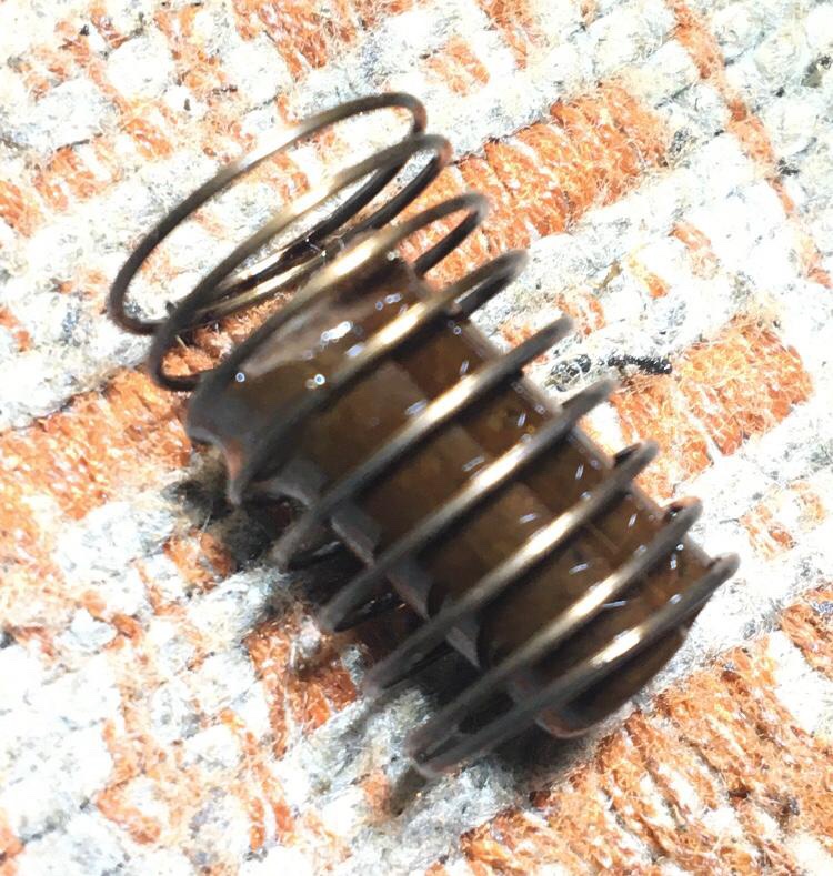

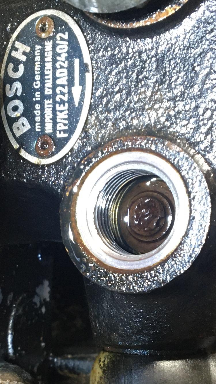

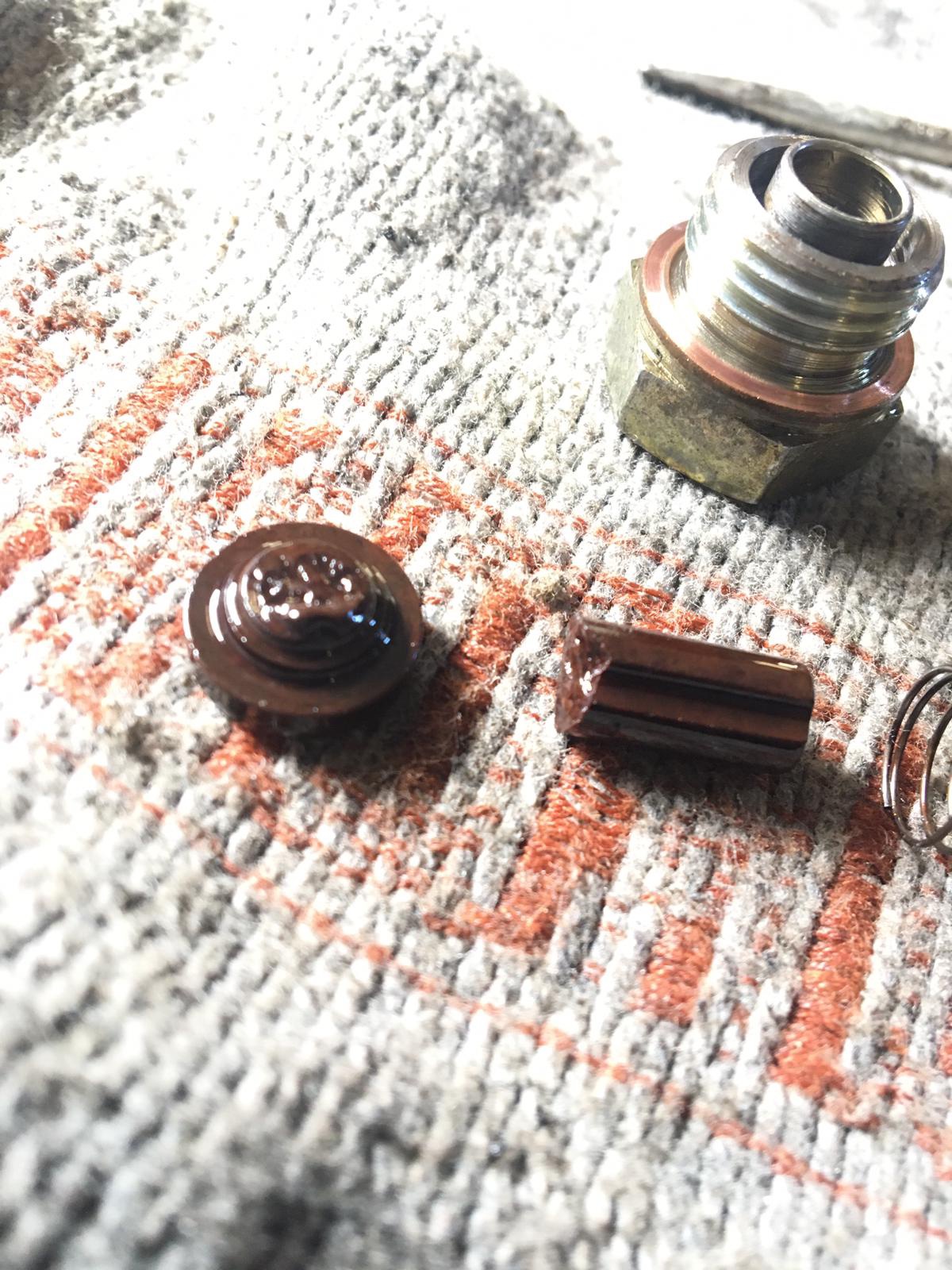

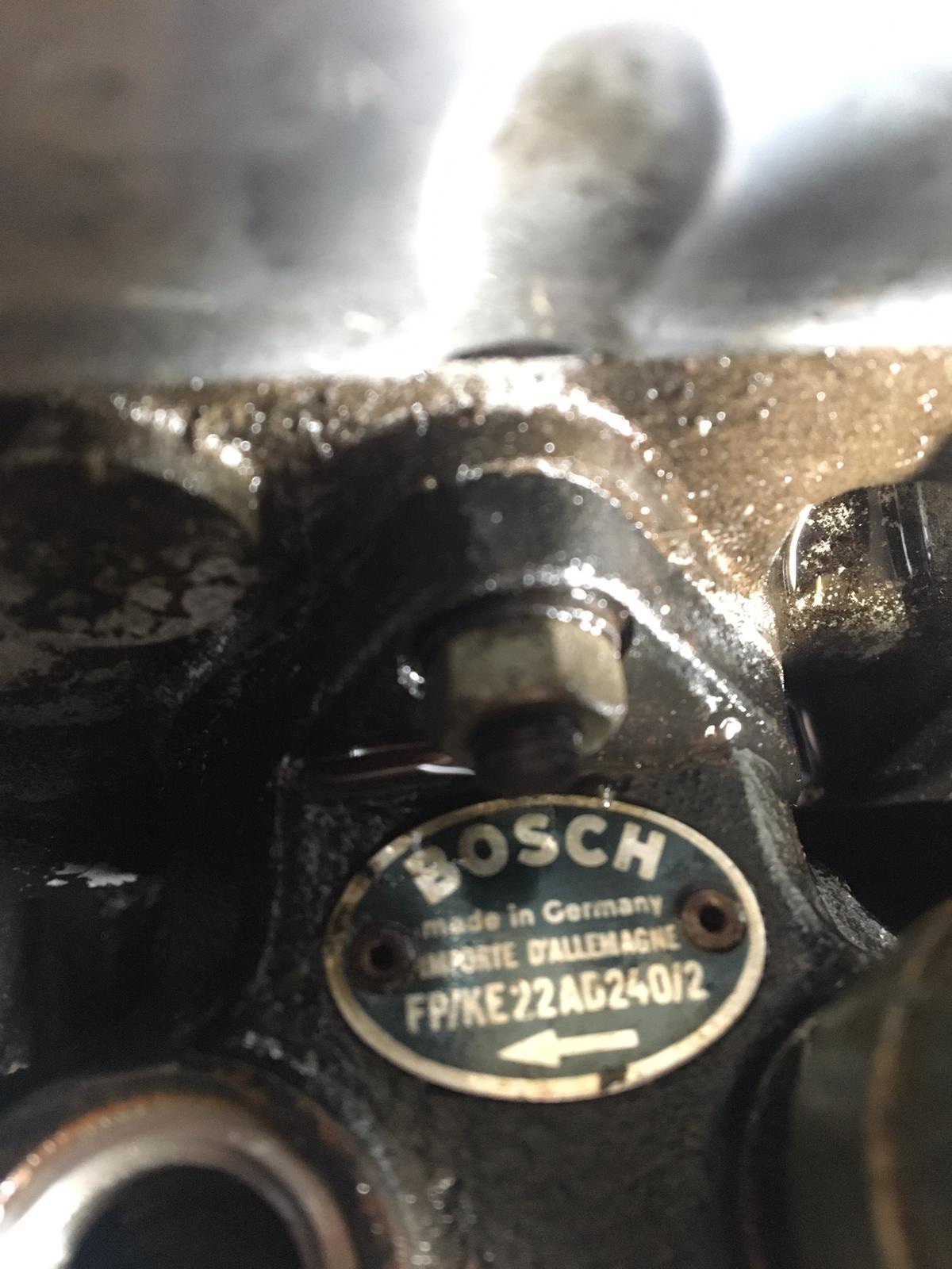

Hi Sico,
hab gerade die beiden Schrauben auf. Bei der grossen 30er sieht es gut aus, jedoch glaube ich ist bei der kleiner was falsch.
Unter der kleineren ist ja auch eine Feder mit einem Kolben, in meiner Feder steckt ein Stift der aussieht als wäre er am Kolben abgebrochen.
Mal sehen ob ich den Rest raus bekomme...
Hier noch nen Bildchen:
das ist die pumpe:
Gruss Andreas

#19 Beitrag von sico » 2021-04-20 15:30:20
hallo Andreas,
jetzt kommen wir der Sache näher.
So haben meine Ventile auch ausgesehen, als mein Mercur nicht mehr lief.
Der Ventilteller ist vom Führungsstößel abgebrochen, wie ich oben schon vermutet habe.
Neue Ventile bekommst du für einige Euros beim Bosch-Dienst, der sich noch mit Reiheneinspritzpumpen befaßt.
Nimm aber die alten Ventile ais Musterteile mit zum Bosch-Dienst.
Neue Kupferringe nicht vergessen und auch alle Verschraubungen rund um die Vorförderpumpe und die Filter nachziehen oder besser gleich mit neuen Kupferringen ausrüsten.

also der grosse Kolben ging direkt gut raus und hat auch kein Rost. Dann brauche ich nur den kleinen abgebrochenen. Oder?
Bekommt man die Handpumpe auch dicht wenn ich grad dabei bin?
LG Andreas

Alle braunen Pertinax-Teile müssen raus und erneuert werden. Auch die, die augenscheinlich noch ok sind.
Auch beide Kolben müssen raus und geprüft werden auf Beläge, Rost und Leichtgängigkeit in der Bohrung.
Die Handpumpe kann man nicht reparieren.
Die muß neu werden. Ist relativ preiswert, so daß eine Reparatur nicht lohnt. Mit einem Neuteil hat man die Gewißheit, daß sie auch funktioniert.
Die nimmst du auch gleich beim Bosch-Dienst mit.
