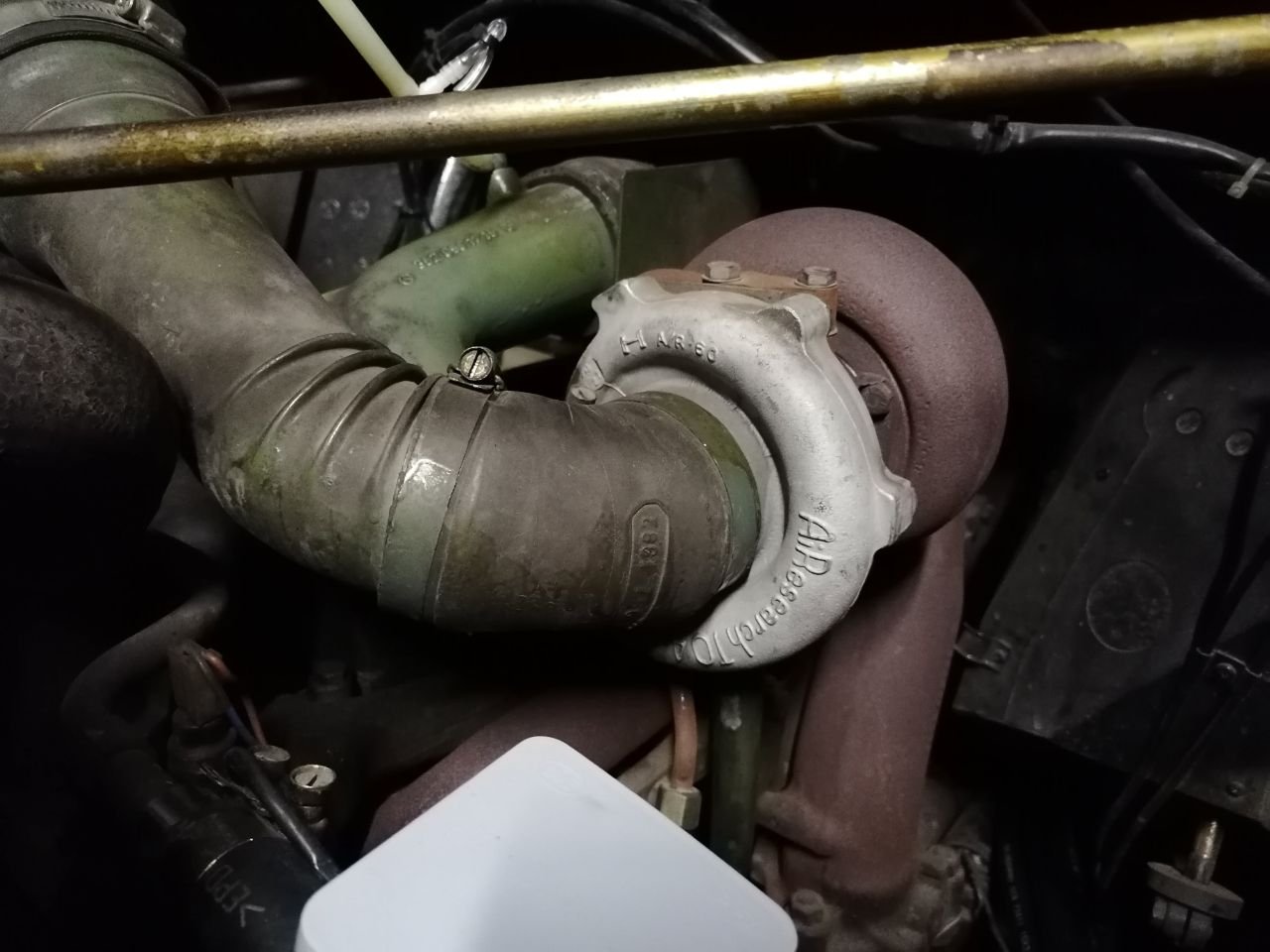

in meinem MB 1113 B mit OM 352 A ist ein Garrett T04B27 Turbolader verbaut.
Laut Fahrzeugschein leistet der Motor 168 PS, laut Walter 150 PS (was ich ihm eher glaube).
Ich hab zum Spass in die Druckleitung zur Einspritzpumpe eine Ladedruckanzeige gebaut.
Nun zur Frage:
Passt das, dass der Motor im Stand bei 2800 U/Min maximal 0,1 Bar Ladedruck liefert?
Entsteht erst beim Fahren unter Last mehr Ladedruck, hab ich die Anzeige an der falschen Stelle eingebaut oder ist da einfach nicht mehr?
(Eine Probefahrt ist gerade leider nicht möglich, da Antje in der Scheune steht.)

Der Lader um den es hier geht hat kein Wastegate. Ist sogar im Bild des ersten Beitrages zu sehen, aber halt kein Youtube-Film....
Am OM352 wurde original keine Wastegate Lader verbaut. Ja sowas gibt's wirklich. Hier geht's um Motoren- und Lader-Technik von vor 40 Jahren.
