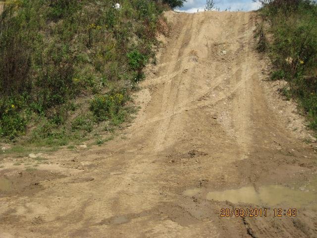

Im Sommer in Saverne- du fährst die 60% hoch :joke:
Wetten, dass oben noch Öl im Schauglas ist :cool:

Moins,
diese schräglagen getestet und das in Dynamisch in Saverne 2011..
Nur bei dieser schräglage rutschen Gummischlappen auf Holzfussboden und Schubladen, die nicht gesichert sind, weil diese sich vorher losgerüttelt hatten :wack: , rutschen über den Boden.
Mir ging ganz schön die muffe und hatte nen stutzen im Hintern, die Gesichtsfarbe war Kreideweis und meine Frau meinte noch: "was willst du denn ging doch, oder willst du jetzt Hysterisch werden..."
AH so, meine Frau ist gefahren und ihr ist das Lenkrad aus der Hand geschlagen und der Karren gin quer. Wurde aber hier im Forum irgendwo schon beschrieben.
Im Bild unten sieht man das Loch und anschließend die Spuren wir standen dann im Grünen ....
