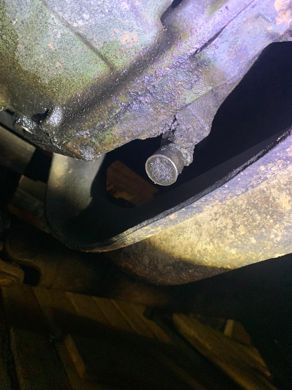

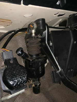

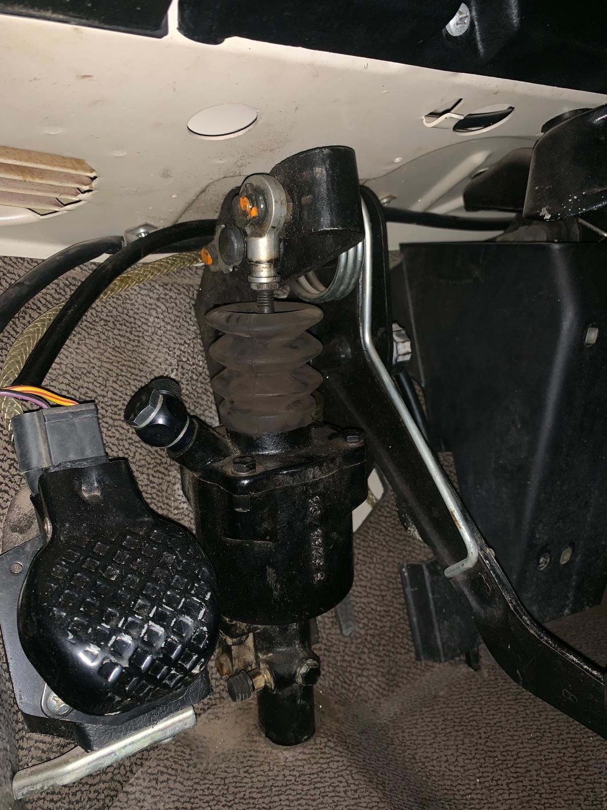

Ich denke, die bezogene Staufferbuchse sitzt auf dem ersten Bild an der Kupplungsglocke, auf dem 2. Bild ist eine Entlüftung des Geberzylinders zu sehen.

Männer gucken ja nur Fotos - hier aber wohl nicht richtig! Ich hatte "kombiniert", dass der Nippel am Fuß vom Zylinder das Aurücklager schmiert...
Nun hab ich's geschnallt - gemeint ist der Pümpel unten an der Kupplugsglocke

Auf dem Foto scheint es so, als daß der Geberzylinder zusätzlich auch mit einem pneumatischen Zylinder ausgerüstet ist. Damit kann man die Kupplung ohne Treten des Pedales von der Ferne betätigen mittels Druckluft. Das wird gerne an Feuerwehrfahrzeugen gemacht zum Schalten des Nebenantriebes für die Pumpe von hinten vom Pumpenstand aus. Der Pneumatikzylinder scheint aber nicht an die Druckluft angeschlossen zu sein. An der Verschraubung ist keine Pneumatikleitung zu sehen.
