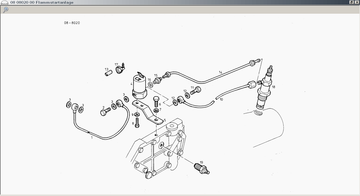

Flammstartanlage Funktionsschema im LKW-Motor D0226MF/MFO sieht so aus
VG Eugene
Gruß Eugene.

Danke Eugene, ich denke ich brauche mindestens Nr.4. Das ist das "Relais" das ich meinte. Wie wird gewährleistet, daß Druck vorhanden ist für die Flammglühkerze?
Bei mir sieht das etwas anders aus :eek:
