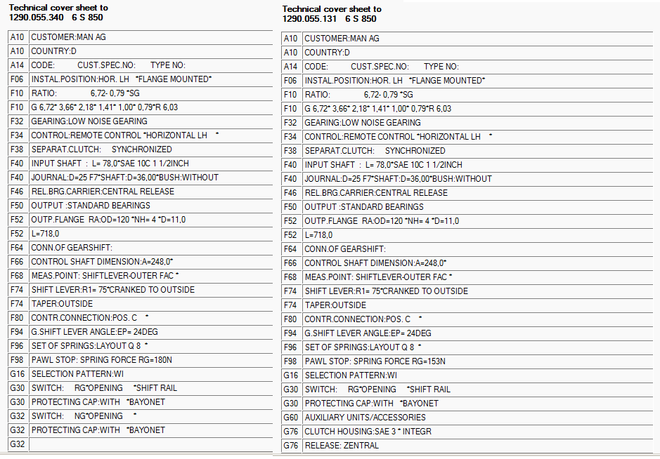

Ich will meinen Dänen von den hohen Drehzahlen runterkriegen und bin auf der Suche nach einem passendem ZF 6S850 Getriebe:
- SAE3 Glocke
- links geschalten
- 6. Gang 0.79 übersetzt
- 120mm Flansch
Nach meinen Infos passt das Getriebe mit der ZF Nr.: 1 290 055 131. Häufiger angeboten wird das Getriebe mit der Nr. 1 290 055 340.
Von einem Teilehändler habe ich die Aussage, dass die identisch sind...
Kann mir das jemand bestätigen oder einen Ansprechpartner sagen, an den ich mich wenden kann.
Überholte Getriebe mit Garantie kosten ca. 3500€ - vom Ausschlächter mit 300T km ca. 1500€ - solche Laufleistung erscheint mir unkritisch und ich würde das „Risiko“ eingehen - liege ich da richtig?
Falls jemand Input hat, bitte antworten / melden.
Wenn jemand ein passendes Getriebe hat oder weiß bitte auch melden.
Bernhard

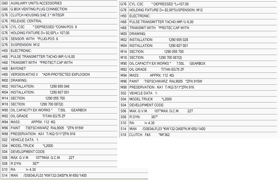

Hallo Bernhard,
Diese Getriebe ZF 1290 055 131 (MAN 81.32003-6625) wurde am MAN L2000 installiert
und Getriebe ZF 1290 055 340 (MAN 81.32004-6139) wurde am MAN TGL installiert
Sie sind beide sehr ähnlich und können austauschbar sein.
Datenblattt im Zeichung ist von ZF. VG Eugene.

Re: Passendes 6-Ganggetriebe für MAN 8.136
Hallo Eugene,
vielen Dank - genau das habe ich gesucht!
Bernhard
