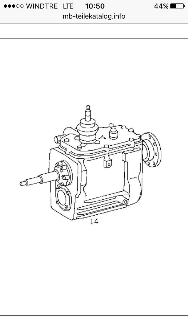

Hallo liebe Forumsgemeinde!
Ich bin auf der Suche nach einem Getriebe G3. 60 5/7.5 für einen 714 mit Om 964. Ein Freund aus Italien steht mit Getriebeschaden in Genua bzw steht der Lkw in Genua und er selbst ist in Bozen.
Ich füge hier einfach die Daten ein die er mir geschickt hat:
OM 364 LA IV/1
WDB6693011N039596
Mercedes benz Vario 714 - 1995
A6762600600 ist die Nummer am Getriebe.
Nun finde ich unter G3. 60 5/7.5 nur eine andere Variante
für 1117 etc.
Hat einer von euch vielleicht eine Idee wo man so ein Getriebe auftreiben könnte?
Vielen Dank im Voraus
Mfg Hari

Laut Datenkarte hat das Fahrzeug das Getriebe G3/60 5-7,5 mit Baumuster 714.088 (auf dem Typenschild ist es zu lesen, ist rechts oder links auf dem Getriebegehäuse befestigt).
Mit dem Baumuster kann mann sich auf die Suche nach Ersatz machen...

das Getriebe 714.088, was da verbaut ist, gab es so nur im Vario der Baureihen 669 und 670.
Was bei den anderen Varianten anders ist, wissen Andere hier sicherlich besser als ich, an eurer Stelle würde ich aber gezielt nach dem 714088 suchen.

Tatsächlich lassen sich die unterschiedlichen G3/60-5/7,5er Getriebe quer tauschen. Die ganzen 714.056 die es zu hauf bei kleinanzeigen usw gibt haben nur nen anderen Deckel drauf.
Tatsächlich bin ich auch mit der Person in Kontakt und habe dann doch iwann mal nachgefragt, was denn an seinem kaputt ist... Es geht nur noch die erste Gasse (1er u. Rückwärts). Daher liegt meine Vermutung eher auf verrutschtes/defektes Schalthebellager oder evtl. defekte Schaltstange/n. Aber nach komplett kaputten Getriebe klingt das für mich nicht.
Montag baut ers aus, dann wissen wir mehr
