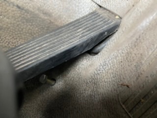

Hallo hallo,
wir haben bekanntlich einen MB1019 mit Allison Automatikgetriebe. Da es unser erstes Fahrzeug ist stellen sich manchmal auch vielleicht für viele grundlegende Fragen 😂
Das Fahren mit dem Automatikgetriebe empfinde ich als wirklich angenehm. Schneller und spritsparender wird es dadurch nicht - klar. Und auch der 1019 ist im Vergleich zum 1222 angeblich keine Rakete. Seis drum.
Wir haben eine kurze Übersetzung und wollen auch nur im Ausnahmefall auf die Autobahn, so dass uns das nicht stört.
Eines ist aber störend, das automatikgetriebe schaltet erst bei 2300u/min in den letzten Gang. Bei leichten Steigungen tut er sich dann manchmal schwer auf die drehzahl zu kommen.
Generell dreht der Motor, im Stand, nur bis knapp 2400u/min. Also eigentlich noch ein wenig Luft nach oben.
Drehe die Schraube unterm Gaspedal raus dreht der Motor im Stand locker entsprechend auch in roten Bereich.
Mein Gedanke war gar nicht die Geschwindigkeit des Fahrzeugs zu erhöhen sondern bei Steigungen eben noch mit ein wenig mehr drehzahl leichter in den vierten Gang zu kommen.
Was ist der Grund für die Begrenzung des gaspedalweges und entsprechend auf Max 2400u/min?
Vielleicht mag jemand Mich ein wenig aufklären?

Ist denn so eine Schraube normal oder tretet ihr alle das Gaspedal bis zum Boden?

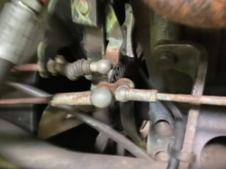

Das Gasgestänge überprüfen ist aber generell kein Fehler bei einem älteren Fahrzeug.
Manchmal sind auch Kugelköpfe des Gasgestänges ausgeschlagen und der LKW bekommt dadurch nie Vollgas.
Passt aber nicht ganz zu deinem beschriebenen Bild.
Für mich klingt es im Moment eher so als hätte dein Laster einfach zu wenig Dampf für das Automatikgetriebe.

Naja, ich hab vorhin stumpf die Schraube unterm Gaspedal rausgeschraubt. Dann dreht der Motor im Stand auch bis 2600.
Das Gestänge ist in Ordnung.

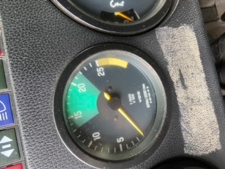

Im Stand ohne Motorbelastung ist Gaspedal durchtreten oder nicht völlig wurscht. Die ESP bzw. deren Regler nimmt die Einspritzmenge sofort zurück, sobald die Abregeldrehzahl erreicht ist. Da reicht's auch aus, das Pedal nur anzutippen.
Beim OM401 sind das übrigens 2.500 1/min.
Das du durch Verstellen der Anschlagschraube im Bodenblech die Abregeldrehzahl verstellen kannst, ist allerdings höchstens Einbildung. Technisch geht das gar nicht im Stillstand.
Wenn dein Motor im Stand seine Abregeldrehzahl nicht erreicht, musst du deinen Regler nachstellen.
Und warum willst du die Drehzahl erhöhen, wenn deine Allison ohnehin bei 2.300 1/min schaltet? Höhere Bereiche kannst du doch eh nicht erreichen. Außer im letzten Gang, aber die Höchstgeschwindigkeit erhöhen willst du ja gar nicht.

Was bedeutet denn die Tatsache das ich mit der anschlagschraube im Stand nur auf die 2400 komme?
Bei 2300 schaltet das Allison in den letzten Gang, richtig. Bei leichten Anstiegen tut er sich auch mit Gaspedal am anschlag schwer den letzten Schaltpult zu erreichen. Gefühlt fehlt da einfach noch ein Stück „Gaspedalweg“ um auf die Drehzahl zu kommen.

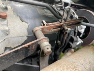

Also um das Konstrukt "Gaspedal/Gestänge" auszuschließen, musst an der ESP prüfen, ob der Endanschlag erreicht wird.
Ist das der Fall, ist dein Wunsch nix anderes als das was die Altgedienten hier unter "die Pumpe Schrammen lassen" verstehen. Sprich: Deine ESP ausbauen und auf dem Prüfstand auf mehr Leistung/Drehmoment optimieren lassen.
Was du beim Saugmotor allerdings mit "mehr Luft" meinst, erschließt sich mir nicht. Da kannste nix dran verändern.

Mh, ich verstehe die anschlagschraube unterm Gaspedal immer noch als Art leistungsbegrenzer. Ähnlich wie man früher Motorräder gedrosselt hat.
Dementsprechend würde mir rein der geringe Weg des Gaspedals Leistung nehmen. Auch wenn das Gestänge und die esp richtig ist?

Das ist ein Endanschlag für das Pedal, damit du mit dem Pedal nicht über das Gasgestänge an der ESP herumreisst.
Deine Schilderungen passen nicht zusammen, da im Stand ohne Last ein paar wenige mm genügen um den Motor an den Begrenzer zu bringen.
Unter Last könnte ein ausgeschlagenes Gasgestänge in Verbindung mit deiner Schraube dazu führen, dass du die ESP nicht auf Vollgas bringen kannst.
Im Stand ist das von die beschriebene Verhalten so nicht möglich.

Mal zwei Bilder bei gekippter Kabine.
Mit Pedal auf der Anschlagschraube lässt sich der Zug tatsächlich noch ein wenig nach Vorbereitung bewegen. Aber nicht viel.
Zusätzlich führt noch ein Gestänge noch zum Automatikgetriebe.

Was passiert denn tatsächlich wenn ich mal eine Fahrt ohne mache und schaue ob er im vorletzten Gang bei leichtem Anstieg besser auf die 2300 zieht oder halt nicht.
vale
Beiträge: 1145
Wohnort: Colnrade
Re: Gaspedalweg verkürzt - warum?
#29 Beitrag von vale » 2020-07-26 19:24:29
Ich bin nun einfach mal eine kleine Runde (5km) gefahren und eben auch ein Stück mit kleinen Anstieg an dem ich sonst nicht in den letzten Gang gekommen bin. Ohne die Anschlagschraube funktioniert das wunderbar, auch ohne das Pedal bis zum Boden durchzudrücken.
Das Getriebe hat dann entsprechend auch bei 2300 geschaltet.

nach der Beschreibung ist es für mich praktisch zu 100% sicher, daß das Gasgestänge ausgenudelt oder nicht richtig eingestellt ist, also bei Vollgas am Pedal die Vollgasstellung an der Pumpe nicht erreicht wird.
Durch Entfernen der Schraube am Pedal kann man dann das Gestänge etwas weiter bewegen, und dir Pumpe bekommt vielleicht richtig Vollgas, zumindest aber mehr Gas als vorher.
Das ist aber eindeutig Pfusch, das Gestänge ist und bleibt ausgeschlagen/dejustiert.
Der richtige Weg wäre, das Gasgestänge zu prüfen, ausgeschlagene Teile zu erneuern und dann korrekt einzustellen. Die Anschlagschraube am Pedal sollte dann danach so justiert werden, daß so gerade eben der Endanschlag an der Pumpe erreicht wird, bei komplett saniertem Gasgestänge wird es aber zu 95% direkt passen.
Das Phänomen kenne ich von allen unseren ehemaligen NGs und SKs bei höherer Laufleistung, das Spiel im Gestänge kam zu etwa 80% aus ausgeschlagenen Buchsen an Umlenkhebeln, und zu etwa 20% von ausgeschlagenen Kugelpfannen.
2500 U/min ist beim OM401 meistens die Nenndrehzahl gewesen, die Abgregeldrehzahl lag praktisch immer etwas darüber. Daher halte ich die oben angegebenen 2600 U/min für plausibel, evtl. auch etwas mehr.
Und ob der Drehzahlmesser wirklich genau ist, steht ja auch in den Sternen.
