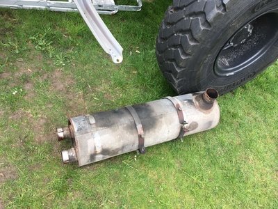

Bei unserem 1222 ist ein Auspuffendtopf verbaut, bei dem die beiden Eingangsrohre übereinander in den Topf gehen. Das Ausgangsrohr geht in Fahrtrichtung seitlich nach oben rechts weg. Nun haben wir den Endtopf um 180 Grad gedreht und der Ausgang zeigt in Fahrtrichtung seitlich nach links weg. Da dort der neue Tank sitzt und auch der hintere Reifen, ist dieses nicht optimal.
Weiß jemand, ob es für den Mercedes NG einen Endtopf gibt, bei dem das Endrohr hinten aus dem Topf kommt? Eingangsseite müssten beide Eingangsrohre übereinander sitzen.

Das ist der Topf aus dem Vorgänger 1219. Hat leider die falschen Rohrdurchmesser:Jucksnjo hat geschrieben: ↑2020-05-25 18:38:33Alternativ könntest auch diese Teilenummer probieren: A3834900301
http://mb-teilekatalog.info/images/Imgs ... 941214.png
Laut Auskunft aus dem Netz noch lieferbar (ohne Gewähr).
A 383 490 03 01 Auspufftopf
vorne: 2 Rohre übereinander, Außendurchmesser 63 mm
Hinten: 1 Rohr, Außendurchmesser 72 mm
Topf: Durchmesser (o. Bördel) 236,5 mm, Länge (o. Rohre) 1050 mm

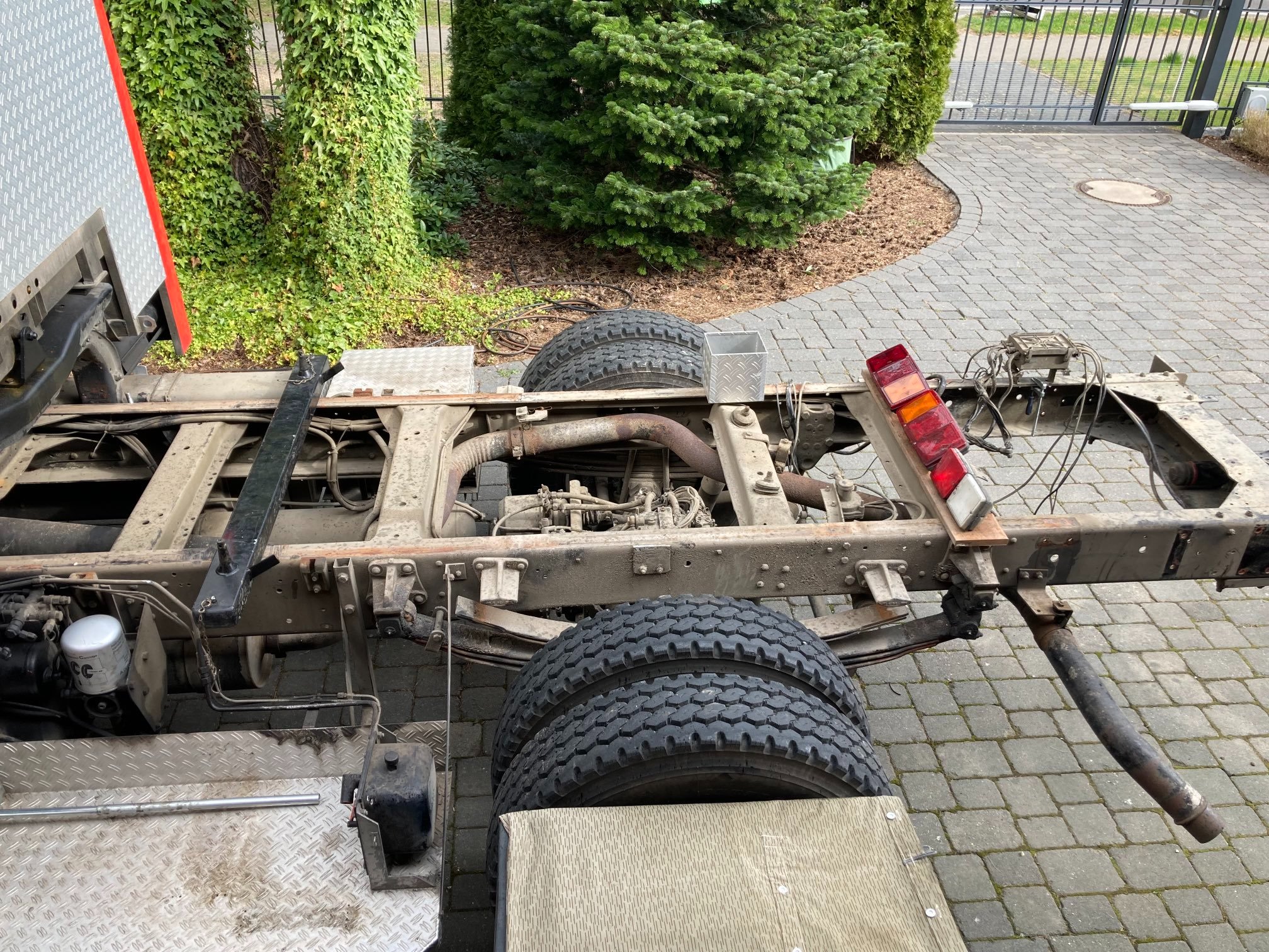

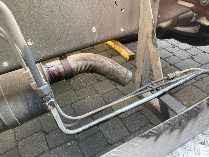

Re: Frage zu Auspuff 1222 NG
Wegen dem ehemaligen Aufbau deines Fahrzeuges?w3llschmidt hat geschrieben: ↑2022-04-22 10:31:44Warum wurde da eigentlich so ein langes Teil verbaut?
Auspuff unter dem Auto russt mit der Zeit alles voll.
Scheint ein ehemaliges Feuerwehrfahrzeug gewesen zu sein.
Entsprechend werden die Abgase abgesaugt beim raus- und reinfahren.
Entsprechend muss der Saugrüssel der Absauganlage angedockt werden können.
Darum Guckt das Endrohr am Aufbau hervor und hat auch eine kleine Wulst.

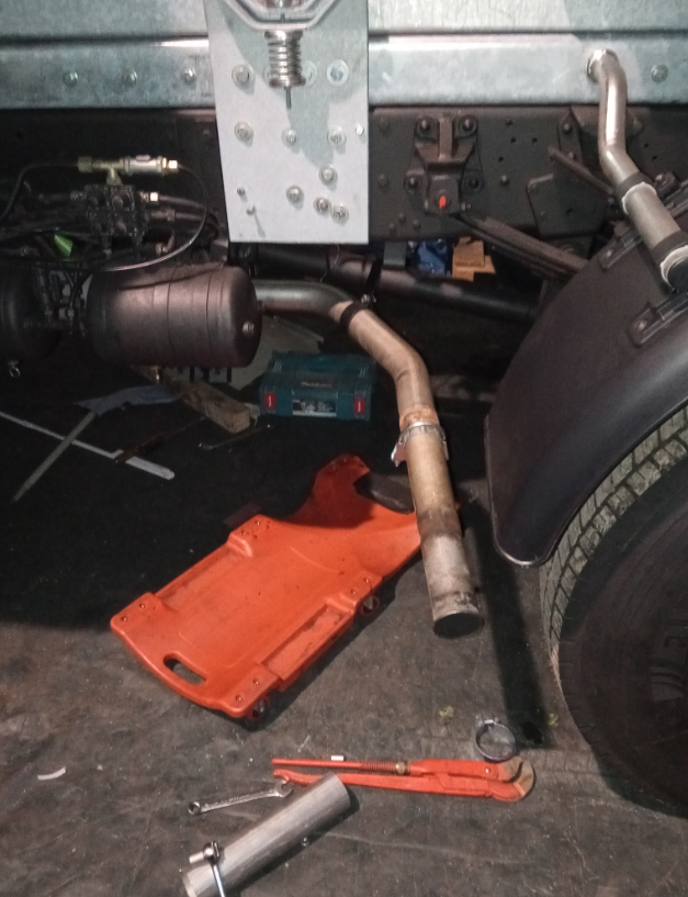

Ich habe meine hinterm Topf abgesägt und dann n Winkelstück und n Rohr vor das linke Hinterrad geschweißt, fertig.
Alles klar, so wollte ich es machen ... ist das echt geschweisst, keine Schelle?

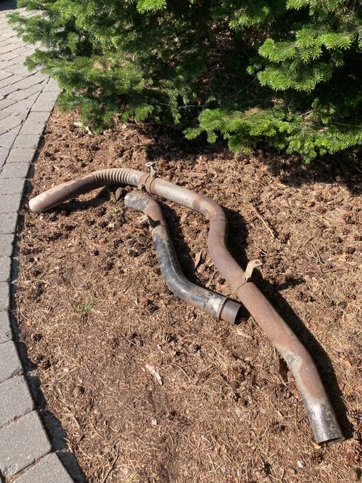

Kann ich das Teil in handliche Stücke flexen? Oder ist das explosionsgefährlich?
Gruss Henrik!
Das kannst Du zerflexen, da explodiert nix. Rußt nur gelegentlich kräftig. Den besser nicht einatmen.
Ok! Dann mach ich morgen mal Krach.

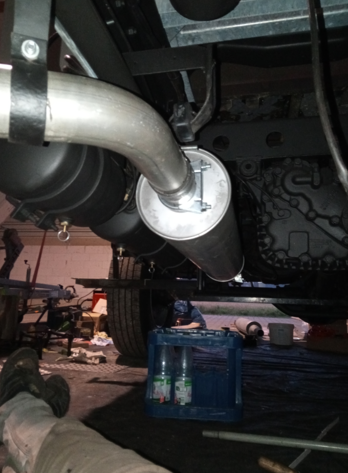

So wie der Topf aussieht würde ich den gleich neu machen.
Ich hab bei meinem 1017 n Auspuffrohr und n 90° Bogen im Ebay gekauft und dann habe ich den Bogen bisschen abgeschnitten und das Rohr zur Seite raus, vorm Hinterrad, wird die Felge auch nicht von schwarz, sieht man im Spiegel (war mir wichtig), passt. Natürlich hab ich da auch noch n Halter dran gemacht mit nem Gummiring... Halterung Rundstahl einmal gebogen, fertig.
Der Prüfingenieur guckte da nur drauf, guckte nochmal, fragte ob der nur einen Auspufftopf hat und dann sagte ich "ja" und dann war gut.
Ich habs (fast) genauso gemacht wie der Mark, nach dem Endtopf (einen neuen, der alte war schon etwas löchrig und die Dinger kosten nicht viel) kam ein Rohrbogen drauf und dieser Endet nun vor dem linken Hinterrad. Das war für mich einfach die einfachste Möglichkeit den Auspuff zu verlegen. Bei mir ist der Endtopf aber nur mit einer Schelle mit dem Rohr verbunden.
Alles klar, ich mach das auch alles noch neu.
Ging gut zu zerschneiden, ein paar gewagte Positionen mit der Flex, aber machbar
im ganzen bekommt man das alleine nie raus.
Ich würde das gerne in Edelstahl haben, ab dem Flexrohr? Also den kompletten Schalldämpfer und das Auspuffrohr. Ist das machbar?
