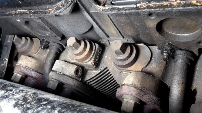

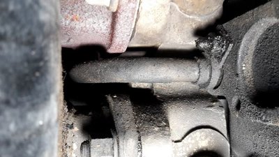

seit einiger Zeit macht mir ein Ölaustritt auf der (in Fahrtrichtung) rechten Motorseite etwas Sorgen. Einbußen an der Motorleistung merke ich keine, auch keinen messbaren Ölverlust. Aber es sieht dort inzwischen fast genauso verölt aus, wie auf der linken Seite unter dem Austritt vom Ablaufschlauch der ESP. Wie es aussieht, tritt das Öl irgendwo im Bereich des hinteren rechten Zylinderkopfes über dem Abgriff der Warmluft aus. Es ist mir erst jetzt aufgefallen, nach den ersten Fahrten. Und wenn ich direkt nach Motorlauf alles abgewischt habe, sifft es noch einige Zeit danach runter.
Konkret sieht es so aus:
Ich habe bereits die Threads von Micha d. Kontrabass gelesen (deshalb auch meiner mit dem Index II) viewtopic.php?f=31&t=83413&hilit=714+undicht und vom Michael* viewtopic.php?f=31&t=16584&p=164851&hil ... ig#p164851
Aber das hat mir leider nicht geholfen, denn
- es kommt definitiv nicht aus dem Luftfilter
- unter der Motorabdeckung sehen die Zylinderköpfe i.O. aus
Habt Ihr Vorschläge, wo ich weiter suchen sollte? Oder ist das am Ende nur "normales Motorschwitzen" (wie es Andy schon bezeichnet hat)? Kurios nur, dass es aus dieser einen Stelle kommt.

Re: Deutz F6L714 undicht II
Ich tippe mal auf die Leckölleitungen an den Einspritzdüsen.
(Schlauchverbindung zwischen den Einspritzdüsen, geht dann weiter zum Tankrücklauf)
Sieht man nur bei laufenden Motor und offner oberer Motorabdeckung. Das Kühlgebläse verteilt den Diesel dann überallhin und man meint oh Wunder was defekt ist.

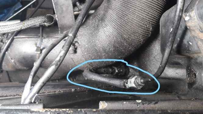

Hallo Thorsten,
Mein Tipp:
Schau mal nach der Leitung welche vom Öldruckkreislauf des Motors zum Öldruckmanometer verläuft.
Diese war bei mir als Gummischlauch welcher mit einem Textilgeflecht ummantelt ist verbaut.
Diese alten Niederdruckschläuche werden gerne mal porös und lecken dann aus allen Ecken.
Zudem liegt die Leitung zumindest bei mir direkt auf dem Heizungsrohr, demnach kann sich dort das Öl großflächig am Heizungsrohr verteilen.
Die Leitung geht hinter dem 4 Zylinder zusammen mit einer Versorgungsleitung für den Stirnradantrieb der Einspritzpumpe und der Druckleitung welche
zum Thermometer am Heizungskasten führt ab.
Wenn man den Luftfilter auf der Beifahrerseite demontiert kann man von oben sehr gut sehen ob dort irgendetwas faul ist
Gruß Fabian

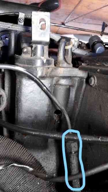

Hi zusammen,
dank Eurer Tipps wusste ich jetzt, wo ich suchen muss. Es sieht mir danach aus, dass tatsächlich die Leitung zur Öldruckanzeige leckt. Die Stahlflex-Ummantelung ist auch angescheuert.
Der direkt darunter liegende Heizschlauch war vollkommen verölt, zerbröselt und abgerissen. Habe jetzt schon mal sämtliche CU-Dichtungen an der Hohlschraube erneuert und werde in den nächsten Tagen einen neuen Schlauch einbauen.
Wenn es die Ölrücklaufleitung vom Zylinderkopf wäre, dann müsste diese nach meinem Verständnis doch im oberen Bereich, also dort wo sie mit den Viton-Dichtungen eingesteckt ist, ölig sein? Aber hier ist alles trocken.
Nach dem von Simon verlinkten Beitrag scheint die Demontage der Adapter-Schläuche an den Ölrücklaufleitungen vom Zylinderkopf ziemlich tricky zu sein, wegen schlechtem Zugang. Muss man dazu wirklich erst die seitliche Motorhaube demontieren?
Viele Grüße, Thorsten

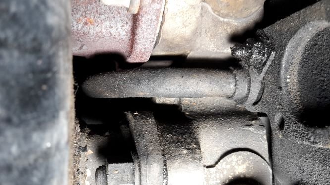

Hast Du wirklich dort etwas tropfen sehen?
Nass ist am Ende alles weil das Kühlgebläse so viel Wind macht.
Motoröl ist normal Schwarz wie die Nacht.
Ich sehe auf den Bildern eher braune nässe.
= Ich Tippe weiterhin auf eine Dieselleckage....
WEYN

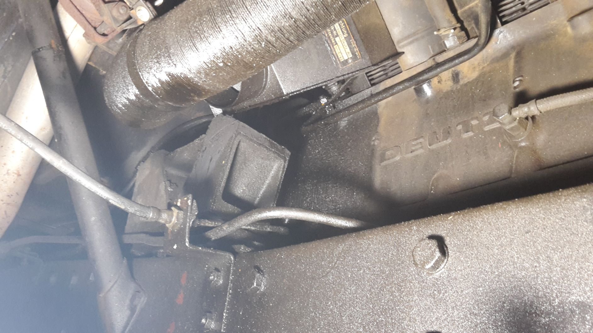

habe jetzt die Leitung zur Öldruckanzeige ausgetauscht - sieht beim Motorlauf erstmal alles dicht aus
Wie Weyn meinte, sieht es zwar diesel-braun aus, aber das täuscht mit dem Licht. Es war alles schwarz verklebter Siff/Dreck. Die beiden Rücklaufleitungen sind bis auf die Schrauben der Rückhalteplättchen trocken:
Ich werd's jetz mal beobachten und wenn es doch die Rücklaufleitung sein sollte: die passenden Viton-Dichtringe habe ich mir bereits besorgt (danke für die Maße, Simon!).
