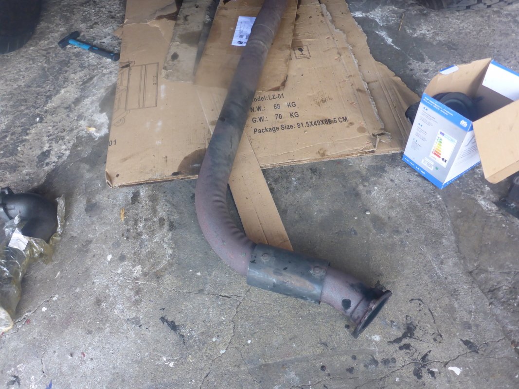

Re: Suche Teilenummer Hosenrohr OM352 Eberspächer
ich denke du meinst dieses Teil
Walter
Das nennt sich nicht HosenrohrWalter
Auffi, huift ja nix!
Hallo Walter,
ja genau diese Teil!
Freddy
Freddy
Hallo Freddy!
Das Ding hat hat folgende Teilenummern:
A 360 490 04 19 Auspuffrohr vorn, bis Ident-Nr. 685 037 mit Ausnahme von 500 001 bis 599 999
A 360 490 22 19 Auspuffrohr vorn, ab Ident-Nr. 685 038 bis 4 153 178 außerdem eingebaut in 500 001 bis 515 186
A 360 490 37 19 Auspuffrohr vorn, ab Ident-Nr. 4 153 179 außerdem eingebaut in 515 187 bis 599 999
Die ID-Nummern (Endnummern) beziehen sich auf die Fahrgestellnummer, nicht auf die Motornummer!
Soweit ich das sehen kann, ist nur noch die neueste Version lieferbar für 165,37 EUR Listenpreis netto. Bin da aber nicht sicher, also lieber bei MB nachfragen.
Achtung, wenn ich mich recht erinnere hat sich zwischendurch mal der Rohrdurchmesser geändert! Ich kann aber gerade nicht nachschauen, vielleicht später.
erstmal (wieder!) allerbesten Dank an Pirx!! Und alle weiteren, die mich kontaktiert haben, ihr seid echt super!
Bei dem Teil A 360 490 37 19 bekomm ich die Info: "nicht mehr lieferbar.
A 360 490 22 19 führt zu keinem Ergebniss
Bei A 360 490 04 19 komme ich über einen Drittanbieter zu: Repalced by: A3604900619
welches es hier zu kaufen gibt: https://www.fixparts-online.com/de/merc ... 00619.html
Jetzt bleibt eben nur die Frage welchen Durchmesser hat A3604900619 ?

- Beiträge: 17891
A 360 490 04 19 = Rohr 85 x 1,5
A 360 490 22 19 = Rohr 75 x 1,5
A 360 490 37 19 = Rohr 75 x 1,5
Deinem Drittanbieter würde ich nicht trauen, aber das ist ja Deine Sache …
A 360 490 06 19 = Rohr 65 x 1
Stammt wohl vom Saugmotor.
