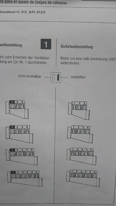

Re: Ventilspiel Iveco 90-16
Beim Einstellen daran denken, dass Deutz die Zylinder genau anders rum zählt als üblich (Nr 1 ist auf der Kupplungsseite)
0,15 ist ok
Der Hebel am Regler muss ganz nach links (wenn man davor steht) damit der Motor beim Durchdrehen nicht anspringt. Im Gasgestänge ist ein Pneumatikzylinder der verlängert das Gasgestänge wenn man die Motorbremse tritt. Und genau soweit muss auch der Hebel am Regler.
0,15 ist ok
