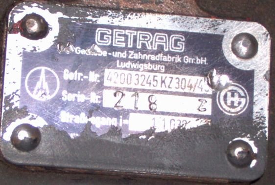

Wobei das nicht drauf steht sondern eher eine Nummer wie hier:
Ja, wobei der Hersteller eh völlig Latte ist . Die Übersetzungsverhältnisse reichen vollkommen aus, um mit einem Mäusekino Märchen aus tausendundeiner Nacht zu spielen.
