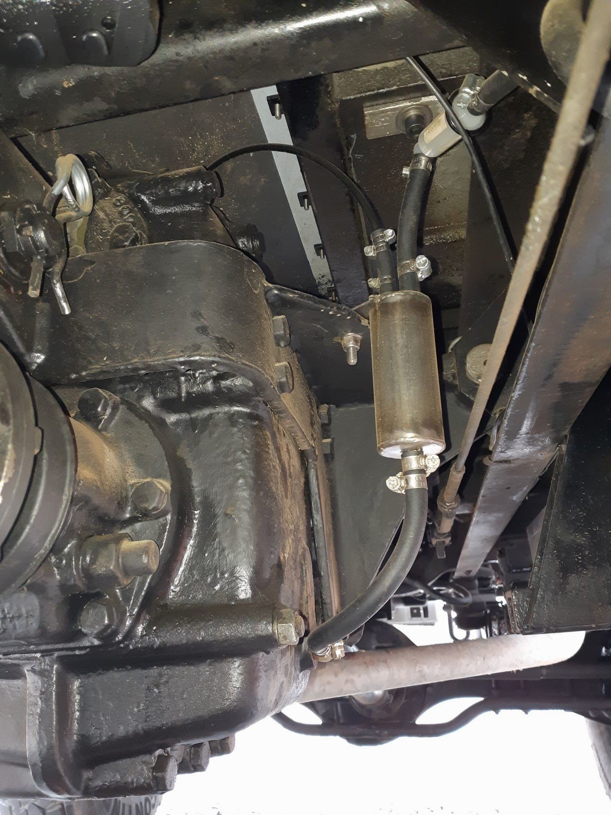

Also ich hab die Schnatterventile abgebaut, einen Schlauch drangemacht und einen Sinter-Spritfilter mit Öffnung nach unten.

Hab den Pinupsel mit der Zange abgemacht (nachdem ich das rausgedreht hab - nicht, dass irgendwas ins VTG fällt, hab ne kleine umlaufende Nut reingemacht damit ein Schlauch nicht so leicht abrutscht und dann ein Stück Schlauch mit dem Filter mit Schlauchklemme festgedreht.

hatte bei meinem VTG beim Wechsel der Wellendichtringe auch danach geschaut, das die Entlüftungskugel leicht geht. Nach 2 Jahren ist die fest gegangen und die neuen Simmerringe wurden undicht.
Habe die Entlüftung dann so umgebaut wie die Vorgelegeentlüftung beim Unimog U1300. Seit dem ist Ruhe und es ist dicht.

Hallo Jörg,Joerg404114 hat geschrieben: ↑2023-04-09 11:13:14Hallo,
Jörg

Re: Getrag VTG Iveco 80-16 Explosionszeichnung
Hallo Sico,
Ja das stimmt wenn man an den großen Stopfen gut herankommt. Das geht aber bei der Doppelkabine kurz vom Mercur sehr schlecht. Da sind nur wenige cm zwischen dem Stopfen und dem Bodenblech.
Ich hatte den so nicht herausbekommen da der Sechskant nicht so gut war und durch die Platzverhältnisse nur ein Gabelschlüssel drauf passte. Musste damals das Bodenblech der Kabine herausnehmen.
Deshalb die Entlüftung, die jetzt wartungsfrei ist.
