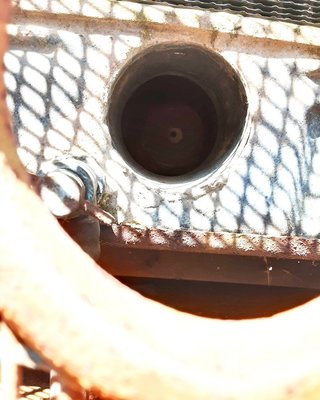

Ich hab jetzt eine 46mm Nuss mit 60.5mm Durchmesser.
Die schnackelt gerade so durch das Loch im Kuehler.
Es geht aber eben nicht weil die Mutter nicht genau mittig hinter dem Loch ist.
Der Motor muesste nur 5mm nach rechts und etws nach oben. Nicht eigentlich viel.
Oder ich braeuchte eine kuerzere Nuss die nur so 20mm tief ist so das sie ganz durch das Loch geht.
Was meint Ihr?
Das Bild ist schlecht, die Sonne was zu hell.
Was meint Ihr?

Kann man den Kühler nicht etwas lösen und zurechtrücken?

a. Entweder wie robies geschrieben: den Kühler zurecht rücken
b. oder den Motor etwas anheben und drücken (geht bestimmt mit einem Scherenwagenheber zwischen Rahmen und Motor).
c. oder die vorhandene Nuss kürzen.
a,b oder c. nun musst du entscheiden.....
Gruß Kai-Uwe
