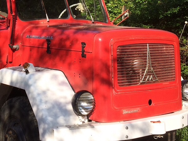

Hallo in die Runde,
Wenn ich mir so die Bilder im Netz von anderen Magirus Jupiter und Merkuren so anschaue., scheint es, daß ein Großteil keine Trichter mehr montiert hat. Warum ist das so?
mich beschäftigen folgende Fragen:
1.: Wann kann man die weglassen?
2.: Waren die immer vorhanden, oder nur bei bestimmten Modellen?
Mein Frontgitter hat Rechts und Links jeweils noch ein Blech eingesetzt. Das sehe ich bei vielen Modellen ebenfalls nicht. Was mich hier wundert, ist die Tatsache, daß der Jupiter Flugfeldlöscher diese Bleche hat, aber die Pritsche nicht. Obwohl der gleiche Motor Deutz F8L714A eingebaut ist.
Hmm Ich würde mich über Meinungen freuen. Gruß Micha

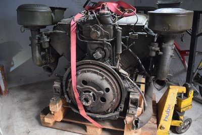

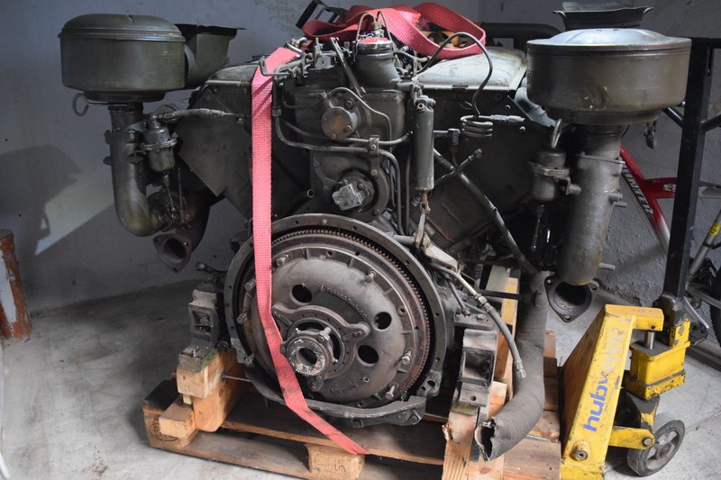

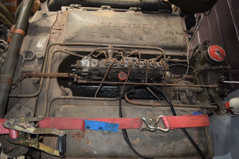

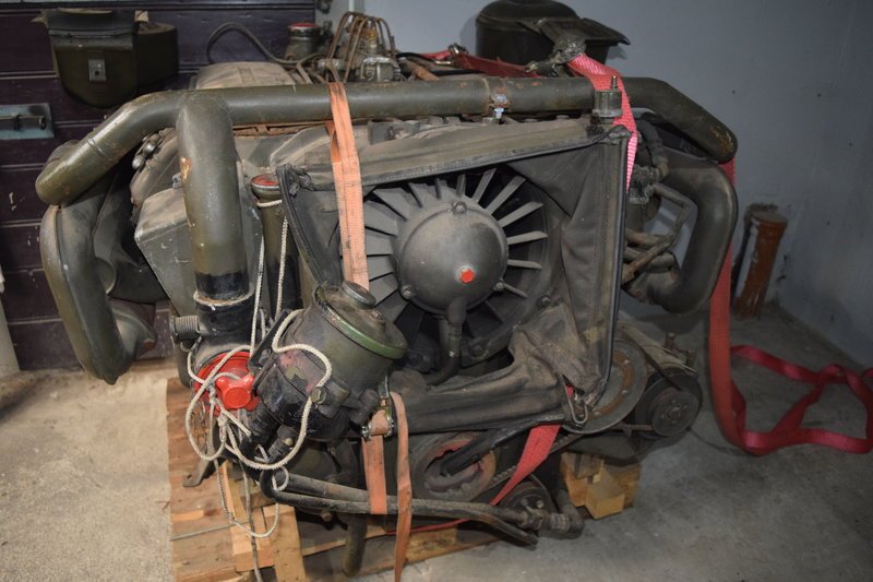

Re: Ledertrichter im Magirus Merkur/Jupiter Frontgrill zum Deutz Motor
oder ist das hier gemeint?
Quasi das Stoffding um den Lufteinlass herum?
Erkennungsmerkmale vom Vielstoffmotor:
Stofftrichter
Einspritzpumpe liegt nicht schräg sondern "steht"
Feinölfilter für das Schmieröl der ESP (geschmiert vom Motorölkreislauf), Leckölsperre
Verstellhebel für Förderbeginn? oder Einspritzmengenanpassung?(nicht sicher)
Vielstoffmotor ESP PE8A 80 Baumuster 310
Dieselmotor ESP PE8A 75 Baumuster 320
d.h. der Vielstoffmotor hat grössere Stössel und wird von der anderen Seite mit der Stange bedient
Vorwärmung der angesaugten Luft durch den Abgaskrümmer (linksseitig zu sehen)
Verschlussdeckel vorne am Luftkanal zum Anschluss des BW Schwingfeuergerätes (hier roter Schraubdeckel)
Stofftrichter
