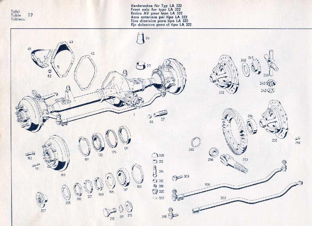

Bild[/img]
Meinst du die Mutter die im oberen Bild oberhalb der "1" im Flanschkörper sitzt? Leider schlecht zusehen -> mußte das Bild sehr grob machen, damit die Datei nicht zu groß wird - aber vielleicht geht´s doch?
Im unteren Bild ist die gar nicht zu sehen - sieht mir sehr nach einer Standard-Mutter aus???????? Oder liegt es daran, dass 322er Achsen doch irgendwie anders
sind??????????
hier nochmal der Ausschnitt: Bild

#4 Beitrag von Mathias » 2008-05-15 15:53:13
moin moin klar ist das eine standart mutter... mur bekommt man sie nicht im baumart...auch wenns ein normteil ist...
nimm die von pirx vorgeschlagene, die passt...
mfg: mathias :D
ps: meist ist die normale nuss vom aussendurchmesser zu gross und muss abgederht werden! :huh:
