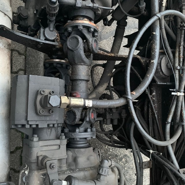

Hier mal ein Bild ... schon mit VW Getriebe ist es eher ein Stummel als ne Welle

die Welle ist wirklich sehr kurz.
Die GV am S6-80 ist exakt 135mm lang.
Vermutlich musst du das VG versetzen.

Das meine ich ... ich finde sie jetzt schon kurz und sehe nicht wie da noch 13 cm kürzer gehen soll.
Auf der anderen Seite sind die Flansche schon ziemlich in der selben Drehachse. Viel Versatz müssen die Gelenke nicht ausgleichen. Aber klar je länger die Welle desto günstiger für die Gelenke. Zudem wäre eine längere Welle elastischer

Klar gibt es die Teile... allerdings verbindet der Stummel ja das lange steife Getriebe mit dem VTG in einem verwindenden Rahmen. Selbst MAN war sich mit neutraler Faser nicht sicher und hat in Traversen lieber Gummis eingesetzt...
Mein Lego Erfahrung sagt: je kürzer die Kardanwelle desto weniger Toleranz.
Einbauen wird gehen aber dann im Gelände?

Der Knickwinkel dürfte da nicht das Problem sein, eher das das Schiebestückzu kurz ist oder die Welle im Extremfall gedrückt wird, weil Schiebestück am Anschlag ist

wie sieht die Situation beim Verwinden im Gelände aus. Bei versetzen Wellen kann sich der Abstand in der einen Bewegungsrichtung durchaus verkürzen. Dabei muss im Schiebestück auch nach innen ausreichend Spiel vorhanden sein, Axialdruck killt die Gelenke binnen kürzester Zeit.

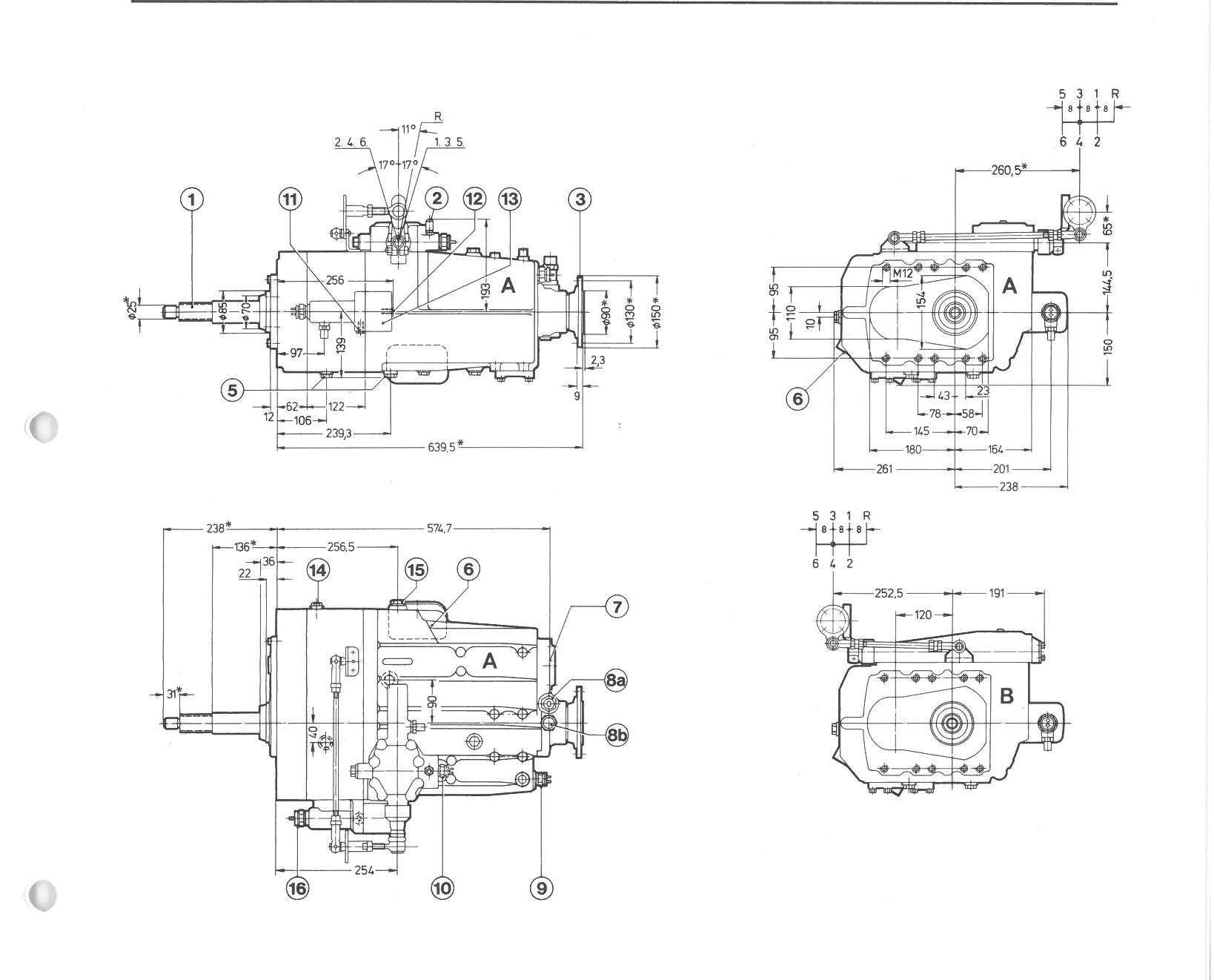

Hier mal die Maße des S6-36+GV36.
Das S6-36 ohne GV ist um 122 mm kürzer
