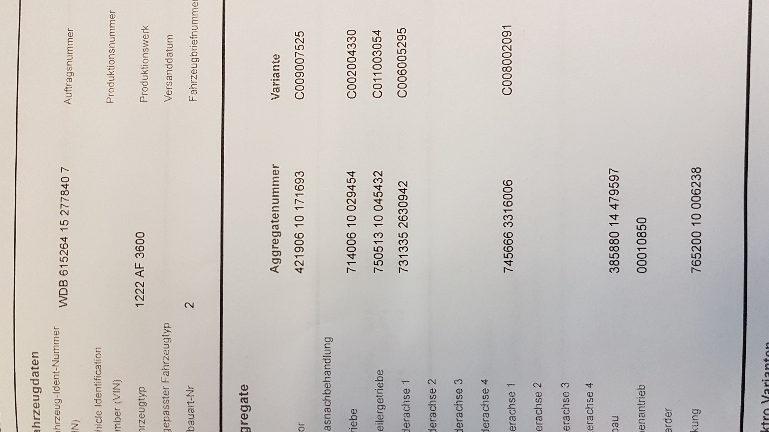

Hallo Kollegen,
bin gerade ein wenig am verzweifeln.
Ich blick bei meinen Achsen/Getrieben/Differentialen nicht durch.
Ich habe laut EPC rausgefunden, dass ich ein 714.0 Getriebe und ein 750.5 VG habe.
Bei meinen Achsen find ich im EPC nix mehr und auf meinem Abschmierplan stehen auch ander Bezeichnungen.
Vom Mercedes-Händler habe ich die Aggregatenummern und die Variante als Nummer bekommen.Siehe Foto.
Kann mir da jemand helfen? Ggf. ach was für Öle/Kühlerfrostschutz reinkommen.
Besten Dank schonmal,
Alexander

Hallo Alex!
Dein LKW hat folgende Aggregate:
• Motor: 42190610171693 (351) OM 421 MANNHEIM
• Mechanisches Getriebe: 71400610029454 (02Z) G 3/60-5/6,1
• Verteilergetriebe: 75051310045432 (25B) VG 500-3 W/1,85
• Vorderachse: 7313352630942 (24B) AL 3/7 D-4,3
• Hinterachse: 7456663316006 (17Q) HL 4/07 D-9,4
• Aufbau: 38588014479597 (381) 385
• Lenkung: 76520010006238 (21F) LS 5 F
Informationen zum richtigen Öl für Getriebe und Achsen findest Du hier:
https://bevo.mercedes-benz.com/bevolist ... beoel.html
Insbesondere die Blätter 231.0 und 231.2

Neuere Mercedes Bautypennummern sind immer eine Kombination aus Bautyp und Seriennummer (ich finde es ist ein geniales System).
Z. B. hast Du als VA die 731335 26 30942.
Der Teil 731335 ist die Typisierung,
Gibst Du 731335 ins EPC ein, bekommst Deinen Achstyp (AL 3/7 D-4,3), jedoch mit allen Varianten.
Gibst Du 731335 26 30942 ein, so bekommst Du Deine Achse, wenn bereits im EPC erfaßt.
Der Link zum alten Beitrag von Pirx ist super, hier ist das gut erklärt.
Da Du die SN 30942 hast, brauchst Du ATF.
Getriebe-Baumuster 714.0 (Fußnote 2): ATF nach MB-Bevo
Getriebe-Baumuster 714.0 (Fußnote 3): Getriebeöl nach MB-Bevo
