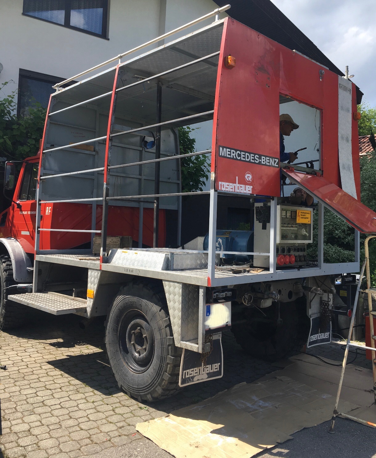

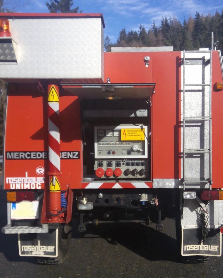

Bei meinem UNIMOG mit OM 352 Motor BJ 80 (denke den Motor könnte auch dein Benz haben?) hängt seit jeher (Rosenbauer Umbau zum Rüstfahrzeug) am Nebenantrieb hinten ein 20 kW Generator den ich auch beim Umbau drinnen lies.
Dazu noch ein riesen Verteilkasten mit einem Haufen Sicherungen, Drosseln, Frequenzregelung auf das Motorgas und so.
Ich nutze es es Stromquelle für warmes Wasser, d.h. Ich lass den Motor noch kurz laufen und fahre auf einen elektrischen Durchlauferhitzer der direkt auf die Dusche geht oder mit Überstromventil zurück in den Tank pumpt.
Mir war es zu schade das Teil raus zu werfen, und wenn man mal eine Flex oder ein Schweissgerät unterwegs braucht steckt man es einfach an. Schließlich ist unser Mog eine selbstfahrende Arbeitsmaschine. Flex und Bohrmaschine sind ohnehin immer bei Reisen dabei (laufen auch am Umrichter) habe mir aber auch ein billiges Mini Inverterschweissgerät zugelegt das ich irgendwo rein stopfe für die längere Reise. Man findet zwar, egal wo, ein Schweissgerät, aber warum denn nicht - wenn’s geht.
Man kann natürlich auch sämtliche Black-Outs übertauchen und damit sein Dorf erhellen ... bis der Dieseltank leer ist oder der Nachbarort einem den Truck klaut...
Braucht zwar Platz, aber mir war es das Wert/lustig. Es war schon so gut angeschraubt. Geht sicher auch etwas kleiner ;-)

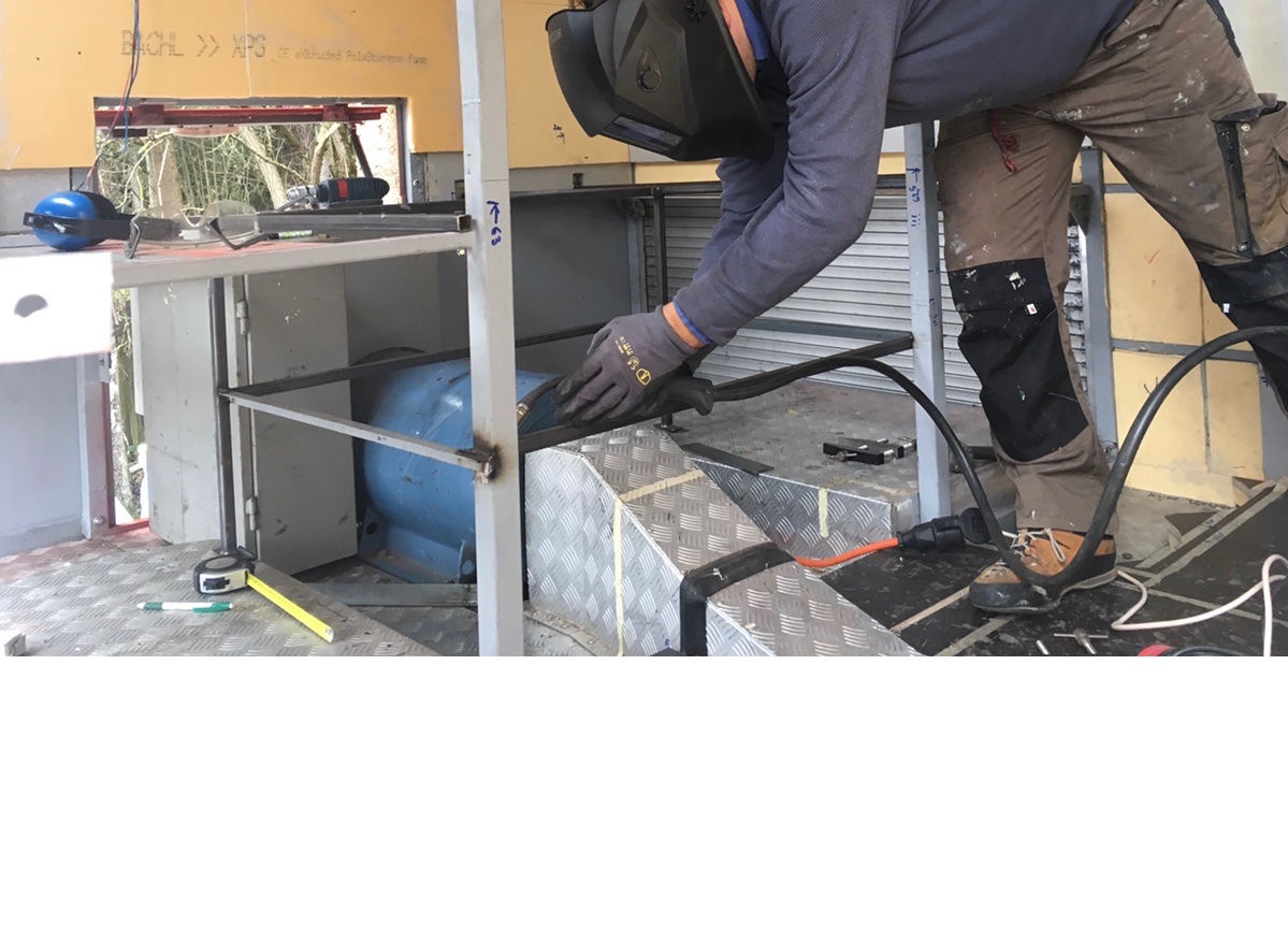

Ist jetzt einfach unter dem Bett...
Wurde integriert in die Erhöhung
So war es ursprünglich beim Kauf mit Lichtmast
