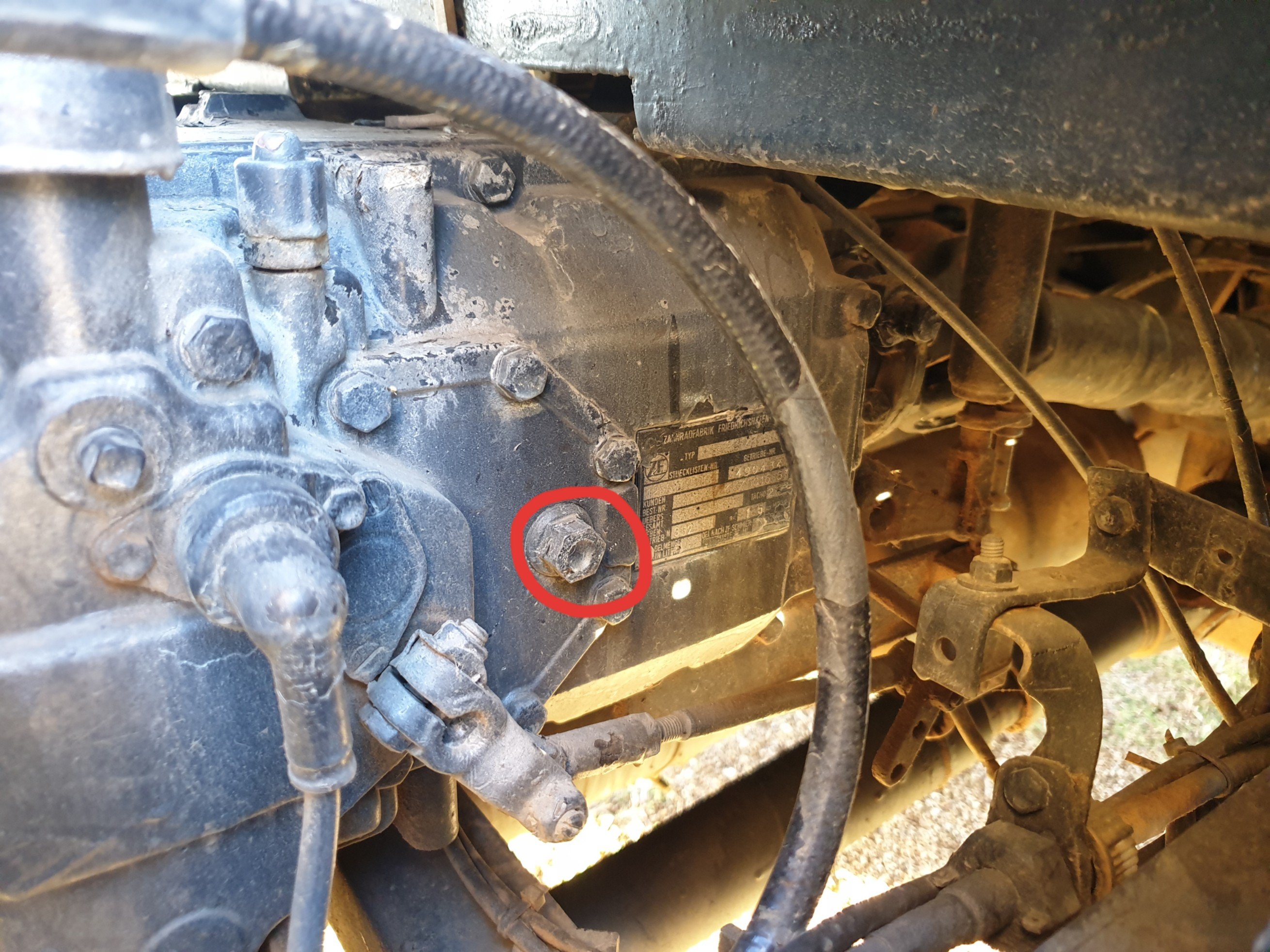

Bevor ich das Getriebeöl ablasse, wollte ich nur sichergehen, wo ich neues auffüllen kann. Im Handbuch ist es schwer zu erkennen, welche Öffnung die richtige ist. Habe mal ein Bild vom Getriebe beigelegt, sowie rot markiert, wo ich vermute, wo das Öl aufgefüllt wird.
Vielen Dank schon mal für die Hilfe.

hallo Günni,
richtig!

Super, vielen Dank für die schnelle Antwort!
Jetzt muss ich die Schraube nur gelöst bekommen. Sitzt mehr als nur fest...

#4 Beitrag von Walöter » 2019-12-06 19:09:18
das ist ein konisches Gewinde. Wenns gar nicht aufgeht helft Erwärmen.
Viel Erfolg!

Nur mit 6 kant Nuss arbeiteten. Keine 12 kant Nuss verwenden.

.... damit der Schraubenkopf nicht über die Maßen vernudelt wird ....
Wenn die Schraube unwillig ist hilft oft auch ein Schlag mit dem Hammer auf den Schraubenkopf .
LKW-Getriebe sollten übrigens ab und an mal bewegt werden, damit alle Zahnflanken in den Genuss von ÖL kommen . Sonst kann es durchaus passieren, daß die unteren Zähne noch jungfräulich aussehen und die Zähne, die nicht im Öl gestanden haben durch Korrosion (Zauberwort: Kondenstatbildung im Getriebe) ziemlich angefressen aussehen .

Ich greife mal vorweg, wenn doch vernudelt und/oder unwillg (passiert auch den Besten :joke: ) hilft eigentlich immer das Aufschweißen einer Mutter oder kurzen Schraube, je nach Platz. Dann hat man wieder einen frischen Sechskantantrieb und man kann sich die Größe frei auswählen (der Trend geht irgendwie immer mehr zu größeren Verschlussschrauben mit immer kleineren Schlüsselweiten :cold: ). Und vor allem geht durch den Wärmeeintrag beim Schweißen die Schraube sowieso schön leicht auf :)

Gefahren ist er eine ganze Weile, steht jetzt aber unfreiwillig aus einem anderem Grund. Und so lange das nicht behoben ist, habe ich Zeit, andere Dinge zu machen. Getriebeöl zum Beispiel ;)
Ausgenuddelt ist nix, gearbeitet wird/wurde mit 6kant und langem Hebel. Ohne Erfolg. Dann jetzt also Wärme. Intern durch das Getriebe selbst geht ja gerade nicht, daher also von außen Hitze drauf. Mal sehen, ob sich die Schraube dann williger zeigt...
